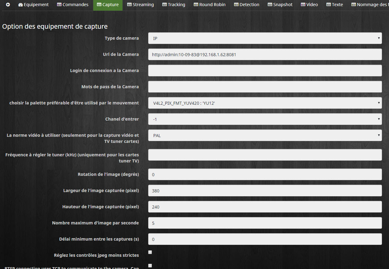

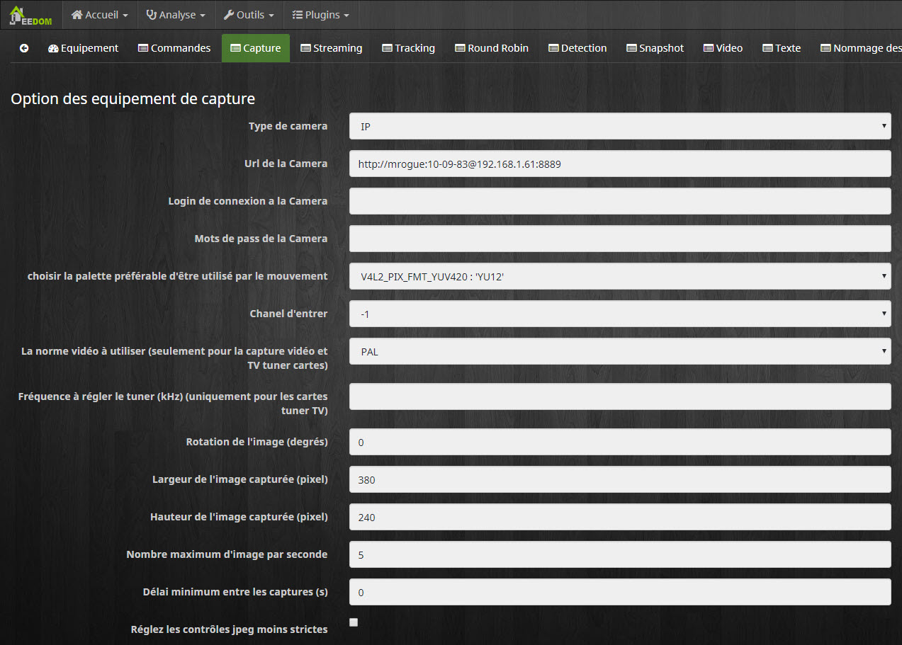

J’ai un soucis pour afficher deux caméras RaspiCam (configurées comme caméras IP dans Motion) et une webcam en usb directement que le Raspberry hébergeant Jeedom.
Au début, une RaspiCam et la Webcam fonctionnaient en simultané…
J’ai ajouté une RaspiCam et là, il y a eu des complications
Depuis je n’arrive plus à voir le flux de la webcam en même temps que les caméras
Je précise que chaque caméra à un port de streaming différent bien entendu et différent du port où est installé Motion. De plus, le Démon semble ne plus démarrer de lui même lors d’un changement de conf de l’une ou l’autre des caméras.
Help me please

j’ai revu la configuration.
Il doit y avoir un problème d’authentification sur la caméra Cam_Maelys_motion
Y a déjà ça comme problème qui normalement doit être corrigé automatiquement
Effectivement y a un problème d’accès à la caméra.
Tu es sur de l’i ?
Elle n’a pas changé
Désolé, j’ai mis du temps à répondre.
Certain de l’IP et des identifiants.
C’est motioneye qui est installé sur un raspberry pi 0 en wifi
Via l’application motioneye smartphone
Peux tu mettre des screenshot de ta configuration de l’onglet capture
La taille de ton image est mal configuré
Peux tu verifier ca sur motioneye
Est tu sur de tous ses parametre?
J’ai un doute sur ton url, la palette et la resolution
Qu’a tu configure sous motioneyes
quand je copie/colle l’url dans mon navigateur j’affiche le flux de la caméra.
ça fonctionne
bien pour cette caméra :
Ce n’est donc pas du YU12 mais plutot du MJPEG du coup
Et la resolution 320 x 240 c’est ce que tu a parametrer dans motioneyes
