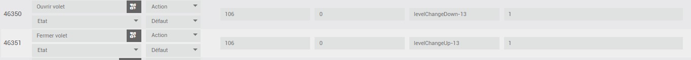

j’y suis parvenu. Tous mes volets fonctionnent :champagne: :champagne: :champagne:.
Deux problèmes ou configuration eronnées lors de la création des commandes étaient:
  1. Le n° du champ « classe » était fausse
  2. Pour le champ « Propriété », il fallait rajouter le N° de la « propertyKey »
Exemple de commande sous ZWaveJS (Event log):
Arg 0:
└─commandClassName: Window Covering
└─commandClass: 106
└─endpoint: 0
└─property: levelChangeDown
└─propertyKey: 13
└─newValue: true
└─prevValue: true
└─propertyName: levelChangeDown
└─propertyKeyName: Outbound Bottom
Ce qui donne dans pour mes commandes de Jeedom (oui, ouvrir et fermer sont inversés):
Merci aux contributeurs et bonne semaine à vous.
