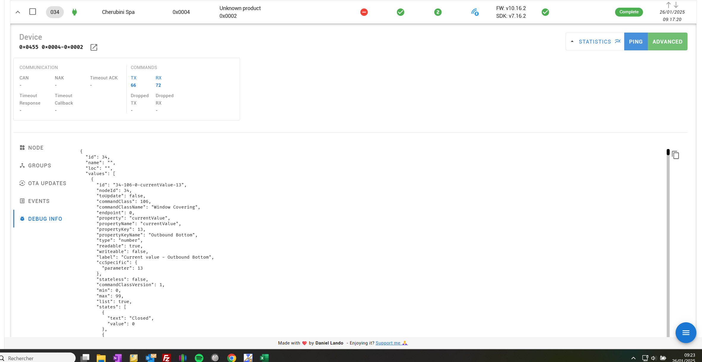

Tu as les mêmes messages depuis l’interface zwave-js-ui ?
C’est probablement juste une mauvaise intégration dans le plugin, il doit falloir créer les bonnes commandes.
oui, dans l’UI j’ai les mêmes infos du moin en piece jointe quelque infos.
node_34.json.txt (35,1 Ko)

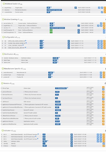

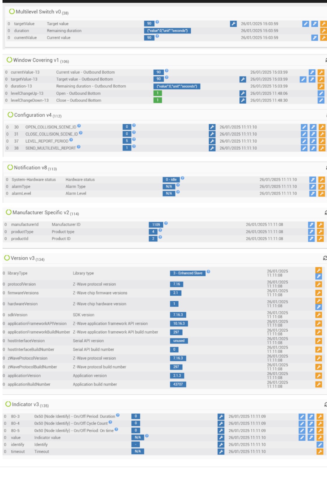

Il faudrait que tu communiques ce qui il y a dans la page « Valeurs » du module (accessible avec le bouton du même nom).
le screenshot de tous les valeurs:

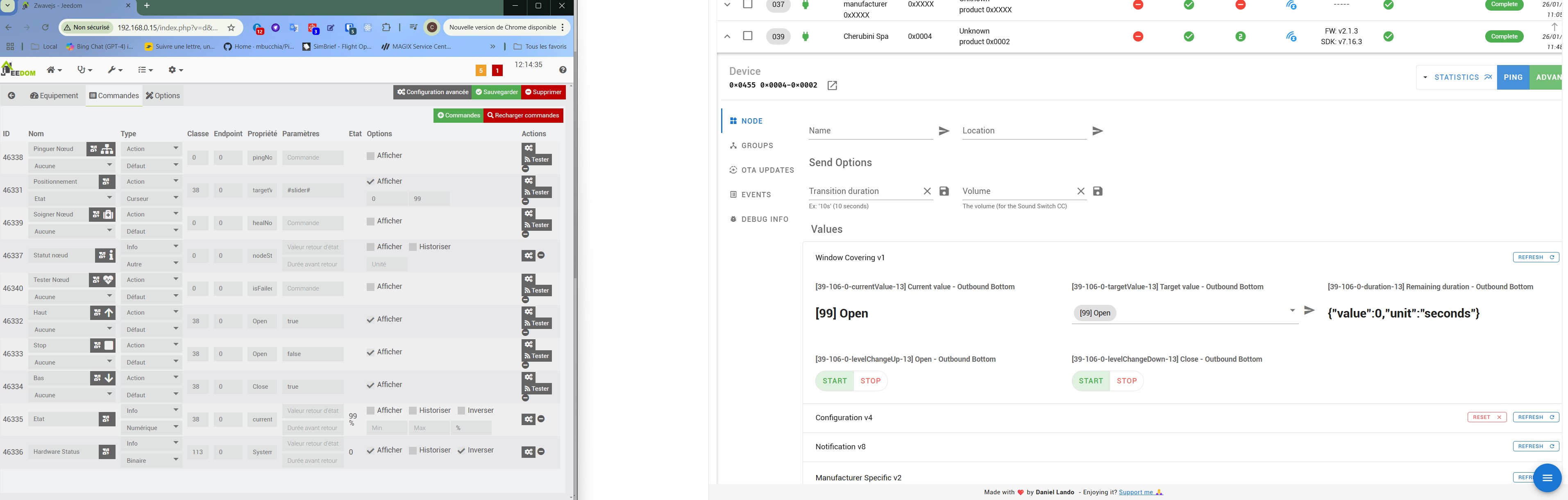

j’ai essayé de modifier les commandes sous Jeedom mais rien n’y fait.
Le volet ne bouge pas
Par-contre, les valeurs retour sont correcte dès lors que je l’actionne par Z-Wave-UI.

j’y suis parvenu. Tous mes volets fonctionnent :champagne: :champagne: :champagne:.
Deux problèmes ou configuration eronnées lors de la création des commandes étaient:
  1. Le n° du champ « classe » était fausse
  2. Pour le champ « Propriété », il fallait rajouter le N° de la « propertyKey »
Exemple de commande sous ZWaveJS (Event log):
Arg 0:
└─commandClassName: Window Covering
└─commandClass: 106
└─endpoint: 0
└─property: levelChangeDown
└─propertyKey: 13
└─newValue: true
└─prevValue: true
└─propertyName: levelChangeDown
└─propertyKeyName: Outbound Bottom
Ce qui donne dans pour mes commandes de Jeedom (oui, ouvrir et fermer sont inversés):
