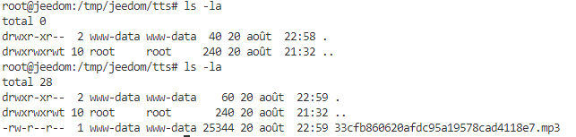

Supprime le cache tts (tu as le chemin dans le log) je pense que le soucis vient de la.
Je viens de le supprimer mais lorsque je relance le scénario manuellement, il me génère à nouveau le fichier.

Cela me crée le fichier suivant :
Mais il fait 0KB

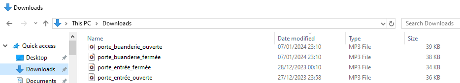

Voici les fichiers audio que j’avais générés. Il s’agit d’une capture de mon dossier de téléchargement sur mon PC.
Voici la capture des fichiers téléchargés sur mon NAS dans le partage TTS et le dossier TTS. Ce n’est d’ailleurs pas moi qui ai placé et nommé les fichiers comme cela …
Tu peux constater que les dates coincident entre le dossier téléchargement de mon pc et le dossier TTS sur mon nas.

C’est en fait ce que j’ai tenté ce soir, supprimer les deux sons ci-dessous à gauche
plugin son
et les recréer, ce sont les deux sons à droite de ma capture

Les deux fichiers qui se retrouvent bien sur mon nas
Et lorsque je lance le scénario, j’ai un accès de l’utilisateur TTS sur le dossier TTS de mon nas depuis l’IP de mon Jeedom.
Donc, pour résumer, la recréation de mes fichiers formatés de la même façon fonctionne sans que je ne modifie quoi que ce soit. C’est une super nouvelle pour moi, mais je ne comprends toujours pas pourquoi mes anciens fichiers seraient tout d’un coup devenus introuvables…
