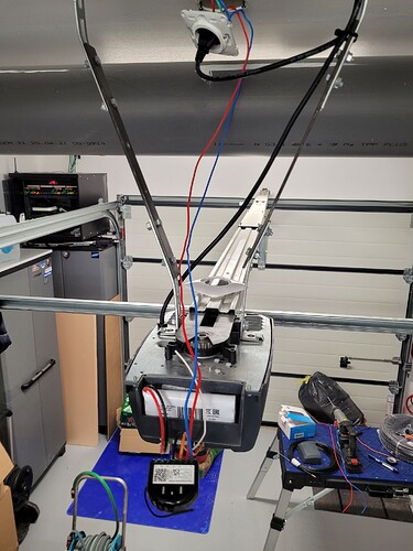

Je souhait brancher le micro module FGS-224 sur mon moteur de porte de garage le Somfy GDK-700.

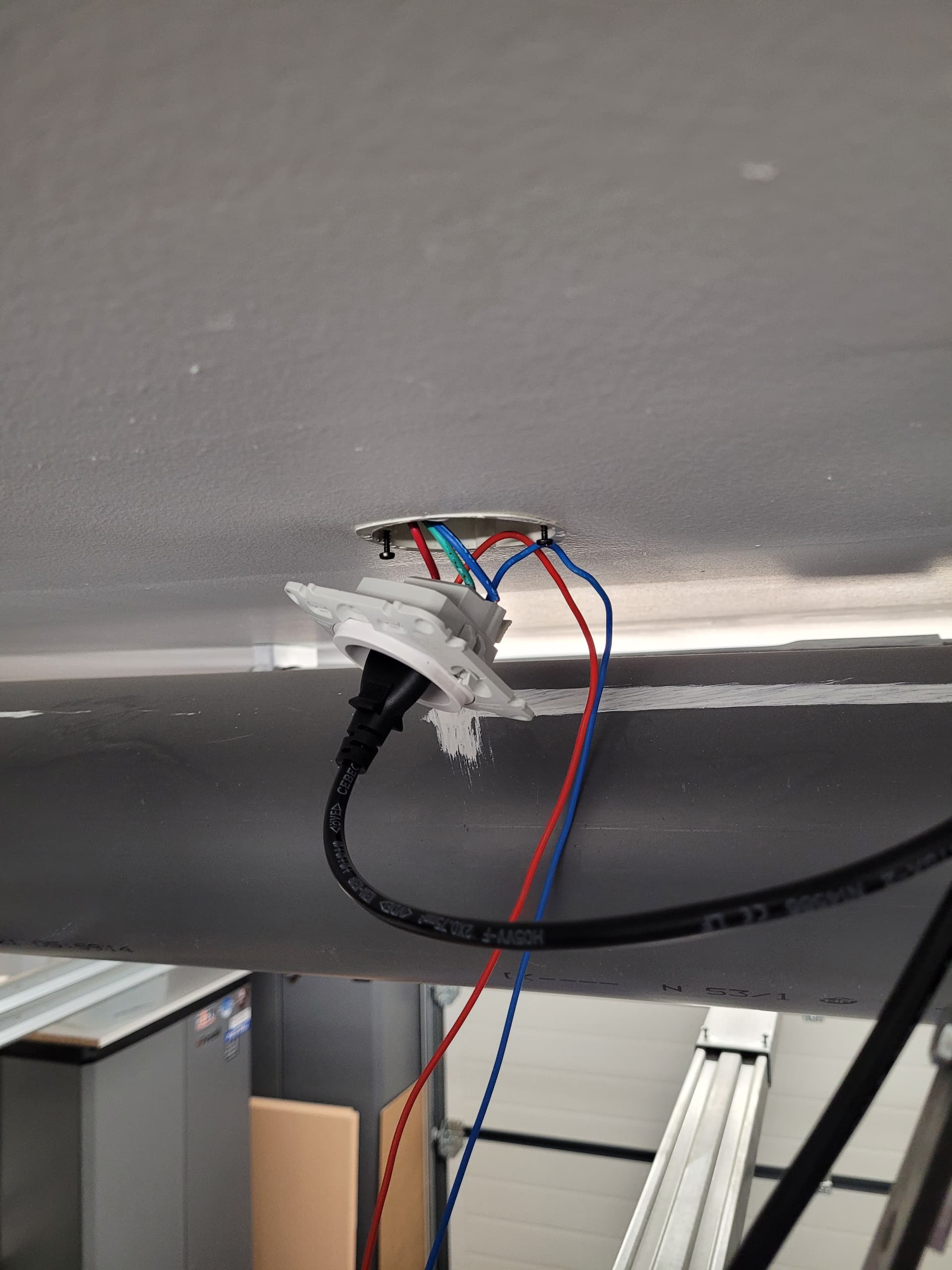

Le câblage me semble bon (voir photo)(branchement pour test), pouvez me dire pourquoi les actions via Jeedom na aucun effet ?.
Le fgs-224 et branché comme la Photo branchement

Le cablage semble ok.

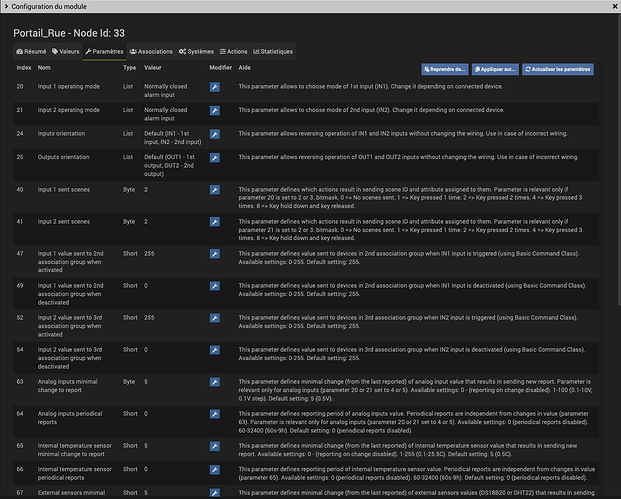

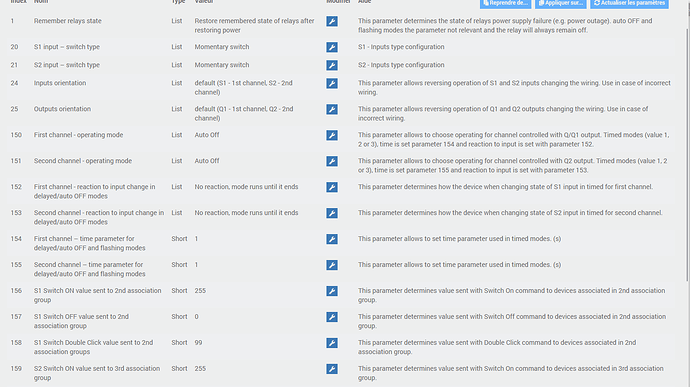

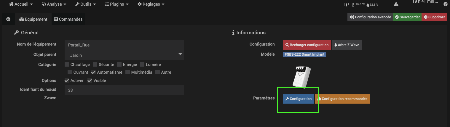

Fais-nous une capture d’écran des paramètres de ton module stp ?
Il faut aller dans « Configuration »
Puis « paramètres » :

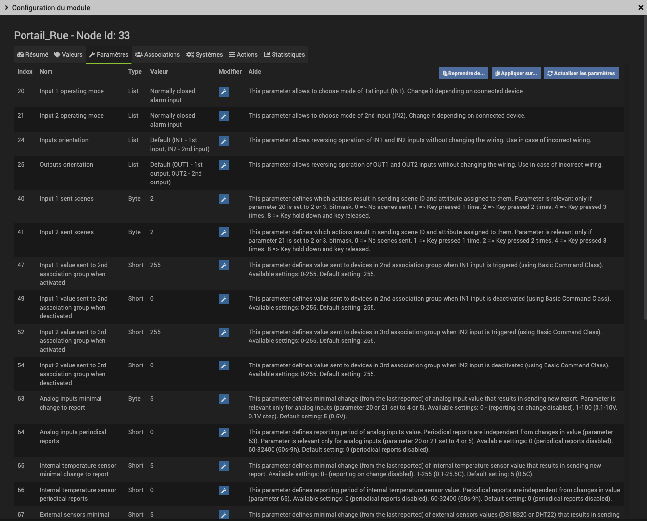

voici
meme probleme sur mon moteur faac c720 monté aujourd hui

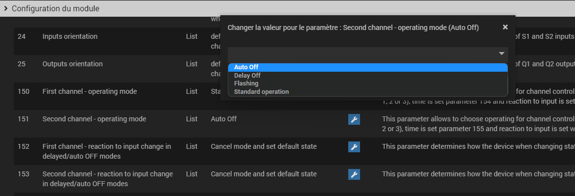

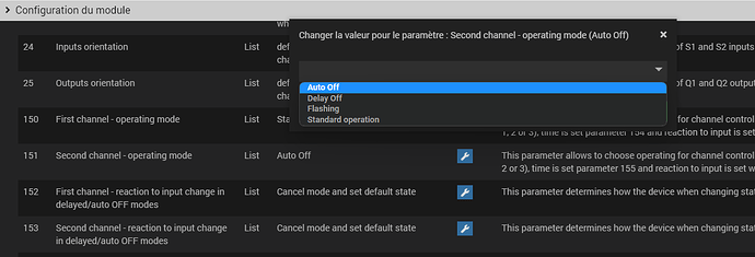

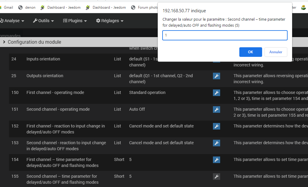

il faut cliquer sur la clé du para 150 passer en auto off (pour moi j’utilise le 2e relais)
et sur le para 154 idem un clic sur la clé et passe la valeur sur 1

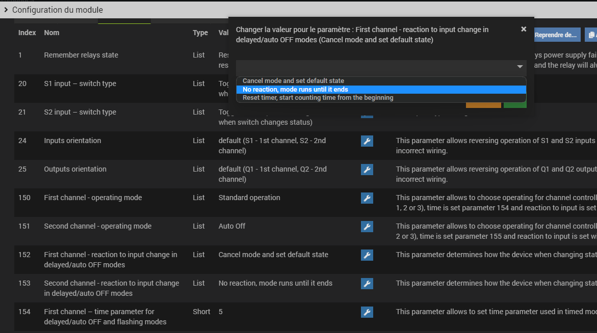

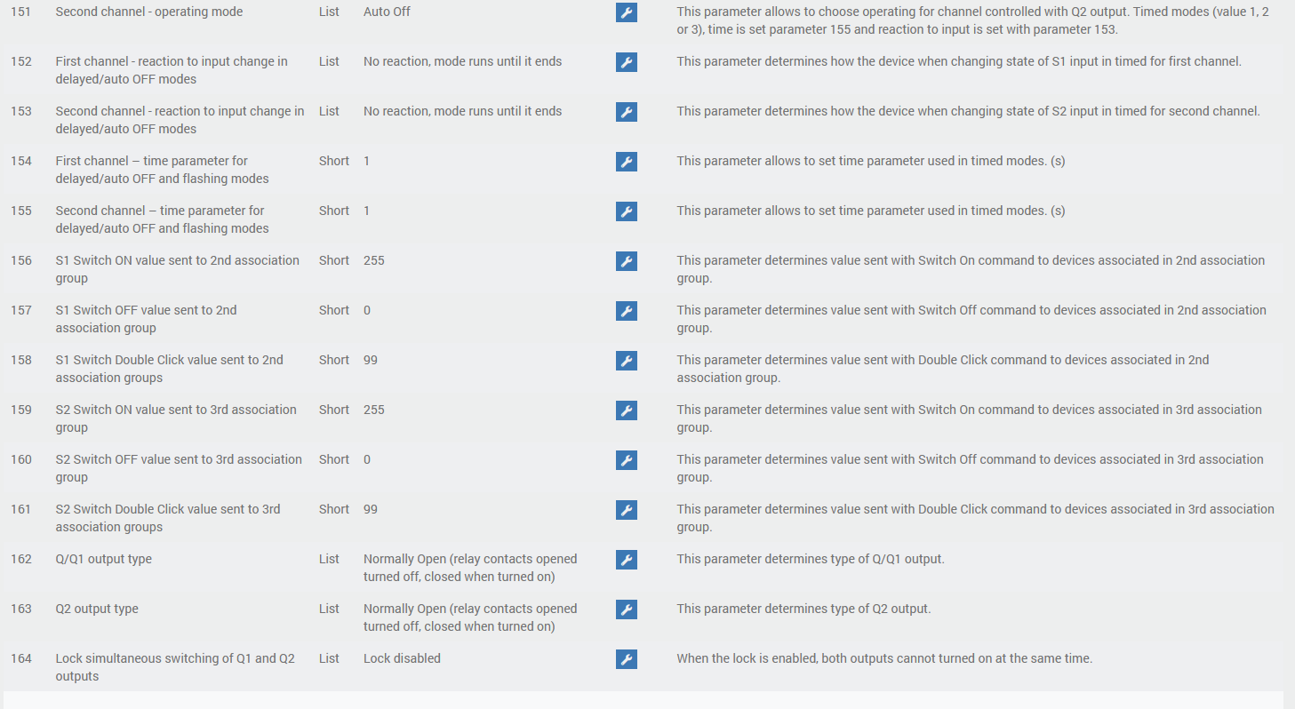

Eu oui j’ai oublier ,il faut aussi dans le para 152 passer sur
No reaction, mode runs until it ends
Je me suis trompé c’est sur le reset timer qu’il faut passer

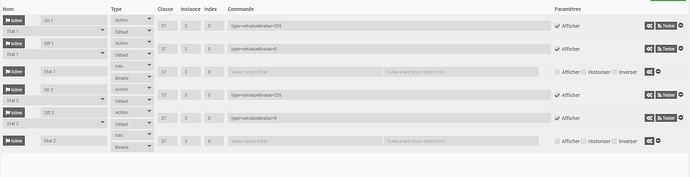

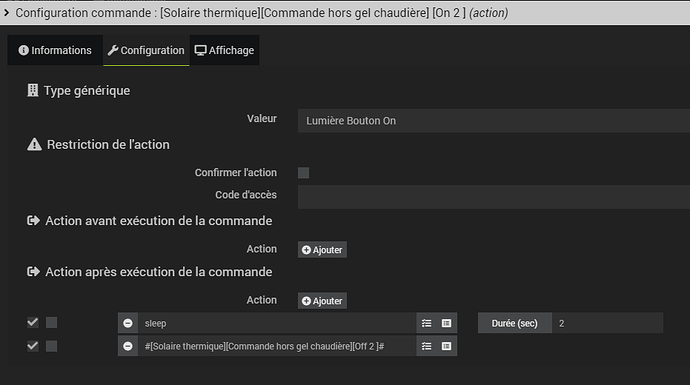

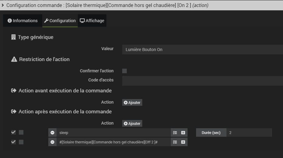

Bon je sais pas ce qu’il y a mais ça bug, du coup j’ai contourner en mettant une action sur valeur dans la config de la commande:
donc tu va dans dans les para sur la commande on1 , la roue cranter et tu peux mettre comme j’ai mis dans Action après exécution
Essai ce que je viens de mettre pour ma part ça fonctionne

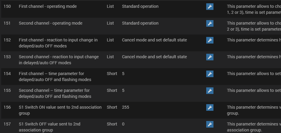

Oui mais il faut remettre le para 150 sur Standard opération , le para 152 et 153 sur cancel mode and set default state
chaud
ca fonctionne maintenant :slight_smile:
