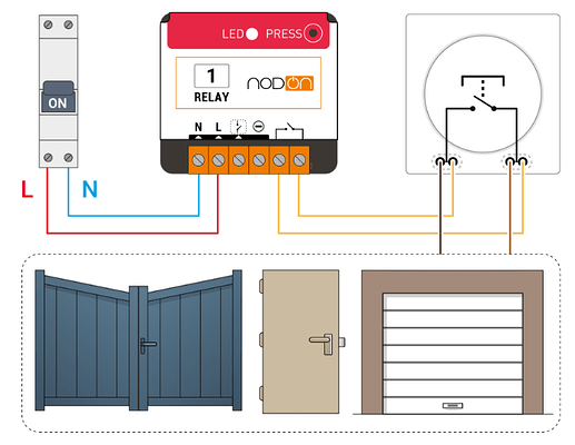

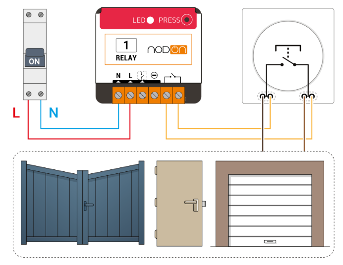

J’ai un module NODON SIN-4-1-20 compatible Zigbee et je souhaiterais savoir s’il est possible de domotiser un portail avec moteur Nice Robus 600 ?
Est-ce que quelqu’un a le schéma de cablage ?

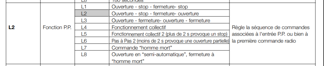

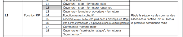

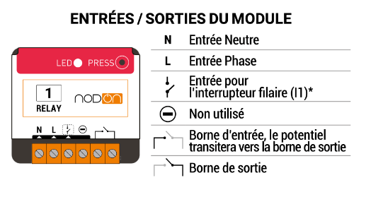

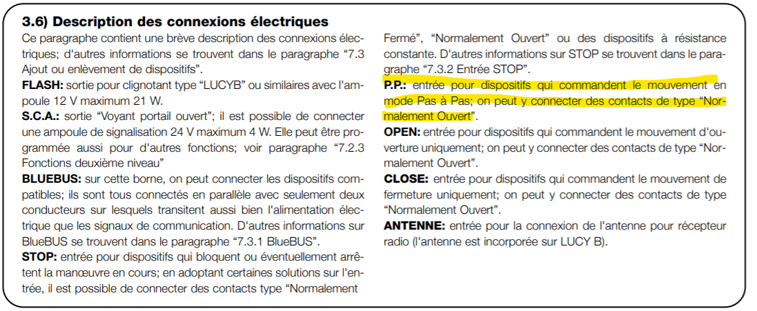

Bonjour, pour moi il n’y a pas de contre indication, je pense qu’il est possible de raccorder celui-ci sur la borne P.P. prévu a cette effet.
le seul bémol, sera que tu ne connaitra pas l’état actuel du portail lors de l’activation par le module, donc si tu veut fermer alors qu’il est déjà fermer, tu fera une ouverture. Il te faudrait un module avec 2 sortie pour résoudre ce problème, si on peut appeler sa un problème.
ou alors des capteurs de position, jumelés a un scenario pour la gestion d’ouverture/fermeture .

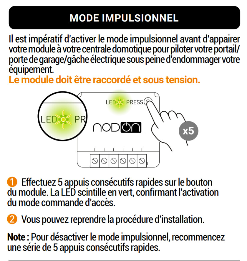

/!\ Et surtout ne pas oublier de passer le module en mode impulsionnel.
Lien Documentation Nice Robus (rubrique documents) : Motorisation Portail Coulissant NICE ROBUS600 -rb600bdkce

Pour l’état ce n’est pas gênant, j’ai d’autres moyens d’avoir l’information.
