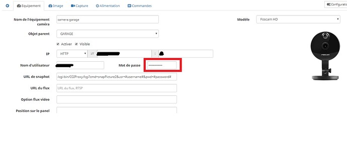

J’ai une camera foscam C1 sur jeedom qui fonctionne bien!
j’utilise en parallèle une appli foscam sur mon tel android.
mon soucis est que je ne retrouve plus mon MDP de la camera. (je n’arrive plus a utiliser l’appli foscam)
Est ce possible a partir de jeedom de récupérer ce MDP qui est (…) ?
merci

Le mot de passe est probablement en clair dans la base de données Jeedom
Système => Configuration => OS/DB => Base de données => Administration
SELECT * FROM `eqLogic` WHERE `eqType_name` = 'camera'
Une fois que je suis dans administration je dois faire quoi?
Je ne trouve pas select
Tu copies/colles la requete SQL (Select blabalab) et tu l’execute
Trop fort naboleo
merci beaucoup , ça fonctionne super !
