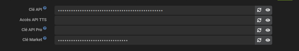

Réglage / Système / Configuration / onglet API
Merci pj66 pour ta réactivité, mais j’ai trouvé ou se trouve l’API .

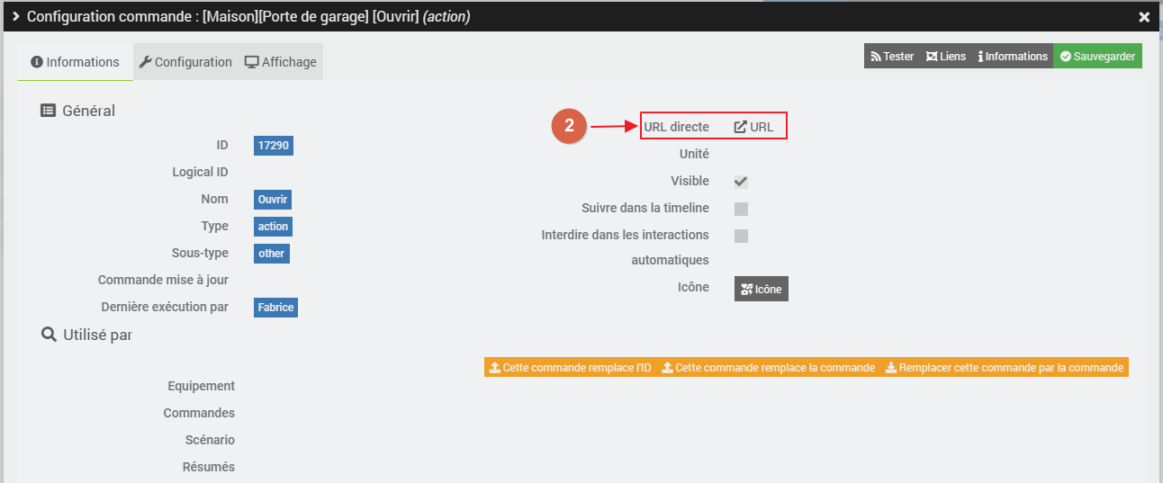

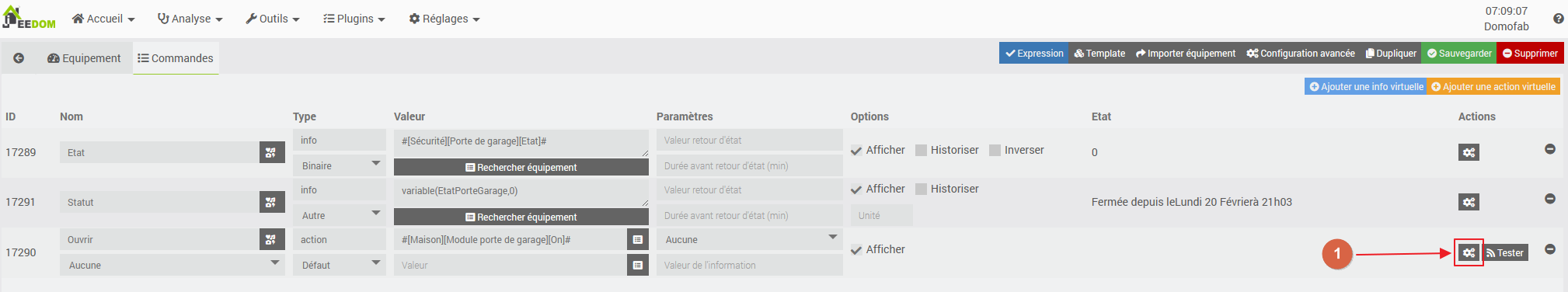

Pour trouver quoi mettre en action, il faut éditer l’équipement que vous souhaitez commander avec la montre Garmin par l’API de Jeedom
Action 1 :
Et il faut ensuite copier l’URL ici :
Cette URL, permet d’actionner votre équipement en l’exécutant tout simplement (vous pouvez le tester en collant cette URL dans votre navigateur)
C’est cette URL qui est l’action de l’application Garmin.
