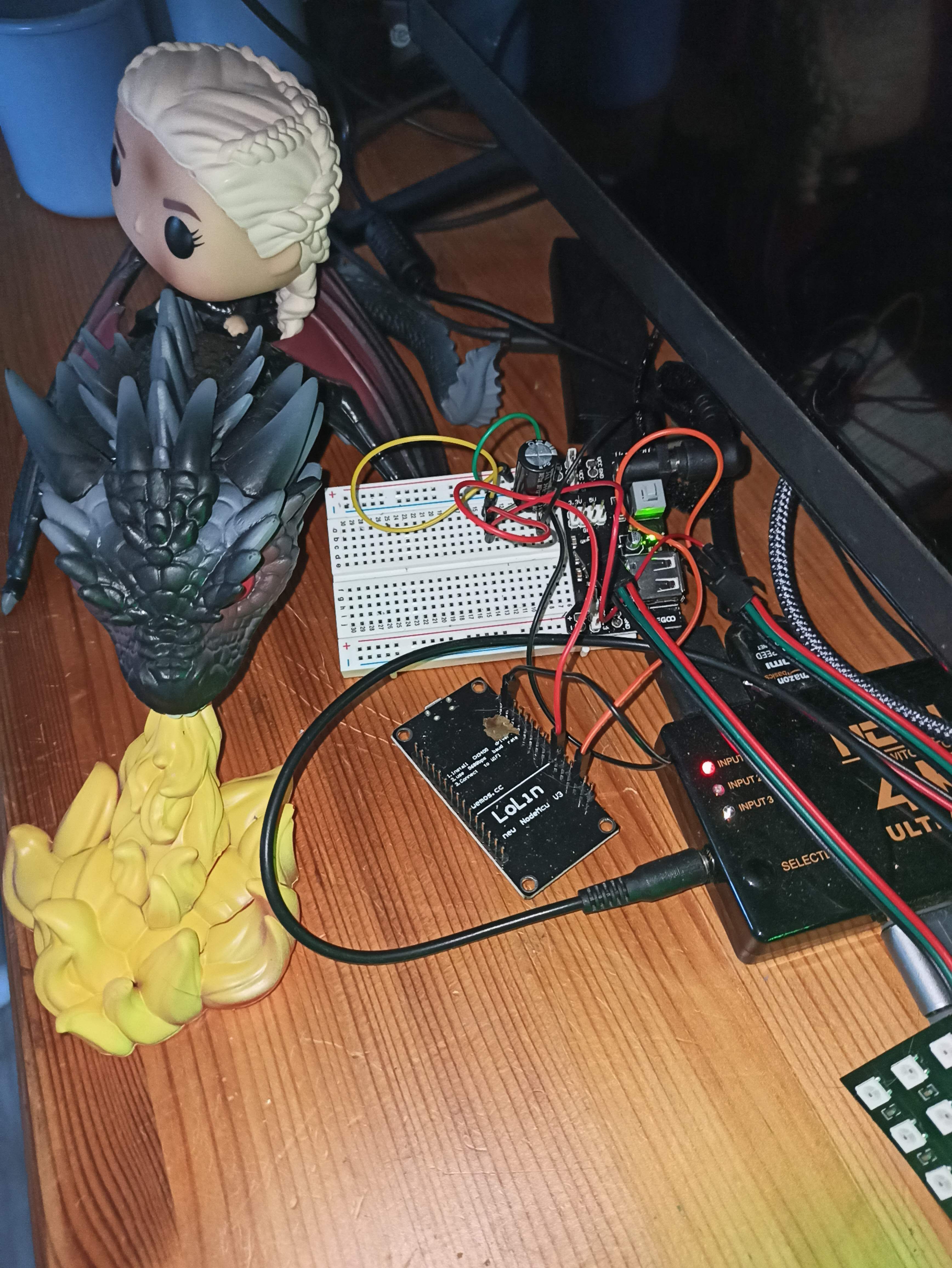

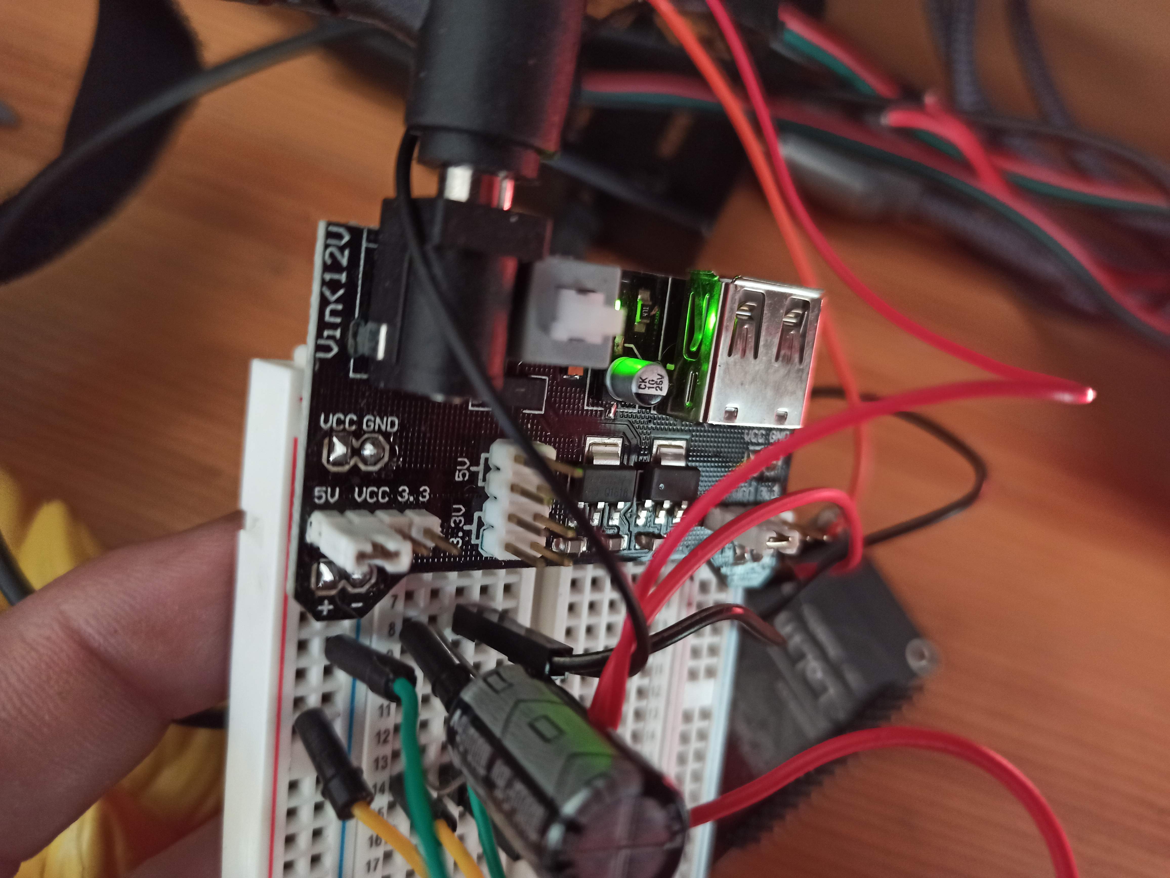

j’ai aucune expérience du tout en electro ou en soudure mais j me suis lancer et j ai branché avec une breadboard, ca fonctionne nickel
voila mon montage :

Merci pour ton retour. C’est une super idee le breadboard avant de se lancer dans les soudures, je vais tester comme ça .
Je ne vois pas bien le montage pour l’alim. Est ce une alimentation via le contrôleur ? Merci
