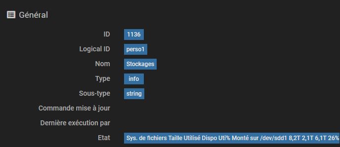

Je cherche à récupérer les informations de mes deux volumes de stockage sur NAS qui tourne sous openmediavault en debian bullseye.
Il est connecté en ssh pas de soucie pour les informations de base ( DD os, cpu, ram …)
J’aimerai bien avoir la remontée des informations des deux autres volumes via les perso 1 et 2, mais je ne sais pas comment faire remonter la commande df -h /dev/sdd1
Dans état j’ai les bonnes info, mais sur le dashboard rien d’affiché
NAS
Si quelqu’un à une idée :slight_smile:
également sous OMV6, je récupère les valeurs de mes 2 disques via ces commandes :
df -h | grep ‹ /dev/sdb › | head -1 | awk ‹ { print " Total : « $2, »- Libre : « $4, »- Utilisé : "$5 } ›
df -h | grep ‹ /dev/sda › | head -1 | awk ‹ { print " Total : « $2, »- Libre : « $4, »- Utilisé : "$5 } ›
Ce qui donne
Total : 15G - Libre : 9,2G - Utilisé : 35%
Total : 916G - Libre : 369G - Utilisé : 60%
Merci Croixamus ça remonte correctement, le forum à transformé quelque symbole j’ai mis un peu de temps à interpréter :sweat_smile:
