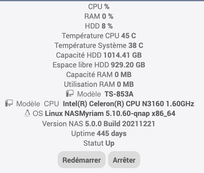

Vu que ça marchotte si on le déclare en Synology, je me suis dis aussi que Titidom aurait quelques modifs réduites à faire :innocent:
Le plugin qnap fonctionne toujours à peu prés pour le moment, mais si on peu tout regrouper sur Monitoring ce n’est pas plus mal pour l’avenir.

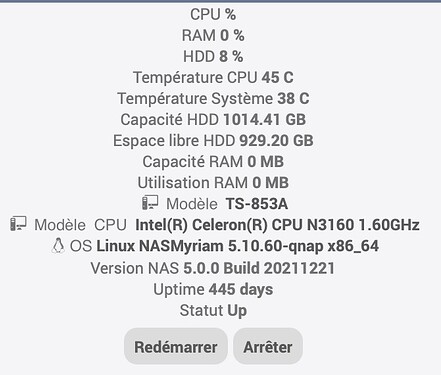

Voici ce que remonte le Plugin Qnap :
C’est pas au top. Pas de CPU, RAM … Yapa vraiment de monitoring.

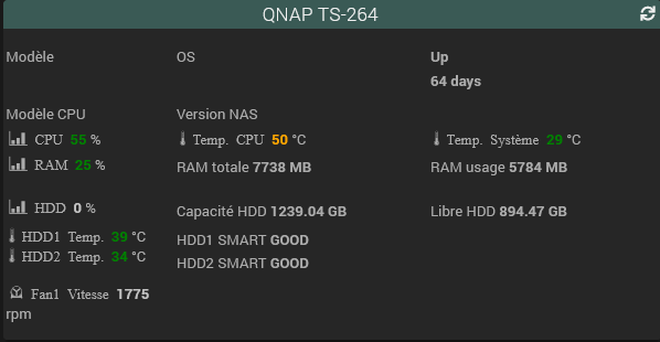

Ci-dessous le résultat des commandes demandées, exécutées sur un QNAP TS-264 avec la version à jour de QTS: 5.2

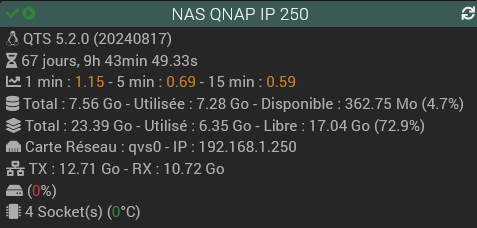

Ca donne dans le plugin modifié :
Pas de données pour les disques et pas de CPU temp et fréquence.

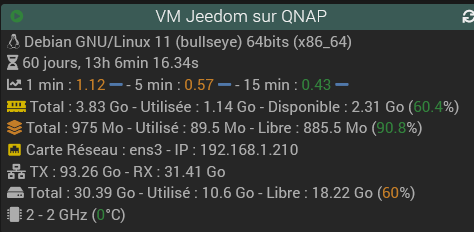

Le monitoring de la VM Jeedom sur le QNAP:
Il manque aussi la temp CPU.

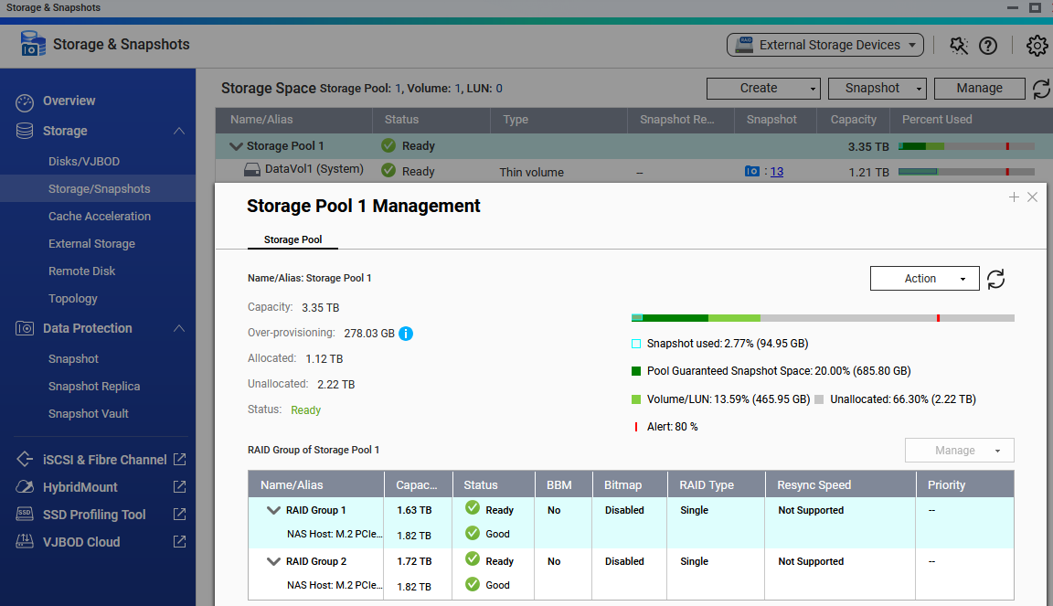

qcli_storage -d
Enclosure  Port  Sys_Name          Type      Size      Alias                 Signature   Partitions  Model
NAS_HOST   1     /dev/nvme0n1      SSD:data  1.82 TB   M.2 PCIe SSD 1        --          5           Samsung SSD 980 PRO with Heatsink 2TB
NAS_HOST   2     /dev/nvme1n1      SSD:data  1.82 TB   M.2 PCIe SSD 2        --          5           Samsung SSD 990 PRO with Heatsink 2TB

Voilà mes logs en mode débug ( j’ai coché « afficher » toutes les commandes)
0000|[2025-09-21 17:46:12] DEBUG  : [JEEDOM-DEBIAN12][LOCAL-EXEC] ARMv :: LC_ALL=C timeout 30 lscpu 2>/dev/null | awk -F':' '/Architecture/ { print $2 }' | awk -v ORS="" '{ gsub(/^[[:space:]]+|[[:space:]]+$/, ""); print }'
0001|[2025-09-21 17:46:12] DEBUG  : [JEEDOM-DEBIAN12][LOCAL-EXEC] ARMv Result :: x86_64
0002|[2025-09-21 17:46:12] DEBUG  : [JEEDOM-DEBIAN12][LOCAL] ARMv :: x86_64
0003|[2025-09-21 17:46:13] DEBUG  : [JEEDOM-DEBIAN12][LOCAL-EXEC] NetworkCard :: LC_ALL=C timeout 30 ip -o -f inet a 2>/dev/null | grep -Ev 'docker|127.0.0.1' | head -1 | awk '{ print $2 }' | awk -F'@' -v ORS="" '{ print $1 }'
0004|[2025-09-21 17:46:13] DEBUG  : [JEEDOM-DEBIAN12][LOCAL-EXEC] NetworkCard Result :: ens3
0005|[2025-09-21 17:46:13] DEBUG  : [JEEDOM-DEBIAN12][getNetworkCard] NetworkCard :: ens3
0006|[2025-09-21 17:46:13] DEBUG  : [JEEDOM-DEBIAN12][getCommands] Key (LocalorRemote) :: x86_64 (local)
0007|[2025-09-21 17:46:13] DEBUG  : [JEEDOM-DEBIAN12][LOCAL-EXEC] DistriBits :: timeout 30 getconf LONG_BIT 2>/dev/null
0008|[2025-09-21 17:46:13] DEBUG  : [JEEDOM-DEBIAN12][LOCAL-EXEC] DistriBits Result :: 64
0009|[2025-09-21 17:46:13] DEBUG  : [JEEDOM-DEBIAN12][LOCAL-EXEC] DistriName :: timeout 30 awk -F'=' '/^PRETTY_NAME/ { print $2 }' /etc/*-release 2>/dev/null | awk -v ORS="" '{ gsub(/"/, ""); print }'
0010|[2025-09-21 17:46:13] DEBUG  : [JEEDOM-DEBIAN12][LOCAL-EXEC] DistriName Result :: Debian GNU/Linux 12 (bookworm)
0011|[2025-09-21 17:46:13] DEBUG  : [JEEDOM-DEBIAN12][LOCAL-EXEC] OsVersion :: timeout 30 awk -F'=' '/^VERSION_ID/ { print $2 }' /etc/*-release 2>/dev/null | awk -v ORS="" '{ gsub(/"/, ""); print }'
0012|[2025-09-21 17:46:13] DEBUG  : [JEEDOM-DEBIAN12][LOCAL-EXEC] OsVersion Result :: 12
0013|[2025-09-21 17:46:13] DEBUG  : [JEEDOM-DEBIAN12][LOCAL-EXEC] Uptime :: timeout 30 awk '{ print $1 }' /proc/uptime 2>/dev/null | awk -v ORS="" '{ gsub(/^[[:space:]]+|[[:space:]]+$/, ""); print }'
0014|[2025-09-21 17:46:13] DEBUG  : [JEEDOM-DEBIAN12][LOCAL-EXEC] Uptime Result :: 1206561.13
0015|[2025-09-21 17:46:13] DEBUG  : [JEEDOM-DEBIAN12][LOCAL-EXEC] LoadAverage :: timeout 30 cat /proc/loadavg 2>/dev/null
0016|[2025-09-21 17:46:13] DEBUG  : [JEEDOM-DEBIAN12][LOCAL-EXEC] LoadAverage Result :: 0.44 0.32 0.18 1/227 1594360
0017|[2025-09-21 17:46:13] DEBUG  : [JEEDOM-DEBIAN12][LOCAL-EXEC] Memory :: LC_ALL=C timeout 30 free 2>/dev/null | grep 'Mem' | head -1 | awk '{ print $2,$3,$4,$6,$7 }'
0018|[2025-09-21 17:46:13] DEBUG  : [JEEDOM-DEBIAN12][LOCAL-EXEC] Memory Result :: 4009128 1635064 527072 2242388 2374064
0019|[2025-09-21 17:46:13] DEBUG  : [JEEDOM-DEBIAN12][LOCAL-EXEC] Swap :: LC_ALL=C timeout 30 free 2>/dev/null | awk -F':' '/Swap/ { print $2 }' | awk '{ print $1,$2,$3}'
0020|[2025-09-21 17:46:13] DEBUG  : [JEEDOM-DEBIAN12][LOCAL-EXEC] Swap Result :: 998396 26492 971904
0021|[2025-09-21 17:46:13] DEBUG  : [JEEDOM-DEBIAN12][LOCAL-EXEC] HDD :: LC_ALL=C timeout 30 df -l 2>/dev/null | grep '/$' | head -1 | awk '{ print $2,$3,$4,$5 }'
0022|[2025-09-21 17:46:13] DEBUG  : [JEEDOM-DEBIAN12][LOCAL-EXEC] HDD Result :: 19480400 11231868 7233648 61%
0023|[2025-09-21 17:46:13] DEBUG  : [JEEDOM-DEBIAN12][LOCAL-EXEC] ReseauRXTX :: timeout 30 cat /proc/net/dev 2>/dev/null | grep "ens3:" | awk '{ print $1,$2,$10 }' | awk -v ORS="" '{ gsub(/:/, ""); print }'
0024|[2025-09-21 17:46:13] DEBUG  : [JEEDOM-DEBIAN12][LOCAL-EXEC] ReseauRXTX Result :: ens3 10532301919 7140995459
0025|[2025-09-21 17:46:13] DEBUG  : [JEEDOM-DEBIAN12][LOCAL-EXEC] ReseauIP :: LC_ALL=C timeout 30 ip -o -f inet a 2>/dev/null | grep "ens3 " | awk '{ print $4 }' | awk -v ORS="" '{ gsub(/\/[0-9]+/, ""); print }'
0026|[2025-09-21 17:46:13] DEBUG  : [JEEDOM-DEBIAN12][LOCAL-EXEC] ReseauIP Result :: 192.168.1.46
0027|[2025-09-21 17:46:13] DEBUG  : [JEEDOM-DEBIAN12][LOCAL-EXEC] NbCPU :: LC_ALL=C timeout 30 lscpu 2>/dev/null | grep '^CPU(s):' | awk '{ print $NF }'
0028|[2025-09-21 17:46:13] DEBUG  : [JEEDOM-DEBIAN12][LOCAL-EXEC] NbCPU Result :: 2
0029|[2025-09-21 17:46:13] DEBUG  : [JEEDOM-DEBIAN12][LOCAL-EXEC] CPUFreq-2 :: timeout 30 cat /proc/cpuinfo 2>/dev/null | grep -i '^cpu MHz' | head -1 | cut -d':' -f2 | awk '{ print $NF }'
0030|[2025-09-21 17:46:13] DEBUG  : [JEEDOM-DEBIAN12][LOCAL-EXEC] CPUFreq-2 Result :: 1996.800
0031|[2025-09-21 17:46:13] DEBUG  : [JEEDOM-DEBIAN12][LOCAL] DistriName :: Debian GNU/Linux 12 (bookworm)
0032|[2025-09-21 17:46:13] DEBUG  : [JEEDOM-DEBIAN12][LOCAL] DistriBits :: 64
0033|[2025-09-21 17:46:13] DEBUG  : [JEEDOM-DEBIAN12][LOCAL] OsVersion :: 12
0034|[2025-09-21 17:46:13] DEBUG  : [JEEDOM-DEBIAN12][LOCAL] Uptime :: 1206561.13
0035|[2025-09-21 17:46:13] DEBUG  : [JEEDOM-DEBIAN12][LOCAL] LoadAverage :: 0.44 0.32 0.18 1/227 1594360
0036|[2025-09-21 17:46:13] DEBUG  : [JEEDOM-DEBIAN12][LOCAL] Memory :: 4009128 1635064 527072 2242388 2374064
0037|[2025-09-21 17:46:13] DEBUG  : [JEEDOM-DEBIAN12][LOCAL] Swap :: 998396 26492 971904
0038|[2025-09-21 17:46:13] DEBUG  : [JEEDOM-DEBIAN12][LOCAL] HDD :: 19480400 11231868 7233648 61%
0039|[2025-09-21 17:46:13] DEBUG  : [JEEDOM-DEBIAN12][LOCAL] ReseauRXTX :: ens3 10532301919 7140995459
0040|[2025-09-21 17:46:13] DEBUG  : [JEEDOM-DEBIAN12][LOCAL] ReseauIP :: 192.168.1.46
0041|[2025-09-21 17:46:13] DEBUG  : [JEEDOM-DEBIAN12][LOCAL] NbCPU :: 2
0042|[2025-09-21 17:46:13] DEBUG  : [JEEDOM-DEBIAN12][LOCAL] CPUFreq :: 1996.800
0043|[2025-09-21 17:46:13] DEBUG  : [JEEDOM-DEBIAN12][LOCAL] CPUFreq Id :: 2
0044|[2025-09-21 17:46:13] DEBUG  : [JEEDOM-DEBIAN12][LOCAL] CPUTemp ::
0045|[2025-09-21 17:46:13] DEBUG  : [JEEDOM-DEBIAN12][LOCAL] CPUTemp Id ::
0046|[2025-09-21 17:46:13] DEBUG  : [JEEDOM-DEBIAN12] Memory Total :: 4009128
0047|[2025-09-21 17:46:13] DEBUG  : [JEEDOM-DEBIAN12] Memory Used :: 1635064
0048|[2025-09-21 17:46:13] DEBUG  : [JEEDOM-DEBIAN12] Memory Free :: 527072
0049|[2025-09-21 17:46:13] DEBUG  : [JEEDOM-DEBIAN12] Memory Buff/Cache :: 2242388
0050|[2025-09-21 17:46:13] DEBUG  : [JEEDOM-DEBIAN12] Memory Available :: 2374064
0051|[2025-09-21 17:46:13] DEBUG  : [JEEDOM-DEBIAN12] Memory Used % :: 96.7
0052|[2025-09-21 17:46:13] DEBUG  : [JEEDOM-DEBIAN12] Memory Free % :: 13.1
0053|[2025-09-21 17:46:13] DEBUG  : [JEEDOM-DEBIAN12] Memory Available % :: 59.2
0054|[2025-09-21 17:46:13] DEBUG  : [JEEDOM-DEBIAN12] Swap Total :: 998396
0055|[2025-09-21 17:46:13] DEBUG  : [JEEDOM-DEBIAN12] Swap Used :: 26492
0056|[2025-09-21 17:46:13] DEBUG  : [JEEDOM-DEBIAN12] Swap Free :: 971904
0057|[2025-09-21 17:46:13] DEBUG  : [JEEDOM-DEBIAN12] Swap Used % :: 2.7
0058|[2025-09-21 17:46:13] DEBUG  : [JEEDOM-DEBIAN12] Swap Free % :: 97.3
0059|[2025-09-21 17:46:13] DEBUG  : [JEEDOM-DEBIAN12][RESEAU] Carte Réseau / IP (TX - RX) :: ens3 / IP : 192.168.1.46 (TX : 6.65 Go - RX : 9.81 Go)
0060|[2025-09-21 17:46:13] DEBUG  : [JEEDOM-DEBIAN12][HDD] HDD Total :: 19480400
0061|[2025-09-21 17:46:13] DEBUG  : [JEEDOM-DEBIAN12][HDD] HDD Used :: 11231868
0062|[2025-09-21 17:46:13] DEBUG  : [JEEDOM-DEBIAN12][HDD] HDD Free :: 7233648
0063|[2025-09-21 17:46:13] DEBUG  : [JEEDOM-DEBIAN12][HDD] HDD Used % :: 57.7
0064|[2025-09-21 17:46:13] DEBUG  : [JEEDOM-DEBIAN12][HDD] HDD Free % :: 37.1
0065|[2025-09-21 17:46:13] DEBUG  : [JEEDOM-DEBIAN12][formatCPU] OS :: x86_64
0066|[2025-09-21 17:49:42] DEBUG  : [JEEDOM-DEBIAN12][LOCAL-EXEC] ARMv :: LC_ALL=C timeout 30 lscpu 2>/dev/null | awk -F':' '/Architecture/ { print $2 }' | awk -v ORS="" '{ gsub(/^[[:space:]]+|[[:space:]]+$/, ""); print }'
0067|[2025-09-21 17:49:42] DEBUG  : [JEEDOM-DEBIAN12][LOCAL-EXEC] ARMv Result :: x86_64
0068|[2025-09-21 17:49:42] DEBUG  : [JEEDOM-DEBIAN12][LOCAL] ARMv :: x86_64
0069|[2025-09-21 17:49:42] DEBUG  : [JEEDOM-DEBIAN12][LOCAL-EXEC] NetworkCard :: LC_ALL=C timeout 30 ip -o -f inet a 2>/dev/null | grep -Ev 'docker|127.0.0.1' | head -1 | awk '{ print $2 }' | awk -F'@' -v ORS="" '{ print $1 }'
0070|[2025-09-21 17:49:42] DEBUG  : [JEEDOM-DEBIAN12][LOCAL-EXEC] NetworkCard Result :: ens3
0071|[2025-09-21 17:49:42] DEBUG  : [JEEDOM-DEBIAN12][getNetworkCard] NetworkCard :: ens3
0072|[2025-09-21 17:49:42] DEBUG  : [JEEDOM-DEBIAN12][getCommands] Key (LocalorRemote) :: x86_64 (local)
0073|[2025-09-21 17:49:42] DEBUG  : [JEEDOM-DEBIAN12][LOCAL-EXEC] DistriBits :: timeout 30 getconf LONG_BIT 2>/dev/null
0074|[2025-09-21 17:49:42] DEBUG  : [JEEDOM-DEBIAN12][LOCAL-EXEC] DistriBits Result :: 64
0075|[2025-09-21 17:49:42] DEBUG  : [JEEDOM-DEBIAN12][LOCAL-EXEC] DistriName :: timeout 30 awk -F'=' '/^PRETTY_NAME/ { print $2 }' /etc/*-release 2>/dev/null | awk -v ORS="" '{ gsub(/"/, ""); print }'
0076|[2025-09-21 17:49:42] DEBUG  : [JEEDOM-DEBIAN12][LOCAL-EXEC] DistriName Result :: Debian GNU/Linux 12 (bookworm)
0077|[2025-09-21 17:49:42] DEBUG  : [JEEDOM-DEBIAN12][LOCAL-EXEC] OsVersion :: timeout 30 awk -F'=' '/^VERSION_ID/ { print $2 }' /etc/*-release 2>/dev/null | awk -v ORS="" '{ gsub(/"/, ""); print }'
0078|[2025-09-21 17:49:42] DEBUG  : [JEEDOM-DEBIAN12][LOCAL-EXEC] OsVersion Result :: 12
0079|[2025-09-21 17:49:42] DEBUG  : [JEEDOM-DEBIAN12][LOCAL-EXEC] Uptime :: timeout 30 awk '{ print $1 }' /proc/uptime 2>/dev/null | awk -v ORS="" '{ gsub(/^[[:space:]]+|[[:space:]]+$/, ""); print }'
0080|[2025-09-21 17:49:42] DEBUG  : [JEEDOM-DEBIAN12][LOCAL-EXEC] Uptime Result :: 1206771.02
0081|[2025-09-21 17:49:42] DEBUG  : [JEEDOM-DEBIAN12][LOCAL-EXEC] LoadAverage :: timeout 30 cat /proc/loadavg 2>/dev/null
0082|[2025-09-21 17:49:42] DEBUG  : [JEEDOM-DEBIAN12][LOCAL-EXEC] LoadAverage Result :: 0.27 0.30 0.19 1/228 1595368
0083|[2025-09-21 17:49:42] DEBUG  : [JEEDOM-DEBIAN12][LOCAL-EXEC] Memory :: LC_ALL=C timeout 30 free 2>/dev/null | grep 'Mem' | head -1 | awk '{ print $2,$3,$4,$6,$7 }'
0084|[2025-09-21 17:49:42] DEBUG  : [JEEDOM-DEBIAN12][LOCAL-EXEC] Memory Result :: 4009128 1634172 527944 2242372 2374956
0085|[2025-09-21 17:49:42] DEBUG  : [JEEDOM-DEBIAN12][LOCAL-EXEC] Swap :: LC_ALL=C timeout 30 free 2>/dev/null | awk -F':' '/Swap/ { print $2 }' | awk '{ print $1,$2,$3}'
0086|[2025-09-21 17:49:42] DEBUG  : [JEEDOM-DEBIAN12][LOCAL-EXEC] Swap Result :: 998396 26492 971904
0087|[2025-09-21 17:49:42] DEBUG  : [JEEDOM-DEBIAN12][LOCAL-EXEC] HDD :: LC_ALL=C timeout 30 df -l 2>/dev/null | grep '/$' | head -1 | awk '{ print $2,$3,$4,$5 }'
0088|[2025-09-21 17:49:42] DEBUG  : [JEEDOM-DEBIAN12][LOCAL-EXEC] HDD Result :: 19480400 11231852 7233664 61%
0089|[2025-09-21 17:49:42] DEBUG  : [JEEDOM-DEBIAN12][LOCAL-EXEC] ReseauRXTX :: timeout 30 cat /proc/net/dev 2>/dev/null | grep "ens3:" | awk '{ print $1,$2,$10 }' | awk -v ORS="" '{ gsub(/:/, ""); print }'
0090|[2025-09-21 17:49:42] DEBUG  : [JEEDOM-DEBIAN12][LOCAL-EXEC] ReseauRXTX Result :: ens3 10569911887 7153361213
0091|[2025-09-21 17:49:42] DEBUG  : [JEEDOM-DEBIAN12][LOCAL-EXEC] ReseauIP :: LC_ALL=C timeout 30 ip -o -f inet a 2>/dev/null | grep "ens3 " | awk '{ print $4 }' | awk -v ORS="" '{ gsub(/\/[0-9]+/, ""); print }'
0092|[2025-09-21 17:49:42] DEBUG  : [JEEDOM-DEBIAN12][LOCAL-EXEC] ReseauIP Result :: 192.168.1.46
0093|[2025-09-21 17:49:42] DEBUG  : [JEEDOM-DEBIAN12][LOCAL-EXEC] NbCPU :: LC_ALL=C timeout 30 lscpu 2>/dev/null | grep '^CPU(s):' | awk '{ print $NF }'
0094|[2025-09-21 17:49:42] DEBUG  : [JEEDOM-DEBIAN12][LOCAL-EXEC] NbCPU Result :: 2
0095|[2025-09-21 17:49:42] DEBUG  : [JEEDOM-DEBIAN12][LOCAL-EXEC] CPUFreq-2 :: timeout 30 cat /proc/cpuinfo 2>/dev/null | grep -i '^cpu MHz' | head -1 | cut -d':' -f2 | awk '{ print $NF }'
0096|[2025-09-21 17:49:42] DEBUG  : [JEEDOM-DEBIAN12][LOCAL-EXEC] CPUFreq-2 Result :: 1996.800
0097|[2025-09-21 17:49:43] DEBUG  : [JEEDOM-DEBIAN12][LOCAL] DistriName :: Debian GNU/Linux 12 (bookworm)
0098|[2025-09-21 17:49:43] DEBUG  : [JEEDOM-DEBIAN12][LOCAL] DistriBits :: 64
0099|[2025-09-21 17:49:43] DEBUG  : [JEEDOM-DEBIAN12][LOCAL] OsVersion :: 12
0100|[2025-09-21 17:49:43] DEBUG  : [JEEDOM-DEBIAN12][LOCAL] Uptime :: 1206771.02
0101|[2025-09-21 17:49:43] DEBUG  : [JEEDOM-DEBIAN12][LOCAL] LoadAverage :: 0.27 0.30 0.19 1/228 1595368
0102|[2025-09-21 17:49:43] DEBUG  : [JEEDOM-DEBIAN12][LOCAL] Memory :: 4009128 1634172 527944 2242372 2374956
