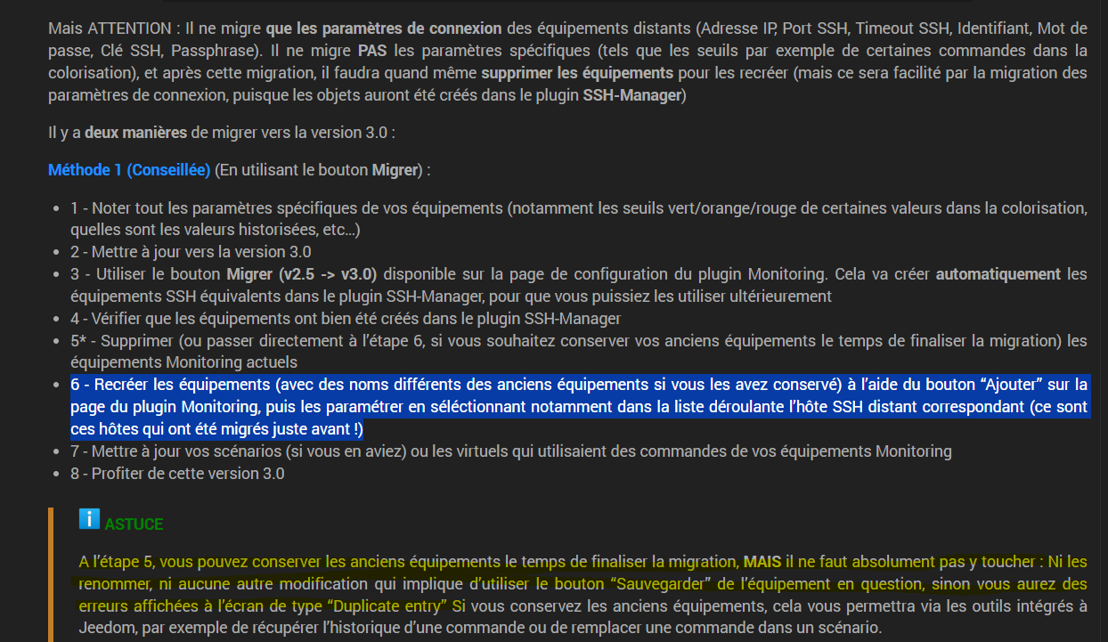

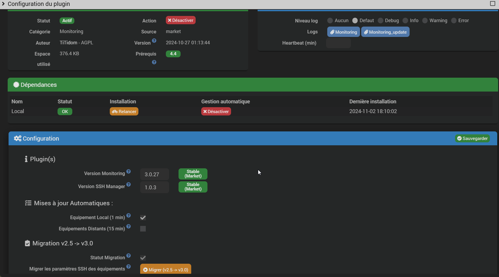

j’ai fait la mise à jour vers la v3 sans le vouloir par erreur, alors que j’avais vu la release note en disant que c’était pas sans conséquence mais sur le widget j’ai vu un bouton mise à jour que j’ai confondu avec une fonction rafraichir et bim me voila en v3, bon je me suis dit pas grave je vais faire la migration, chose faite :

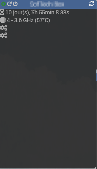

sauf que je vois mon équipement avec une mauvaise tronche :

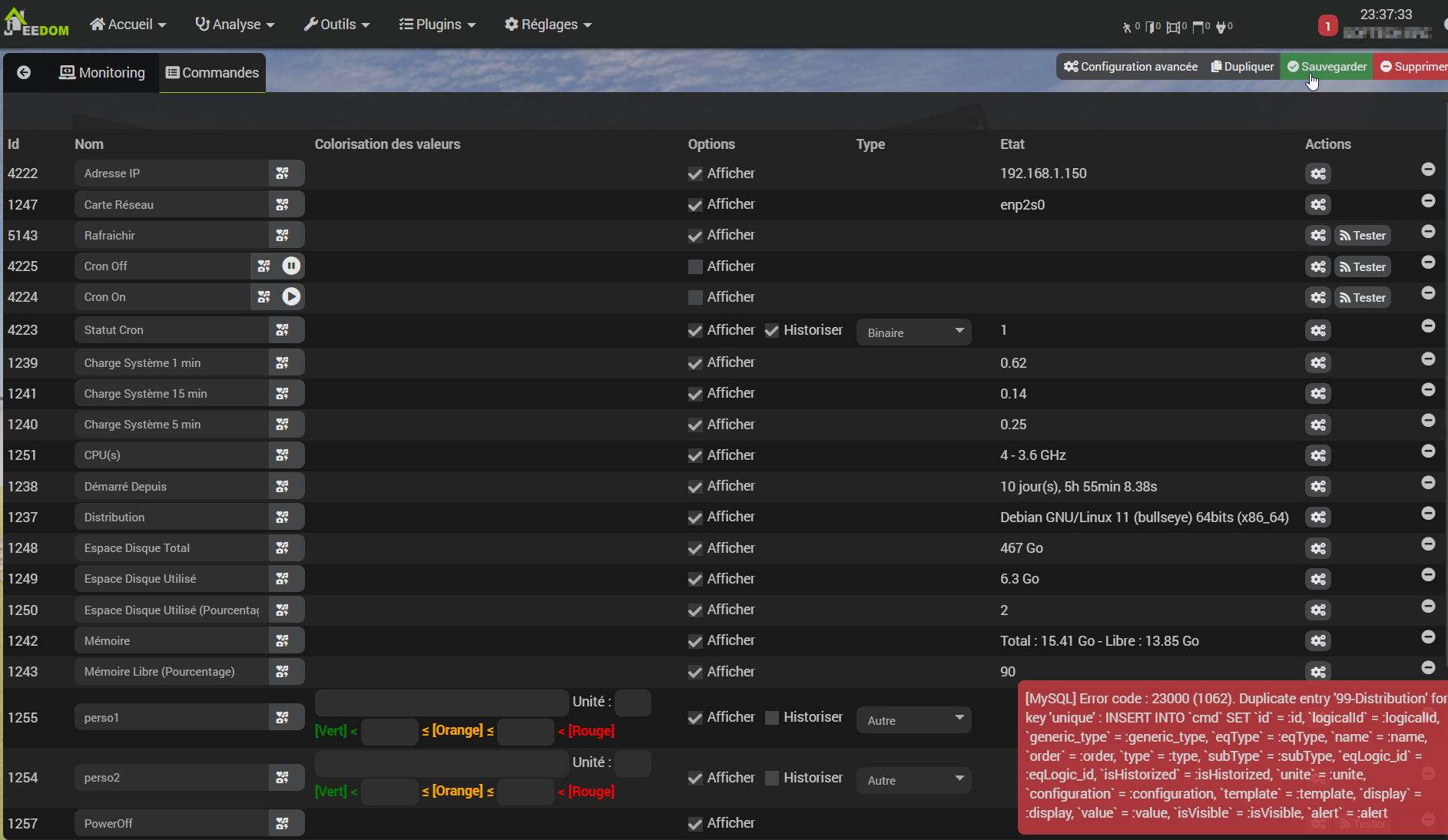

c’est un monitoring local et je n’utilise aucun monitoring distant pour le moment, donc aucun équipement créé dans SSH manager jusque la pas d’inquiétude, mais bizarrement si je vais sur l’équipement les commandes sont bien évaluées, au cas ou je me dis je vais resauvegarder mon équipement monitoring ca va peut être rafraichir le widget et la erreur :
je ne comprends pas le erreur sql duplicate entry, avec contrainte d’unicité…

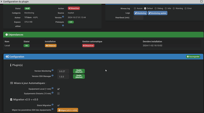

bref au cas ou ma page santé :
le fait que ca soit un box DIY va peut être vous orienter…

EDIT : je m’en suis sorti en créant un nouvelle équipement et en supprimant l’ancien… :
