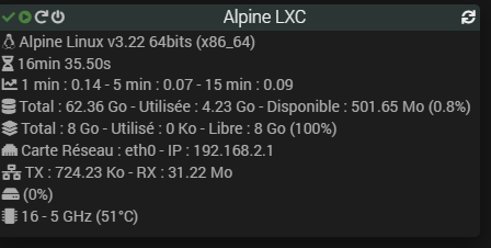

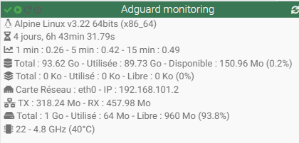

J’ai ensuite ajouté un équipement au plugin Monitoring, j’ai juste fait sauvegardé, et j’ai eu la (bonne) surprise de voir ceci :
Il manque les disques (je regarderai pourquoi), mais pour le reste, j’ai déjà plein d’info.

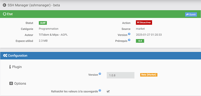

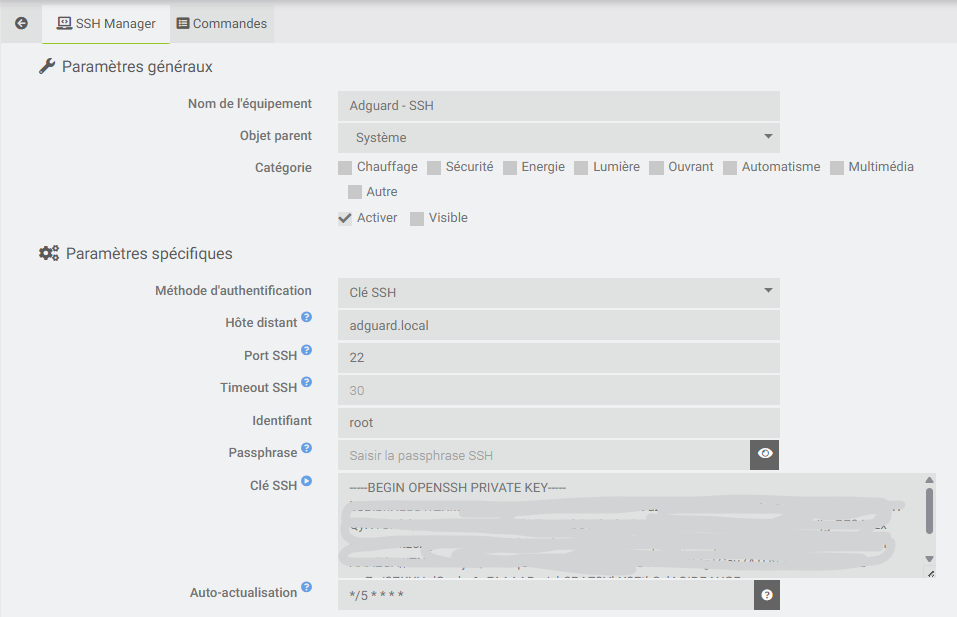

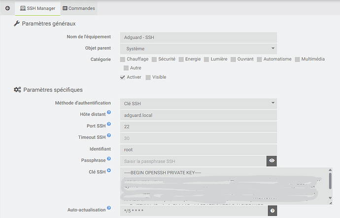

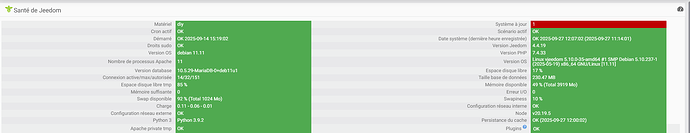

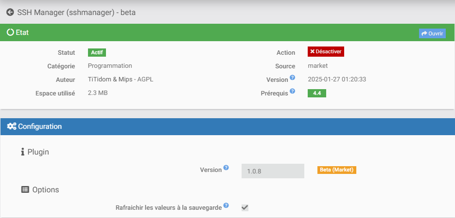

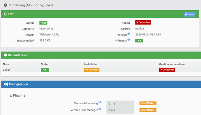

Du coup on va reprendre depuis le début (car les logs fournies ne sont pas complètes, et ne suffiront pas ;)) :
Peux tu fournir stp :
  • Page santé
  • Version du plugin Monitoring
  • Version du plugin SSH-Manager
  • Logs Monitoring + Logs SSH-Manager
  • Page de configuration de l’équipement
Ce sera un bon début pour démarrer les investigations,
Bonne journée,
TiTidom.

log SSH
2025-09-27 12:12:38] DEBUG  : [Adguard - SSH] cronEqLogic (AutoRefresh) :: */5 * * * *
[2025-09-27 12:12:38] DEBUG  : [Adguard - SSH] cronEqLogic Timeout :: 5min
[2025-09-27 12:12:38] DEBUG  : [Adguard - SSH] Refresh (postSave) de l'équipement
[2025-09-27 12:12:38] DEBUG  : [Adguard - SSH] >>>> Creating SSH2 client (pid: 55025) for eqLogic 2071 to adguard.local
[2025-09-27 12:12:38] DEBUG  : [Adguard - SSH] >>>> SSH2 :: Connected and authenticated
[2025-09-27 12:12:38] DEBUG  : [Adguard - SSH] Time :: date +%s
[2025-09-27 12:12:38] DEBUG  : [Adguard - SSH] Time Result :: 1758967958
[2025-09-27 12:12:38] DEBUG  : [Adguard - SSH] Banned IP :: result=$(docker exec swag fail2ban-client status --all | grep -Po 'Banned IP list:\s*\K[\d.,\s]*' | tr ',' '\n' | sed 's/\s*//g' | sed '/^$/d' | tr -d '\n\r\t ') if [ -z "$result" ]; then   echo "NO_BAN" else   echo "$result" fi
[2025-09-27 12:12:38] DEBUG  : [Adguard - SSH] Banned IP Result :: sh: docker: not found grep: unrecognized option: P BusyBox v1.37.0 (2025-08-05 16:40:33 UTC) multi-call binary.  Usage: grep [-HhnlLoqvsrRiwFE] [-m N] [-A|B|C N] { PATTERN | -e PATTERN... | -f FILE... } [FILE]...  Search for PATTERN in FILEs (or stdin)  	-H	Add 'filename:' prefix 	-h	Do not add 'filename:' prefix 	-n	Add 'line_no:' prefix 	-l	Show only names of files that match 	-L	Show only names of files that don't match 	-c	Show only count of matching lines 	-o	Show only the matching part of line 	-q	Quiet. Return 0 if PATTERN is found, 1 otherwise 	-v	Select non-matching lines 	-s	Suppress open and read errors 	-r	Recurse 	-R	Recurse and dereference symlinks 	-i	Ignore case 	-w	Match whole words only 	-x	Match whole lines only 	-F	PATTERN is a literal (not regexp) 	-E	PATTERN is an extended regexp 	-m N	Match up to N times per file 	-A N	Print N lines of trailing context 	-B N	Print N lines of leading context 	-C N	Same as '-A N -B N' 	-e PTRN	Pattern to match 	-f FILE	Read pattern from file NO_BAN
[2025-09-27 12:12:38] DEBUG  : [Adguard - SSH] Immich library size :: df --block-size=G /media/nas --output=size | tail -n +2
[2025-09-27 12:12:38] DEBUG  : [Adguard - SSH] Immich library size Result :: df: unrecognized option: block-size=G BusyBox v1.37.0 (2025-08-05 16:40:33 UTC) multi-call binary.  Usage: df [-PkmhTai] [-B SIZE] [-t TYPE] [FILESYSTEM]...  Print filesystem usage statistics  	-P	POSIX output format 	-k	1024-byte blocks (default) 	-m	1M-byte blocks 	-h	Human readable (e.g. 1K 243M 2G) 	-T	Print filesystem type 	-t TYPE	Print only mounts of this type 	-a	Show all filesystems 	-i	Inodes 	-B SIZE	Blocksize
[2025-09-27 12:12:39] DEBUG  : [Adguard - SSH] Unifi-db :: docker ps -a
[2025-09-27 12:12:39] DEBUG  : [Adguard - SSH] Unifi-db Result :: sh: docker: not found
[2025-09-27 12:12:39] DEBUG  : [Adguard - SSH][UsedBy] L'équipement [Système][Adguard monitoring] utilise cet objet et est actif

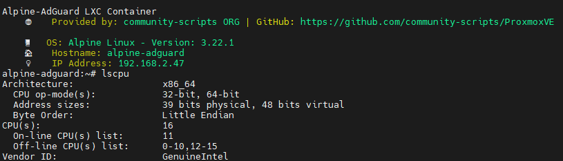

Ce qui est d’autant plus bizarre, c’est que j’ai testé aussi les distrib AdGuard dispo sur la communauté pour l’installer (à la fois celle basée sur Debian et l’autre basée sur Alpine) et là aussi j’ai bien toutes les commandes…
alpine-adguard:~# uname -a
Linux alpine-adguard 6.14.11-2-pve #1 SMP PREEMPT_DYNAMIC PMX 6.14.11-2 (2025-09-12T09:46Z) x86_64 Linux
D’après tes logs que tu as fourni plus haut, le kernel utilisé dans ta version est plus ancienne (d’environ 1 an) par rapport à celle que j’ai déployée (même si la version Alpine elle est la même).
mais essayons d’avancer malgré tout :slight_smile: :
Peux tu tenter d’installer lscpu et on va voir s’il arrive à aller plus loin :
apk update
apk add lscpu
TiTidom.

                          6 xtpr pdcm pcid sse4_1 sse4_2 x2apic movbe popcnt tsc_deadline_timer aes xsave avx f16c rdrand lahf_lm abm 3dnowprefetch cpuid_fault epb intel_ppin ssbd ibrs ibpb
                           stibp ibrs_enhanced tpr_shadow flexpriority ept vpid ept_ad fsgsbase tsc_adjust bmi1 avx2 smep bmi2 erms invpcid rdseed adx smap clflushopt clwb intel_pt sha_ni x
                          saveopt xsavec xgetbv1 xsaves split_lock_detect user_shstk avx_vnni dtherm ida arat pln pts hwp hwp_notify hwp_act_window hwp_epp hwp_pkg_req hfi vnmi umip pku osp
                          ke waitpkg gfni vaes vpclmulqdq rdpid bus_lock_detect movdiri movdir64b fsrm md_clear serialize arch_lbr ibt flush_l1d arch_capabilities ibpb_exit_to_user
Virtualization features:
  Virtualization:         VT-x
Caches (sum of all):
  L1d:                    544 KiB (14 instances)
  L1i:                    896 KiB (14 instances)
  L2:                     18 MiB (9 instances)
  L3:                     24 MiB (1 instance)
NUMA:
  NUMA node(s):           1
  NUMA node0 CPU(s):      0-21
Vulnerabilities:
  Gather data sampling:   Not affected
  Itlb multihit:          Not affected
  L1tf:                   Not affected
  Mds:                    Not affected
  Meltdown:               Not affected
  Mmio stale data:        Not affected
  Reg file data sampling: Not affected
  Retbleed:               Not affected
  Spec rstack overflow:   Not affected
  Spec store bypass:      Mitigation; Speculative Store Bypass disabled via prctl
  Spectre v1:             Mitigation; usercopy/swapgs barriers and __user pointer sanitization
  Spectre v2:             Mitigation; Enhanced / Automatic IBRS; IBPB conditional; RSB filling; PBRSB-eIBRS Not affected; BHI BHI_DIS_S
  Srbds:                  Not affected
  Tsx async abort:        Not affected
  Vmscape:                Mitigation; IBPB before exit to userspace
Re,
C’est beaucoup mieux :slight_smile: et du coup le plugin donne quoi comme résultat ? Ca devrait aller plus loin : nouvelles logs ?
TiTidom.
Banco !
Simple et efficace :wink:
Merci encore à toi !
