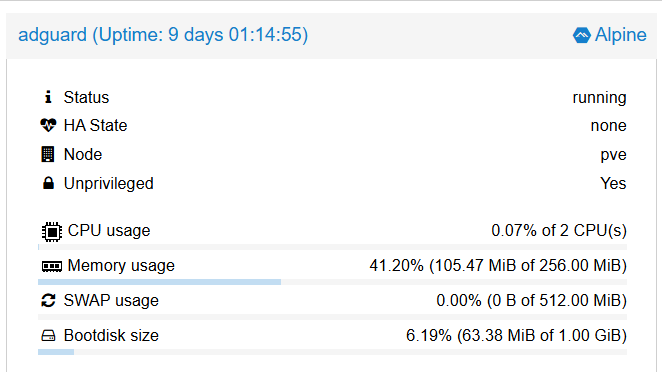

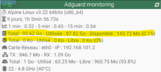

En faisant un peu plus attention aux données de la mémoire celles ci sont incorrectes.
La réalité
Ce que recupère le plugin
Le total memoire etant plutot a ce que j’ai sur mon proxmox et non le lxc
Je suppose que c’est ca qui est recupéré par le plugin
la realité se situe plus avec la commande top

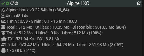

Dans le mille une fois de plus après l’install de procps.
La commande free et surtout le refresh du device dans le plugin remote les bonnes infos !

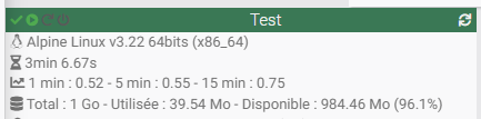

J’ai pu faire quelques tests avec une distribution Alpine LXC, je suis arrivé à avoir les bonnes valeurs :
(Le loadavg est bien celui du container ici et pas celui de l’hôte, il a grimpé car j’ai utilisé un outil de « stress » pour simuler de la grosse charge à 100% sur le seul vCPU alloué à ce LXC :stuck_out_tongue: )
Cela impose une mise à jour du plugin (Je mettrai à dispo une nouvelle version cette nuit, la v3.1.14) pour avoir le bon nombre de processeurs. (et cela implique l’installation du paquet « procps » également comme évoqué plus haut).
J’ai obtenu également la charge correcte du LXC (et non pas la charge de l’hôte), mais là cela implique une modification au niveau d’un service qui tourne sur le serveur Proxmox (Pas compliqué en soit, mais il faut mettre les mains dans le cambouis en ligne de commande sur le Proxmox :stuck_out_tongue: )

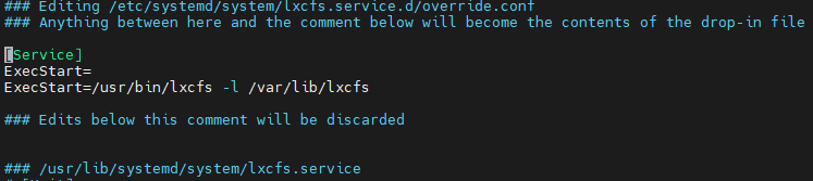

  • Lancer la commande suivante pour éditer le service « lxcfs » :
systemctl edit lxcfs.service
  • Ajouter les lignes suivantes entre après les premières lignes et AVANT la ligne de commentaire « below » :
[Service]
ExecStart=
ExecStart=/usr/bin/lxcfs -l /var/lib/lxcfs
(la ligne ExecStart vide n’est PAS une erreur…)
  • Enregistrer le fichier (si l’editeur est nano, pour enregistrer faire CTRL+o)
  • Sortez de l’édition du fichier (si l’éditeur est nano, faire CTRL+x)
