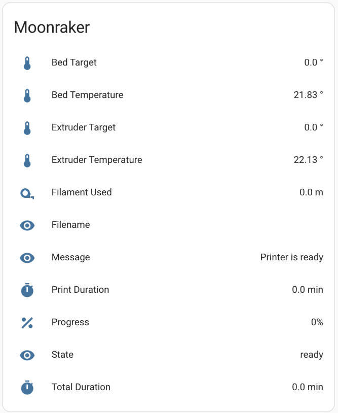

J’ai trouvé une méthode un peu détournée, mais qui fonctionne pour ce que je veux faire ( éteindre via un scénario mon imprimante après 5 min en fin d’impression ) :
Sur un Pi j’ai HA en complément de Jeedom, et les deux sont liés par le plugin Home Assistant connect
Sous HA j’ai ajouté HACS, puis j’ai installé le dépôt Moonraker.
avec le bon paramétrage, ça fonctionne, je récupère toutes les infos de mon imprimante et donc le % de progression de l’impression
Toute les infos ci dessus sont importable dans jeedom via Home Assistant connect
et ensuite on fait ce qu’on veut … scénario … Notifs …
