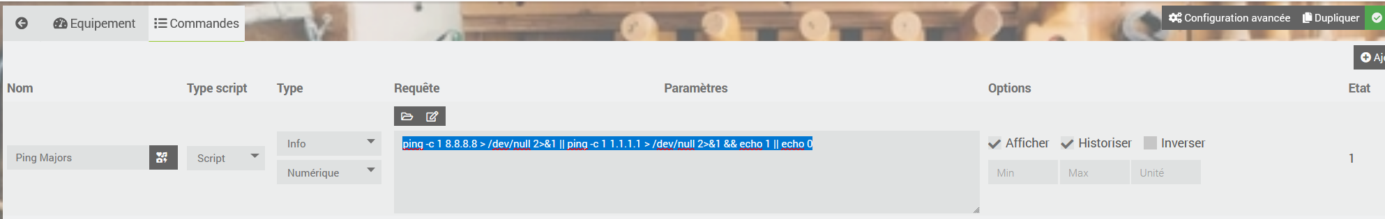

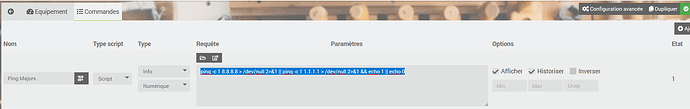

1er élément = script de test “ping”, via le plugin “Script”, exécuté toutes les 2 mn :
Commande = ping -c 1 8.8.8.8 > /dev/null 2>&1 || ping -c 1 1.1.1.1 > /dev/null 2>&1 && echo 1 || echo 0
Je m’affranchis de toute résolution DNS en testant directement 2 adresses IP attribuées à des acteurs “majeurs” du net, Google en 1er, puis CloudFlare ensuite. Si le premier ne répond pas, je passe au serveur CloudFlare. Le serveur Google est assez tolérant sur un ping toutes les 2 mn, ce que ne permet pas CloudFlare car je suis tres vite “blacklisté” avec une période de “ping” si petite.
En l’occurrence, cette commande teste le ping vers Google (8.8.8.8) en priorité et s’il ne passe pas, il teste le serveur CloudFlare (1.1.1.1).
Le résultat de cette commande est conforme aux règles Jeedom : 0 si KO, 1 si OK.

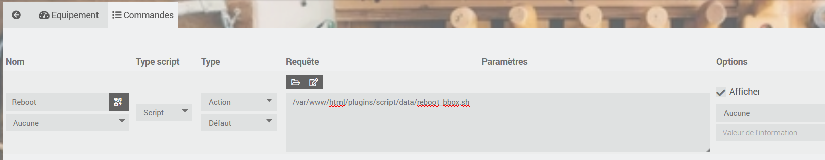

Puis, vient le script de redémarrage de la Bbox en lui même, de manière automatique.
Ce script est déposé sur mon raspberry : /var/www/html/plugins/script/data/reboot_bbox.sh.
Ne pas oublier d’activer d’ajouter la permission d’exécution sur ce script (chmod +x …). Et, en utilisant ce type de chemin, ce script est inclus dans la politique standard de sauvegarde Jeedom.
2ieme élément : script de redémarrage “reboot_bbox.sh”, via le plugin “Script”, déposé dans /var/www/html/plugins/script/data/ :
Contenu de “reboot_bbox.sh”:
#!/bin/bash
/usr/bin/python3 /var/www/html/plugins/script/data/reboot_bbox.py
En effet, impossible de trouver une solution qui fonctionne simplement via un script standard, voici le contenu du script python “reboot_bbox.py”:

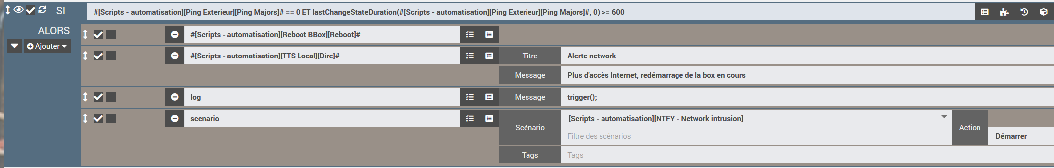

Enfin, un scenario, est exécuté toutes les 5 mn :
La condition d’exécution est : ping KO vers Google et CloudFlare, et si cette condition est valide depuis plus > 10 mn : le script de reboot de la BBox est lancé.
Pour tester toute la chaine dans Jeedom, il suffit de changer les adresses IP des serveurs Google et CloudFlare dans le script, en les remplaçant par des adresses IP inexistantes (genre 10.0.0.255). Cela simulera une indisponibilité de joindre les serveurs, comme si l’accès internet était indisponible.
