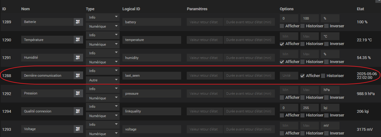

Un scénario me convient très bien et le tiens m’a l’air vraiment pas mal pour débuter. Je vais lui apporter quelques modifications. J’ai remarqué que j’avais une commande info « Dernière communication » (logical_ID = last_seen). Ce champ est présent sur l’ensemble de mes équipements zigbee et semble correspondre à mon besoin.

J’ai bien compris le principe du scénario qui est de parcourir les équipements (eqLogic) de type z2m et de récupérer la commande « Dernière Communication » pour moi.
