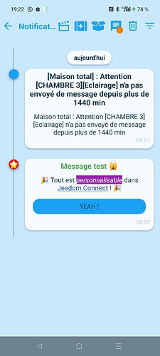

effectivement je n’avais pas percu, et ca fonctionne.
le seul Bemol j’aurais voulu customiser le texte mais bon je ne peux pas ,pour que ca soit un plus funky.
Plus Funky ?
« Oh purée, l’équipement qui gère l’éclairage de la chambre 3 n’a pas communiqué depuis plus de 1440 minutes !! Tu devrais le redémarrer, le secouer. Essai de changer les piles, sinon bha jette-le :frowning: »

je te remercie pour la solution. Cela réponds à 100% à ma demande.
La partie funky est surtout accessoire. si je ne peux pas l’'avoir ce n’est pas grave :wink:
