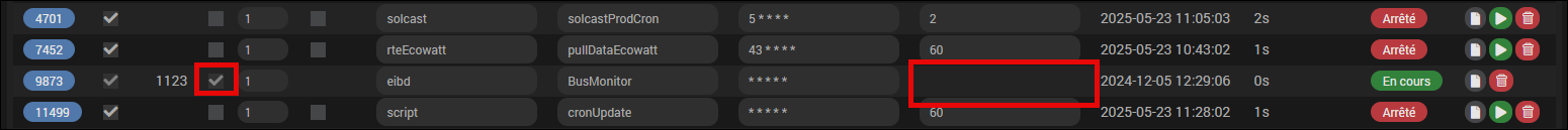

Par curiosité, j’ai regardé le moniteur de tâches et j’ai remarqué ceci :

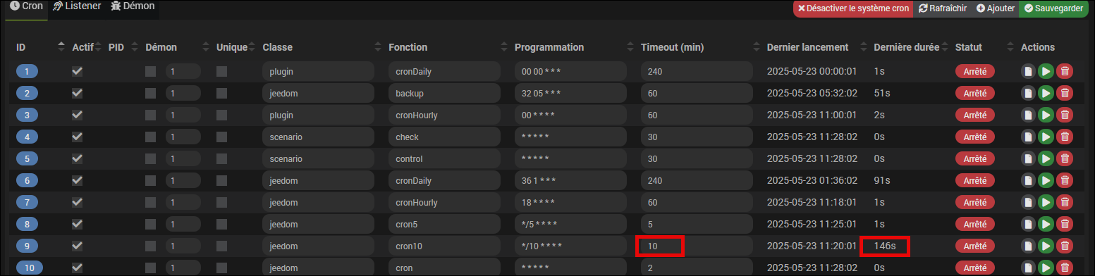

Le temps d’exécution précédent était de 222s. Donc la tâche cron10 de Jeedom prend plus de temps que le timeout défini (par défaut). Comme je ne sais pas exactement quel impact a ce timeout, je cherche dans la documentation et tombe sur la description qui dit :
  • Timeout : Durée maximale de fonctionnement de la tâche. Si la tâche est un démon alors elle sera automatiquement arrêtée et redémarrée à la fin du timeout.
Là, je me pose 2 questions :
  1. pourquoi arrêter et redémarrer un démon sur timeout ?!
  2. pourquoi le champs timeout n’apparaît pas pour une tâche de type démon ?
J’en conclus donc que la phrase de la documentation est exactement à l’opposé de ce que fait ce timeout et devrait être :
  • Timeout : Durée maximale de fonctionnement de la tâche. Si la tâche n’est pas un démon alors elle sera automatiquement arrêtée et redémarrée à la fin du timeout.

le premier est en seconde, le deuxième (le timeout) en minute, 222s < 600s donc tout va bien non?
concernant la question sur la doc, faudrait vérifier ce que fait le code j’imagine et s’assurer que la doc correspond
En effet, j’ai laissé trop d’info ici, Bison m’avais déjà indiqué la différence d’unité :
Merci à toi également de me l’avoir indiqué :+1:
