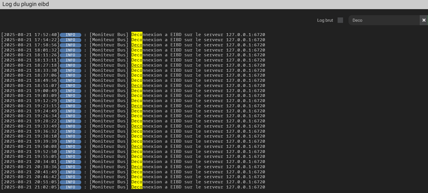

Voici mon problème : Le moniteur de bus se déconnecte et se reconnecte très régulièrement avec le log suivant :
[2025-08-21 17:52:40] DEBUG  : [Moniteur Bus]
[2025-08-21 17:52:40] INFO  : [Moniteur Bus] Deconnexion a EIBD sur le serveur 127.0.0.1:6720
[2025-08-21 17:52:40] DEBUG  : [Moniteur Bus] Lancement du Bus Monitor
[2025-08-21 17:52:40] DEBUG  : [Moniteur Bus] Connexion a EIBD sur le serveur 127.0.0.1:6720
Si je grep « Deco » dans les logs, j’ai une fréquence importante

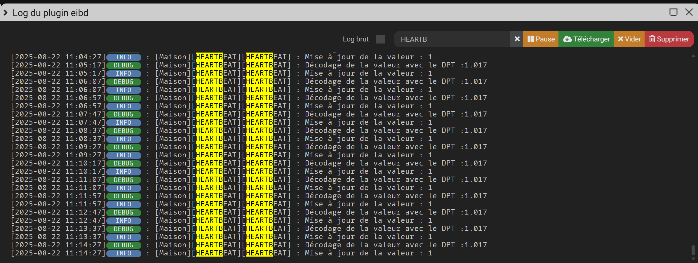

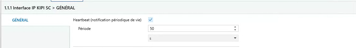

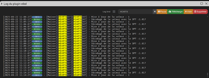

Ce qui me frappe, c’est que la déconnexion intervient pile poil 1 minute après la dernière collecte d’info.
Une solution, je pense, serait de desactiver l’initialisation des commandes info, mais pas idéal à mon gout.

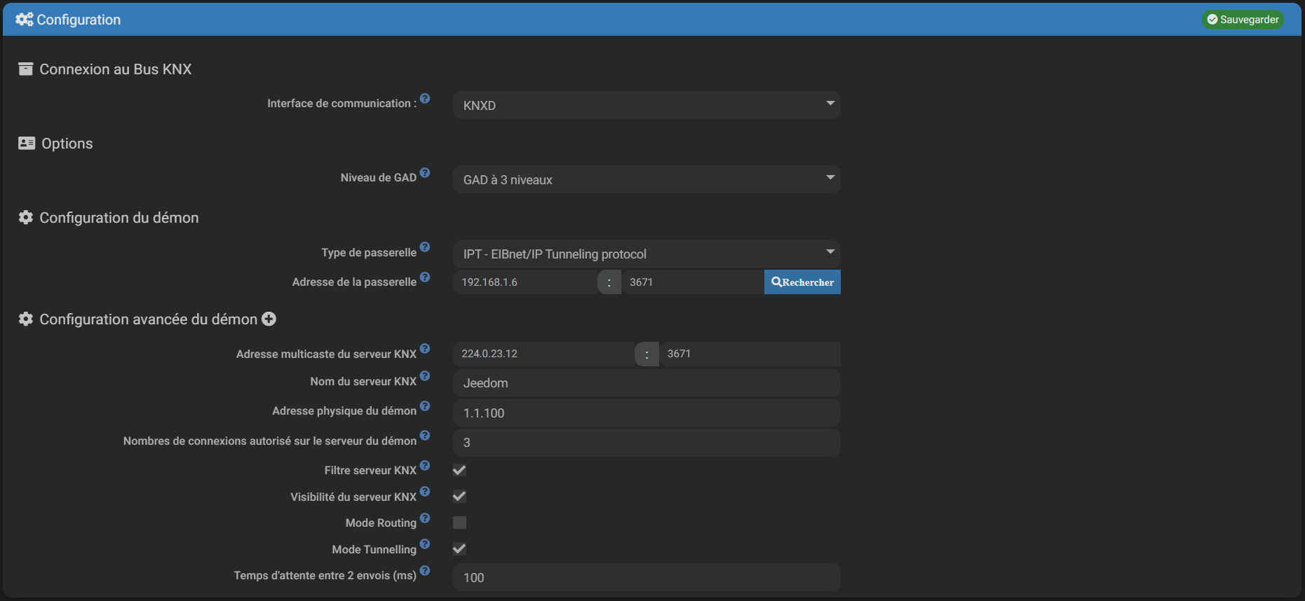

Je pense que la source du problème est plutôt une mauvaise configuration du plugin de ma part ;
aussi la voici :
J’utilise une passerelle IP KNX ZENNIO KIPI SC « ZSYKIPISC »

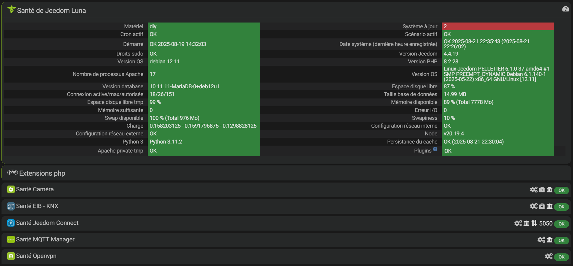

j’ai oublié de préciser, je suis en debian 12.11 sur une DIY :
Bonjour, tu as bien des adresses libres, au moins 3, après la 1.1.100 ?
Oui j’ai bien de la place disponible après ! (derniere adresse utilisée)
j’ai continué d’avancer et j’ai trouvé un paliatif :
En fait, le moniteur de BUS se coupe dés qu’il ne se passe rien sur le bus pendant 60 secondes. j’ai l’impression que c’est un timeout par defaut de php.
j’ai trouvé un contournement sur mon interface Zennio IP en configurant un HearBeat de 50 secondes
L’interface IP
En forçant du traffic en permanence sur l’interface, je n’arrive jamais à expiration du timeout.
Du coup la question est : est ce que c’est un comportement normal du plugin ou suis-je le seul à rencontrer le problème ?
