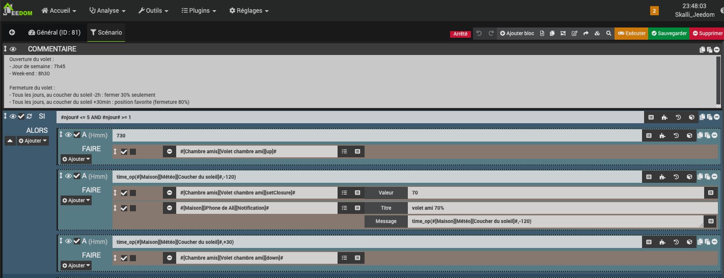

Mon scénario se lance à 23h tous les jours, au lieu de l'heure définie dans la condition A(time)
Depuis quelques mois, j’ai un scénario qui se lance tous les jours à 2h00 (Cron).
La config du scénario est la suivante :
  • Tous les jours du lundi au vendredi :
    . *Action1/ A 7h30 : Ouverture du volet
    . *Action2/ A Coucher du soleil -2h : Fermeture partielle du volet
    . *Action3/ A Coucher du soleil +30min : Fermeture complète du volet.
    Du coup, ça donne ça :
La commande : time_op(#[Maison][Météo][Coucher du soleil]#,-120) retourne en ce moment 1934, ce qui correspond bien à l’heure du coucher du soleil -2h.
Je me l’envoie par notification au déclenchement de la condition A, et je reçois bien 1934.
LE PROBLEME est que l’Action n°2 s’exécute tous les jours à heure fixe (23h).
Pour information, ça fonctionnait très bien il y a quelques semaines, je ne saurai dire quand est ce que le problème est apparu.
Avez-vous une idée stp ?
Merci !

au fait, le plugin weather retourne bien 2134, j’enlève ensuite 2h avec time_op(), ce qui fait 1934, et c’est exactement ce que me retour la notification tel que décrit dans ma capture d’écran.
Du coup, comment se fait il que :
  • l’action : A time_op(#[Maison][Météo][Coucher du soleil]#,-120), se déclenche à 23h00 pile, tous les jours,
    et
  • l’action qui se déclenche à la condition A, qui consiste à afficher le résultat de la même commande ci-dessus, retourne 1934 ???
