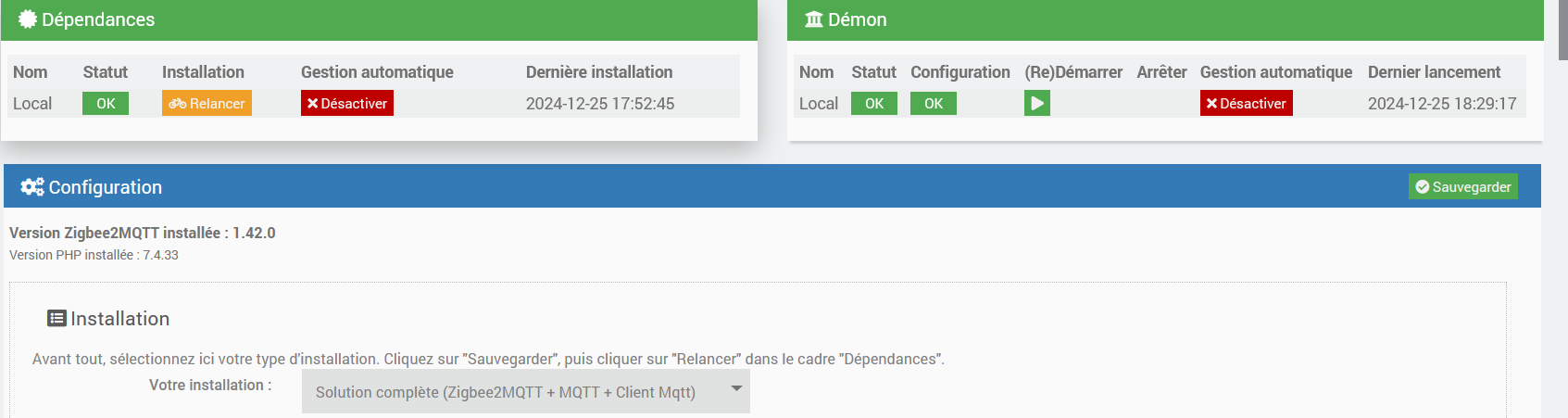

J’ai installé ce jour une clés Sonoff Zigbee 3.0 et le plugin ZigbeeLinker.
Tout est Ok et les périphériques Zigbee s’installe
MAIS

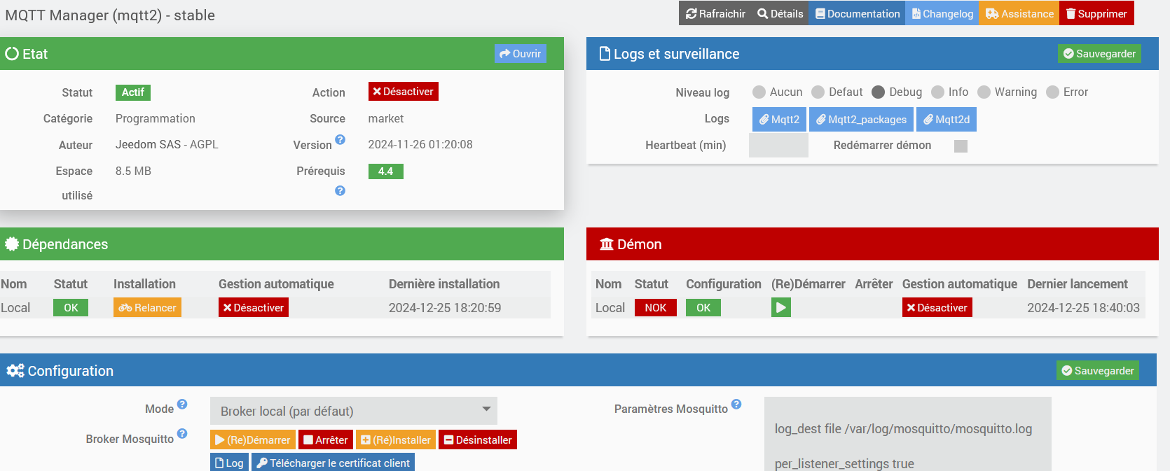

le plugin ZwaveJS a son demon qui se stoppe.
Quand je vais dans Mqttmanager le demon est lui aussi stoppé
Si je stoppe le Plugin ZigbeeLinker, je peux alors relancer le demon Mqtt manager et du coup le plugin Zwave JS refonctionne

Vous avez choisi « solution complete ». C’est donc le problème.
Zigbeelinker démarre/crée sa propre instance d’un broker mqtt ce qui rentre en conflit avec mqtt manager.
Il faut chosir une option « client mqtt seul »

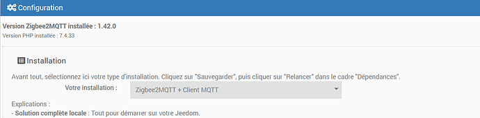

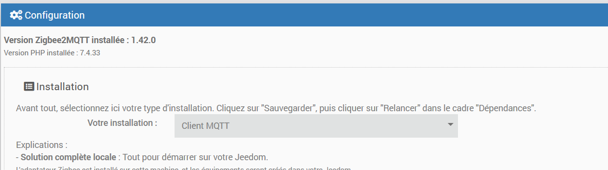

Faut il que je fasse
ou
Celle ci, mais lisez la doc zigbeelinker, tout y est expliqué…
