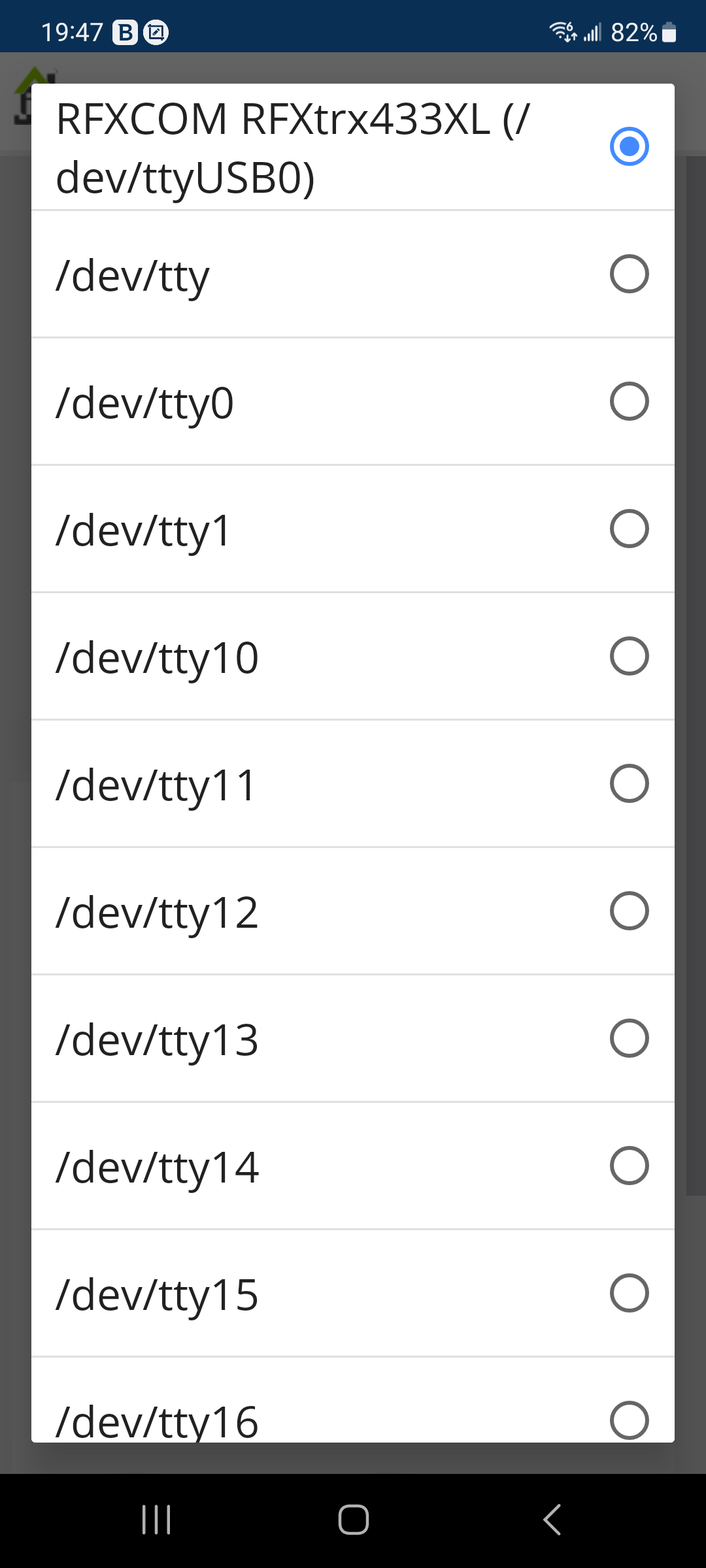

On peut voir la luste des ports disponibles ?
Moi, j’ai ça et ça marche sans problème.
