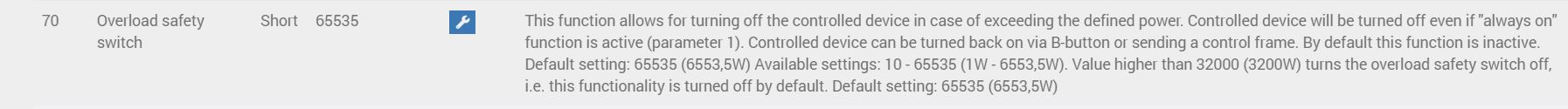

Comme l’a indiquĂ© Idaho947, celui-ci est peut-ĂȘtre dĂ©faillant mais avant de le mettre dĂ©finitivement au recyclage, regardez dans les paramĂštres en 70, si la valeur de protection n’a pas Ă©tĂ© modifiĂ©e.

@Marupaix, alors le paramĂštre 70 est sur la valeur 65535
