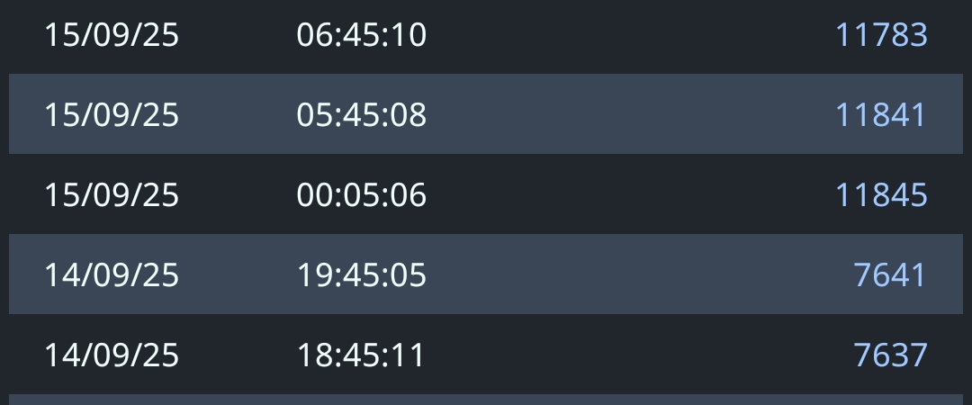

De ce que je constate pour ma part, les prévisions sont actualisées pour J+1 à 20h45 pour la dernière de la journée et 05h45 pour la première, et pour J+0 à 18h45 et 05h45.

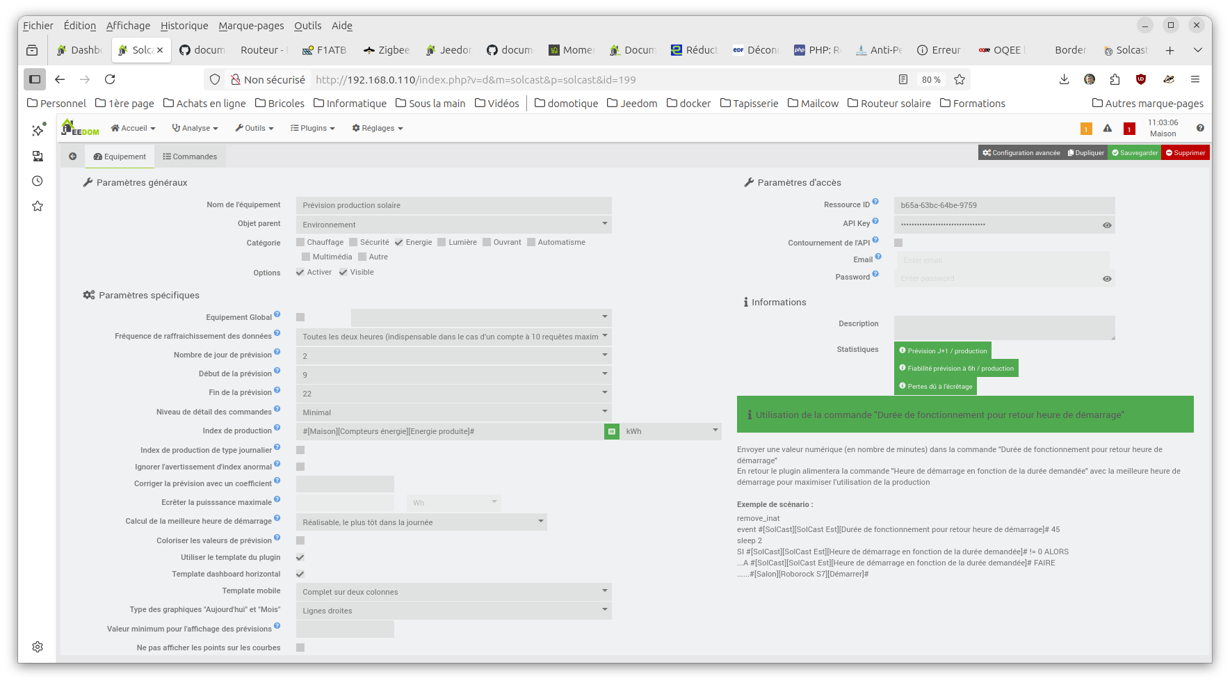

Tu as mis quoi dans l’heure de début et fin ?
Voici une capture d’ecran des réglages : tranche horaire 9-22h
Merci de ton constat que je partage, l’heure de bascule est vers 5:45.

Vous auriez l’historique de la commande J+0 à partager ?
A première vue, chez moi quand j’ai une forte démarquation, j’ai bien un changement à 00:05 (et dont la tendance se confirme à 05h45)

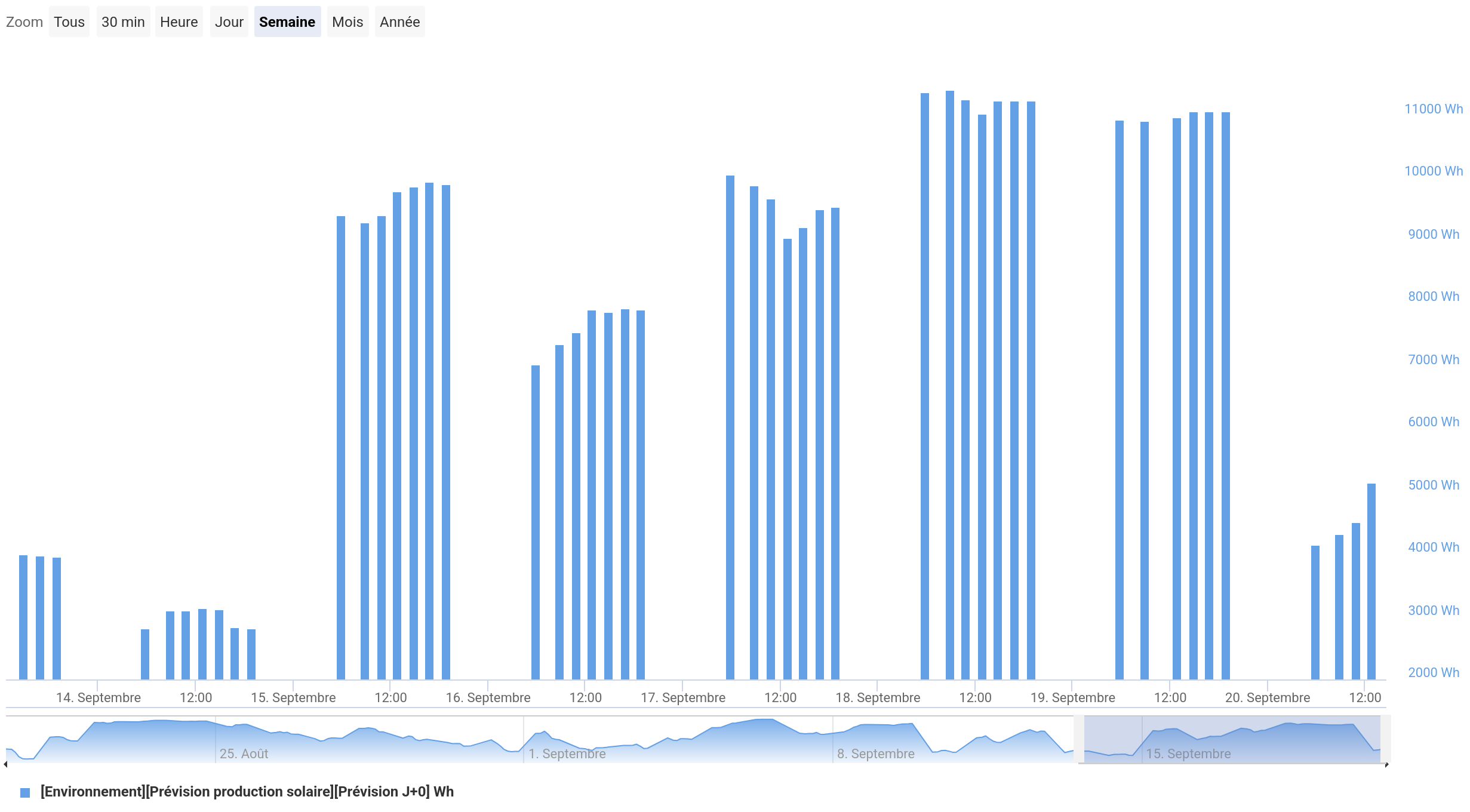

Je joins une représentation graphique de la prévision j+0 ou l’on voit assez bien les séquences de mise à jour et en particulier pas de mise à jour entre 18:45 et 5:45.

Même graphique mais au format png

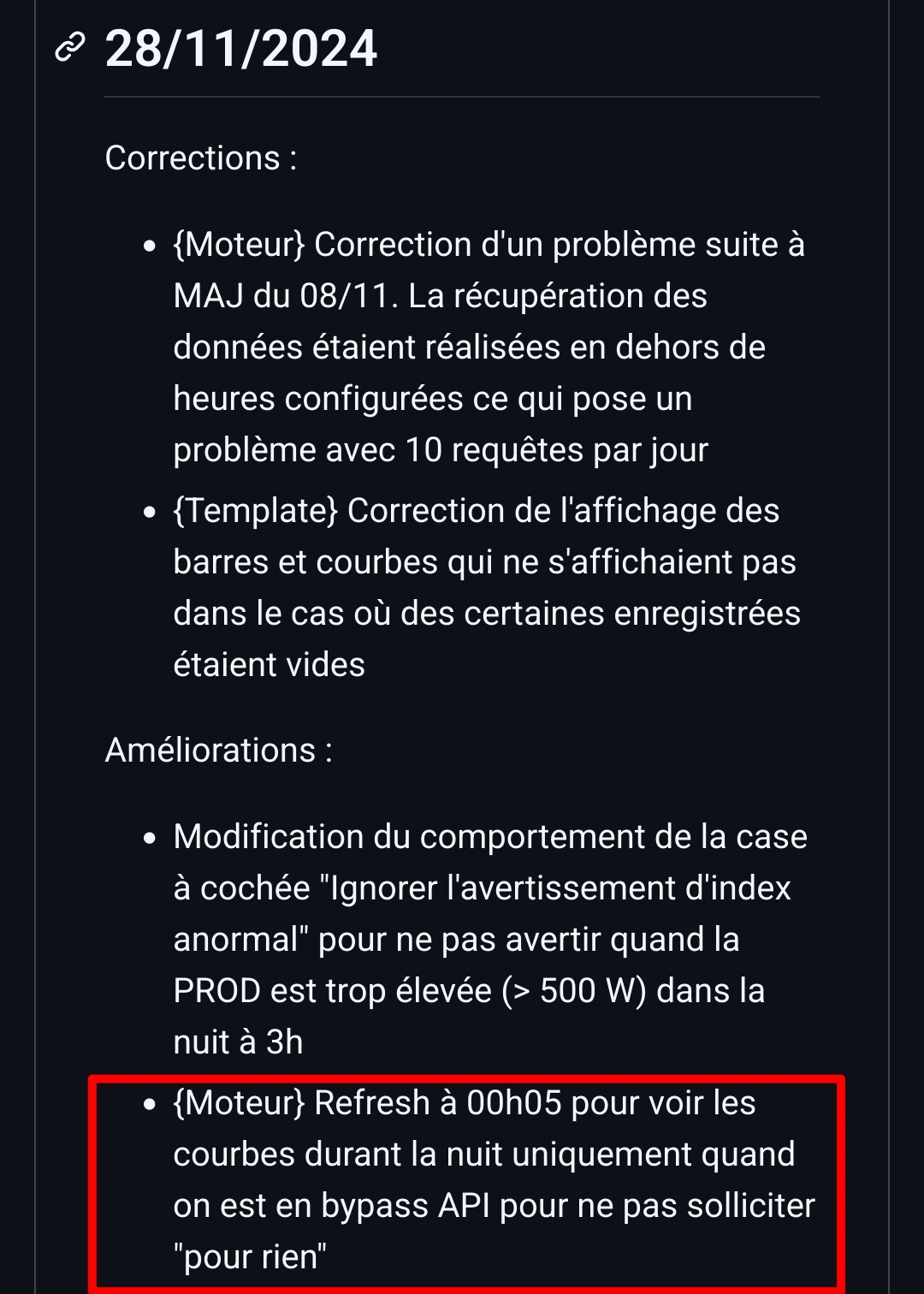

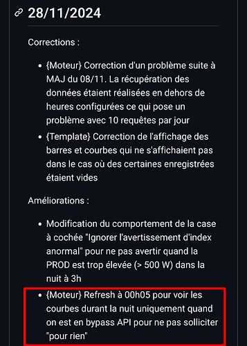

Bon, faut que je revérifie le code mais c’est pas impossible que j’ai réservé l’actualisation à 00h05 uniquement quand on a configuré le mode de contournement de l’API afin de ne pas cramer une des 10 requêtes possibles pour avoir une information dans la nuit (qui n’est pas très utile normalement).
Edit : Effet c’est bien ça et visible dans le changelog de novembre 2024
Donc pour résumer :
  • si tu configures le contournement de l’API tu auras l’information à 00h05
  • si tu restes avec le mode de fonctionnement classique tu auras la valeur à 05h45
En effet il n’est pas nécessaire d’avoir des mises à jour de valeurs dans la nuit.
Je n’avais besoin de savoir quelle valeur prendre pour mon scénario. Le graphique et assez clair me semble t-il pour déterminer que, dans mon cas, c’est la prévision j+1, mes calculs sont fait au plus tard à 5:00h et au plus tôt 1:30h (lorsqu’il y a eu une très importante consommation d’eau chaude) et le point de bascule J+1 vers J+0 se passe vers 5:45 première prévision de la journée.
