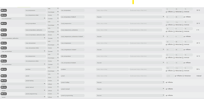

D’après cette page tu ne peux programmer que 4 plages par jour. Est-ce bien le cas dans ton event ?
Peux-tu montrer toutes les commandes de ton equipment ?

J’ai pas trouvé le bon da’s la liste ,il n’y es pas

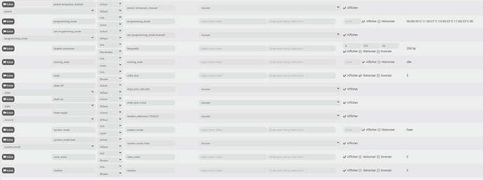

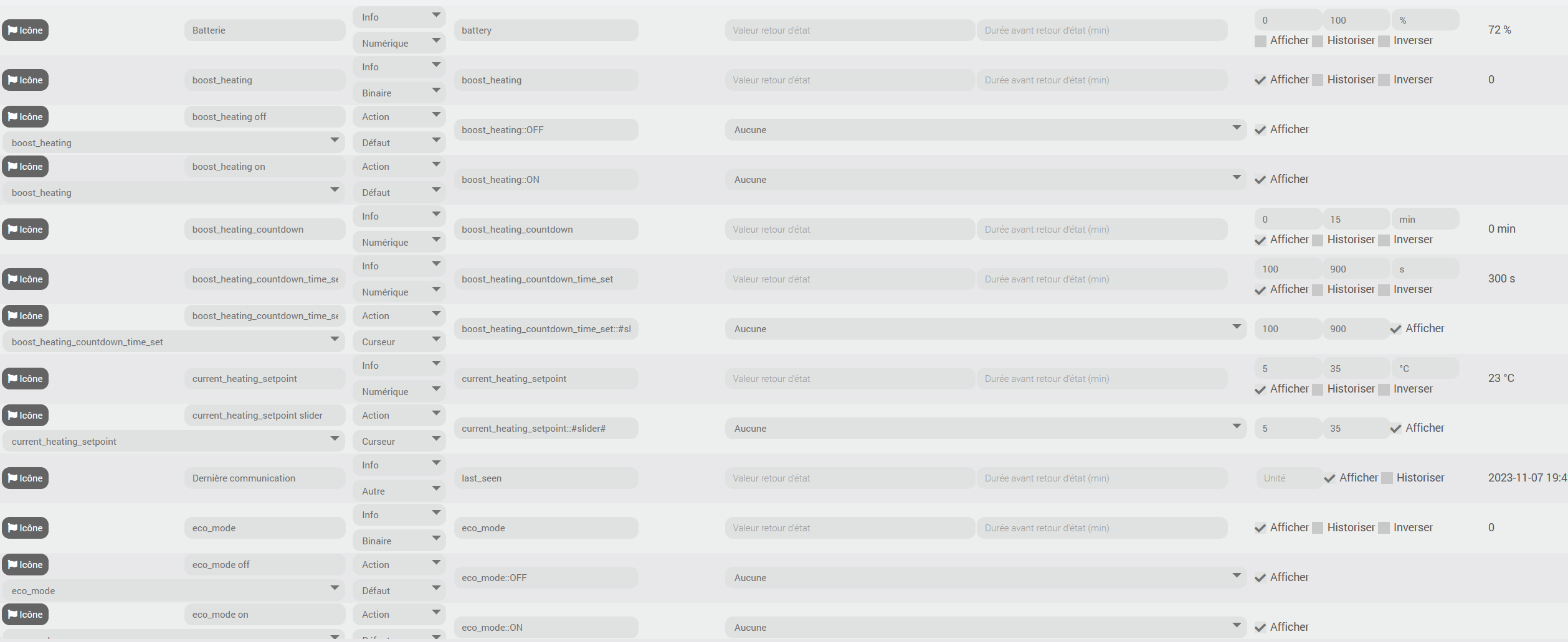

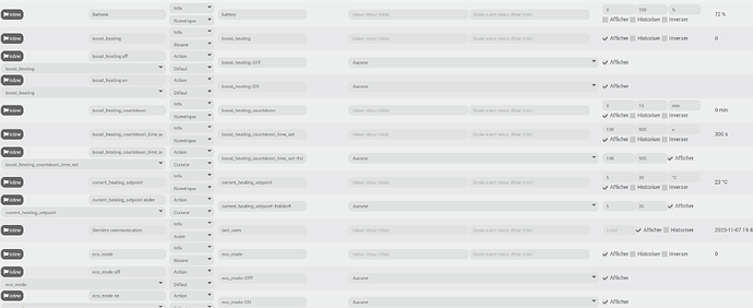

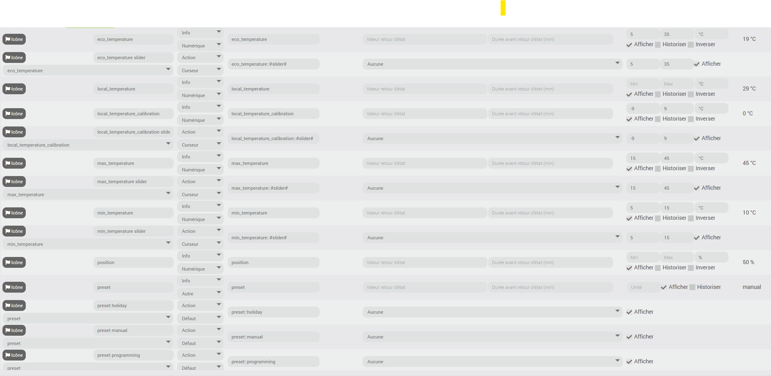

Voici les commandes
quand je disais que trop de commandes tu la commande :slight_smile:

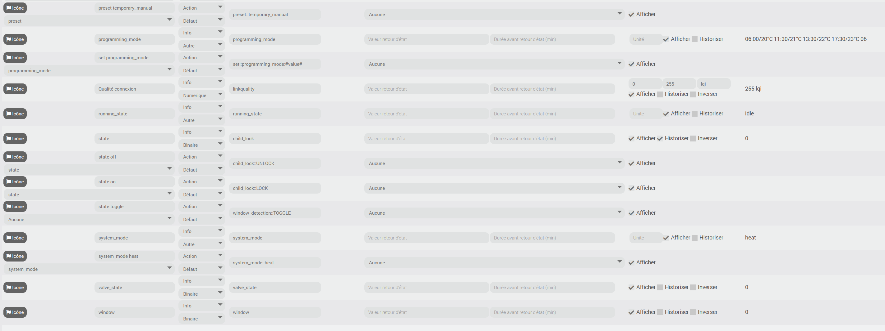

oui, elle n’est pas entière mais dans la commande oui :
06:00/20°C 11:30/21°C 13:30/22°C 17:30/23°C 06:00/24°C 12:00/23°C 14:30/22°C 17:30/21°C 06:00/19°C 12:30/20°C 14:30/21°C 18:30/20°C le 2023-11-06 23:39:06

Jez n’arrive pas à valider vers la tete ,la commande programming_mode
