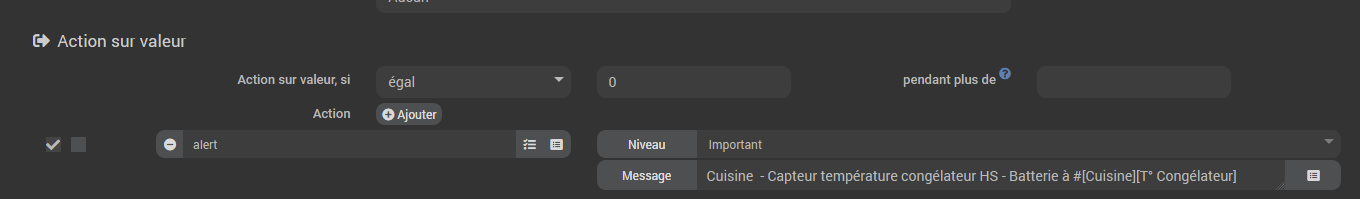

En tout cas voici comment j’ai résolu ce double problème pour ma part (communication et batterie) en une seule passe.

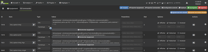

J’ai créé un virtuel spécifique associé à chaque module (pas le choix donc :wink:… ), qui va me remonter pour chacun son état (communique / ne communique plus depuis x temps, et état de sa batterie le cas échéant) avec :
  • virtuel type info / numérique
  • Formule type (ici pour un capteur de température fonctionnant sur batterie dans la cuisine) : (#timestamp# - strtotime(collectdate(#[Cuisine][Capteur THP][Dernière communication]#))) < variable(Seuil_alerte_eqt HS) == 0 ? 0 : ( #[Cuisine][Capteur THP][Batterie]# > variable(Seuil_alerte_batterie) ? 1 : 2 )
  • ici dans le cas plus simple d’un détecteur de présence fonctionnant uniquement sur secteur (pas de batterie donc) : (#timestamp# - strtotime(collectdate(#[Cuisine][Détecteur présence][Dernière communication]#))) < variable(Seuil_alerte_eqt HS) == 0 ? 0 : 1
Ainsi :
  • Si l’heure de la dernière communication est hors du délai fixé par la variable ‘Seuil_alerte_eqt_HS’ (j’ai mis 8h soit 28800 secondes), je considère le module comme HS (valeur retournée = 0).
  • Si c’est OK pour le délai de communication, je regarde le pourcentage de batterie retournée (si l’équipement fonctionne sur batterie) : si elle est supérieure au seuil fixé par la variable ‘Seuil_alerte_batterie’ (j’ai mis 20%), alors la valeur retournée est 1 (OK) et sinon 2 (Attention).

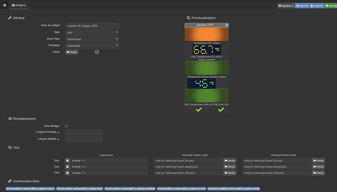

J’associe ensuite cette information virtuelle à un widget qui va, pour les valeurs 0, 1 ou 2 afficher un voyant rouge (0 = pas de communication depuis plus de 8h / module HS), orange (2 = communication OK mais batterie < à 20%) ou vert (1 = communication OK et batterie >= à 20% ou fonctionne sur secteur).
Le gros avantage est que je n’utilise aucun scénario : c’est du temps réel (pas de cron). Aussitôt qu’un seuil est dépassé (délai de communication ou % de batterie), j’affiche l’alerte. On peut bien sûr déclencher également une notification si nécessaire soit directement dans le virtuel par action sur valeur (différé ou pas), soit avec un scénario si le traitement doit être plus complexe.
Le nombre de module n’est pas non plus vraiment un frein (j’en ai aussi une centaine…) : le principe reste le même pour tous, donc le copier/coller marche bien (en faisant attention de bien adresser le bon équipement). Certes ça fait du boulot au départ, mais on intègre/supprime pas tous les jours non plus des modules..

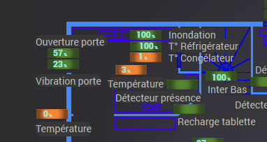

Exemple concret :
Le virtuel pour chaque capteur :
Le widget associé :
Et le résultat final sur un design :

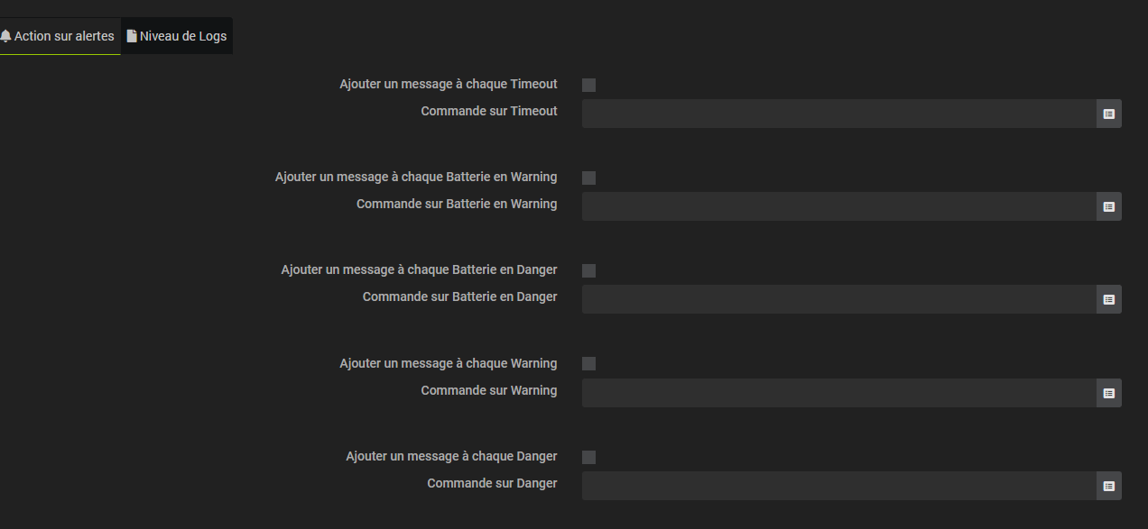

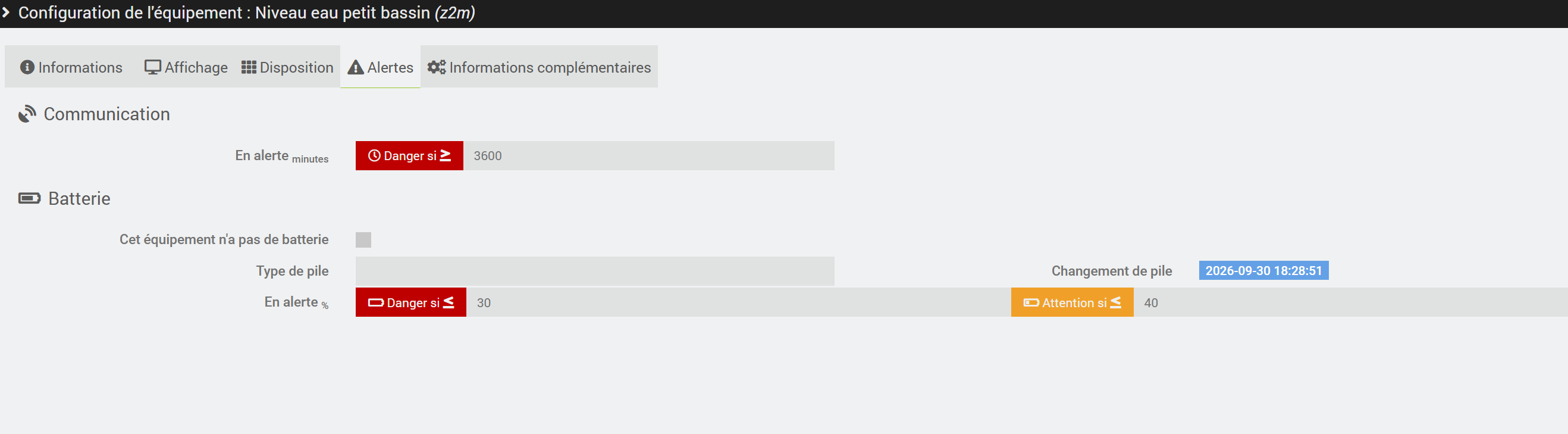

Avant de réfléchir a un scénario ou a un plugin tiers c’est une fonction inclue nativement dans le core hein …
On peut ajouter une levée d’alerte si pas de communication depuis x minutes.
Si tu as beaucoup de périphériques tu as toujours la possibilité d’utiliser l’outil de maj en masse
bonjour
oui avec ceci :
Le souci etant qu’il faille se connecter à l’interface jeedom pour voir l’alerte en pop up, noyée avec X autre (les dead et live notamment). Cela ne fonctionne pas pour un rapport mensuel par exemple envoyé par mail.

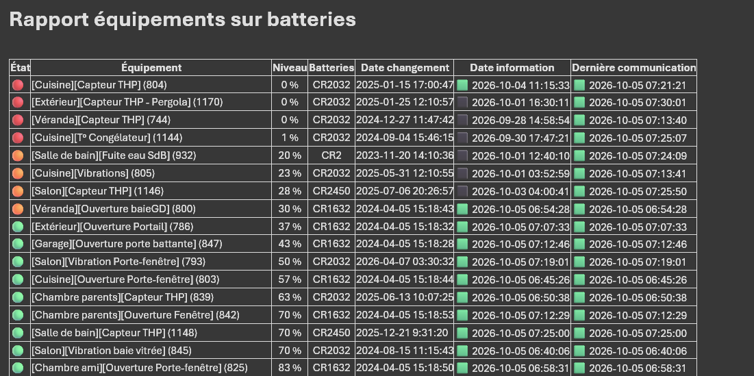

Si c’est pour un rapport mensuel ou bimestriel, il y a moyen également d’en générer un avec un peu de code php pour les modules avec batteries.
Le code php à inclure dans un bloc code de scénario :
// Liste tous les equipements qui contiennent un status battery
$nbWarning=0;
$nbDanger=0;
$nbPasReponse=0;
$batt[0]='🟢';
$batt[1]='🟠';
$batt[2]='🔴';
$depuis[0]='🟩';
$depuis[1]='⬛';
$msg="<style>table, th, td {border: 1px solid;}</style><h1>Rapport équipements sur batteries</h1><br />";
$msg .= "<table style='border-collapse: collapse;'>";
$msg .="<tr><th>État</th><th>Équipement</th><th>Niveau</th><th>Batteries</th><th>Date changement</th><th>Date information</th><th>Dernière communication</th></tr>";

Puis dans le même scénario, d’envoyer par mail ce rapport tel quel avec le mot clé #rapport# dans la partie message :
Résultat :

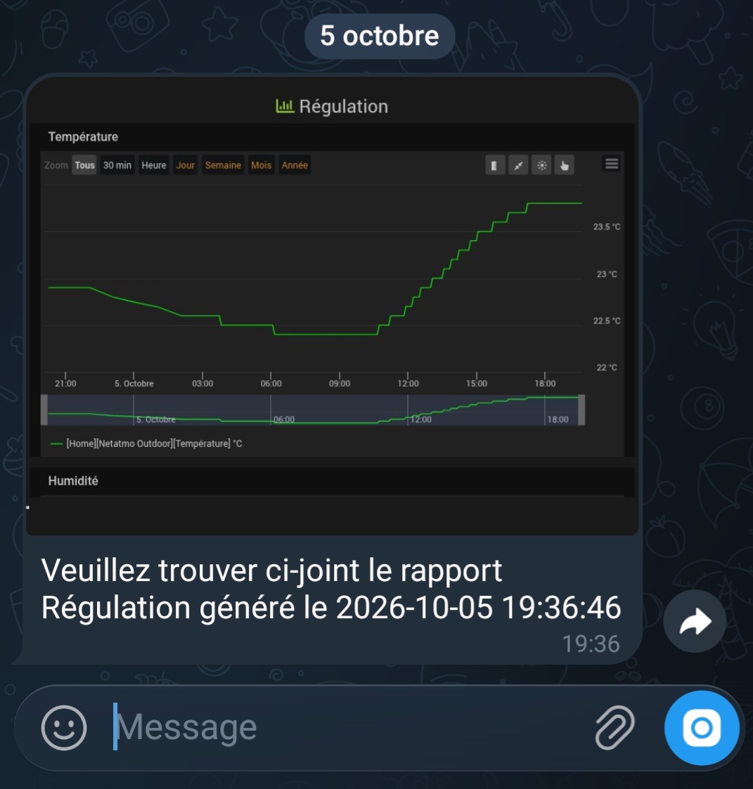

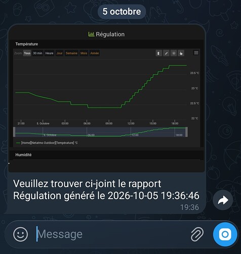

Et Il y a la posssibilité de faire une vue
Ensuite via un scenario programmé lancer l’action report et appeler la dite vue…
De l’exporter en png et l’envoyer par mail, telegram etc.

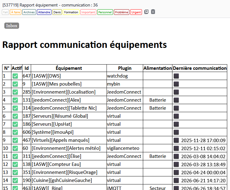

Ça se passe par ici :
Voici le scenario qui liste les équipements avec leurs date de dernière communication (à copier dans un bloc code) :

Ensuite c’est envoyé par mél et notification. Le scenario comme celui qui contrôle l’état des piles, est exécuté chaque nuit par le scenario qui sauvegarde Jeedom.
L’inconvénient est que cela liste également des équipements qui n’ont pas vocation à communiquer. Je pense ajouter un mot-clé dans le commentaire de ce type d’équipement pour pouvoir les exclure facilement. Il faut juste trouver un peu de temps…
