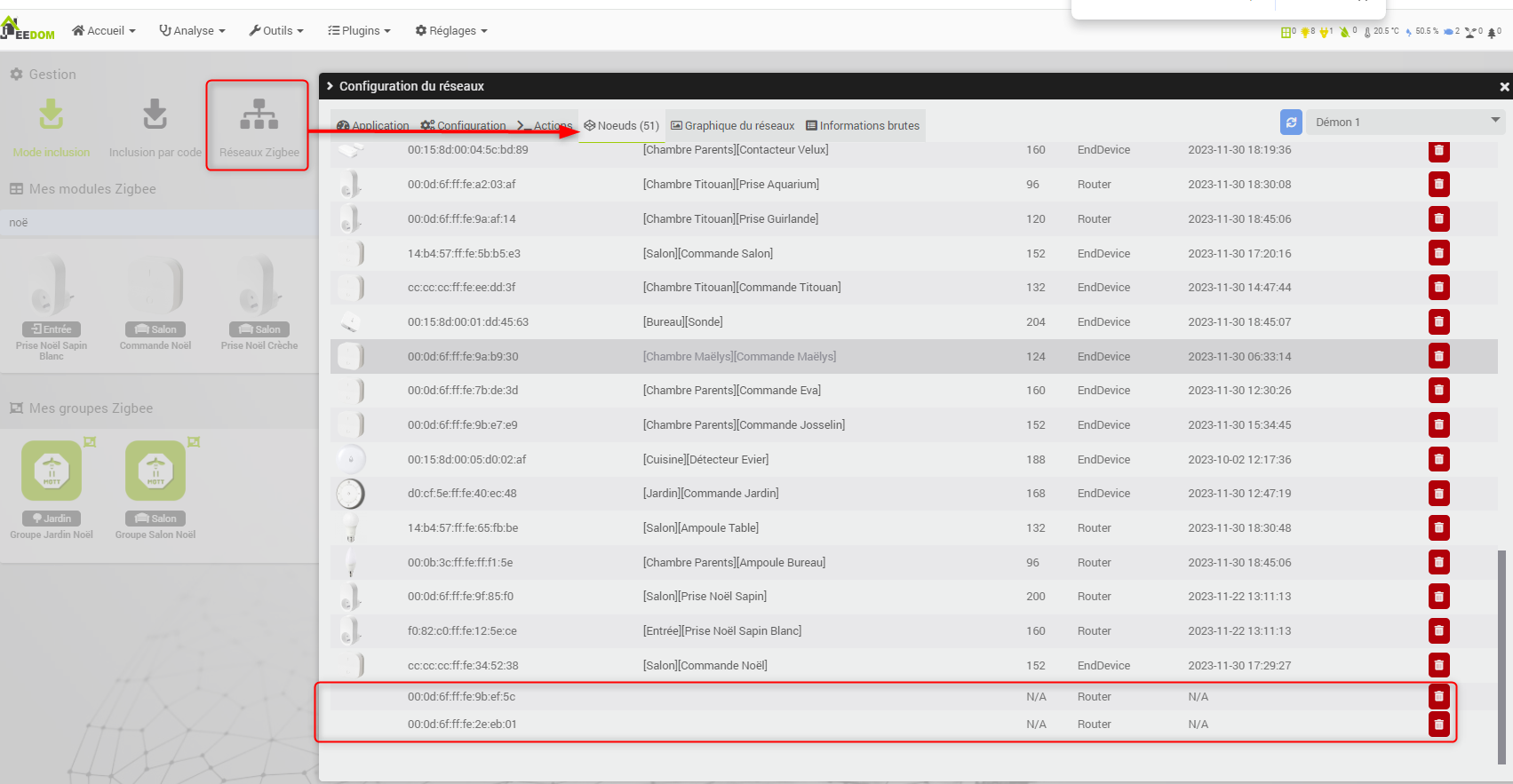

Jusqu’à présent, lorsque j’effectuait l’inclusion d’un nouveau module, il se retrouvait ajouté à la fois dans Zigbee2Mqqt et le plug in JeeZigbee générait automatiquement un équipement dans Jeedom.
Mais depuis quelques jours, ce n’est plus le cas, les nouveaux modules sont bien inclus dans Zigbee2Mqqt, et apparaissent à la fois dans le Réseau Zigbee et dans le JSON brut, mais aucun équipement n’est créé par JeeZigbee.
Et lorsque je clique sur le bouton Synchronisation, j’ai une erreur 500
En en passant le niveau de log par defaut de jeedom a Debug, j’obtiens le message suivant dans le http.error
[Thu Nov 30 18:32:05.464275 2023] [php7:error] [pid 686] [client 192.168.1.67:63861] PHP Fatal error:  Uncaught Error: Call to undefined function setConfiguration() in /var/www/html/plugins/z2m/core/class/z2m.class.php:1014

En poursuivant mon analyse, je me suis rendu compte que le problème n’est pas spécifiquement lié aux nouveaux modules, mais en fait à l’incapacité de sauvegarder toute modification sur un équipement, car cette action déclenche systématiquement une erreur 500
J’ai donc creusé ce message d’erreur et j’ai trouvé une erreur dans la class Z2M, dans la fonction preSave:
Enrajoutant juste un -, ca fonctionne et je récupère les nouveaux équipements en effectuant une Synchronisation
public function preSave(){
    $this->setConfiguration('logicalId',$this->getLogicalId());
Oui c’est un bug de la beta d’hier, corrigé hier matin donc sortie ce matin pour tous.
