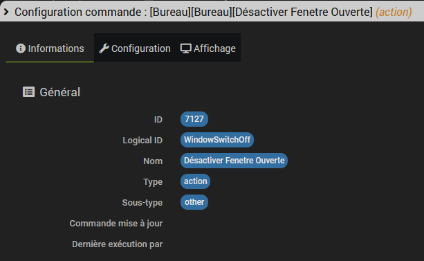

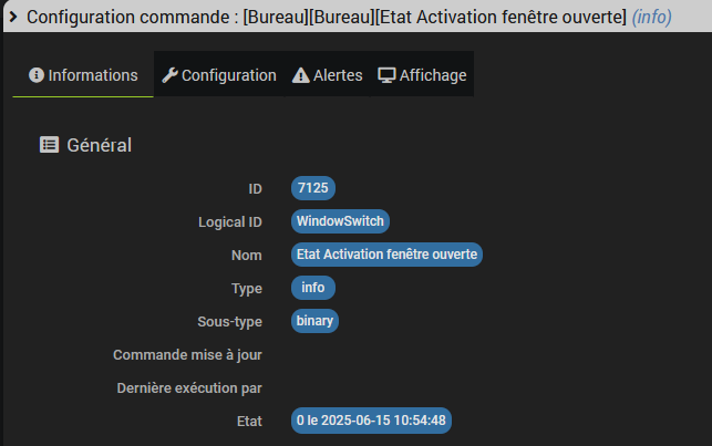

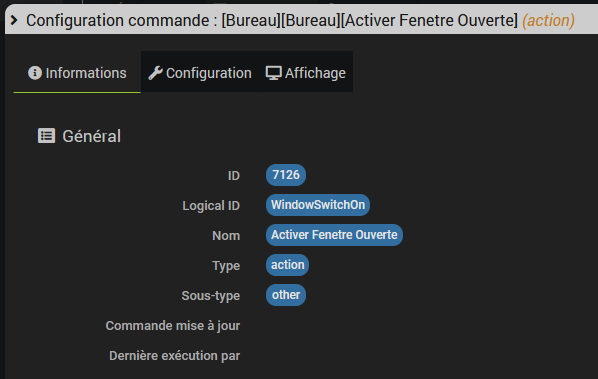

Tu as les 3 cmd suivantes :
As-tu leurs Logical ID ?
Je viens de vérifier, c’est l’« état activation Fenetre ouverte » qui conditionne l’affichage.
Oui j’ai bien les 3 commandes avec un ID. Comment basculer l’état activation fenêtre ouverte, sachant que je n’ai pas accès aux commandes d’activation de cette fonction puisque non affichées.
J’ai besoin de connaitre les logical_ID (pas les ID)
Soit, aller dans les commandes
image => image
Soit

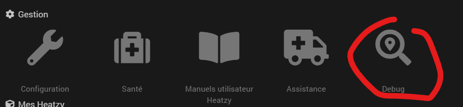

  • Passer en mode debug
  • Aller dans la config et dans la modal DEBUG
  • Me fournir le contenu en mess privé (car contient des infos personnelles)
  • Enlever le mode debug
Alors en allant dans les paramètres des commandes voici ce que j’ai :
J’espère que ce sont bien les infos souhaitées.
Tout semble normal.
Il va falloir analyser en profondeur.
