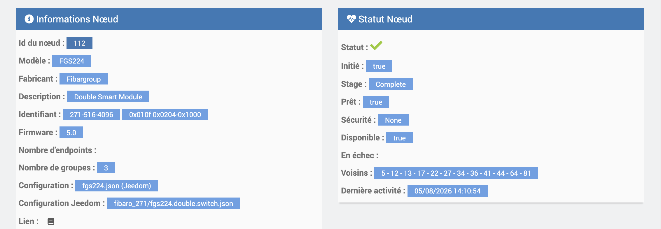

je vous joins une capture d’ecran d’un exemple de module pour lequel j’ai le souci! en fait celui ci est remonté complet pr contre je n’ai aucune commande possible avec
Bonjour @chrisax Globalement un relai, mais beaucoup de possibilite de relai autour de celui ci par exemple.
Si je comprends bien, le module n’est plus dead mais tu ne peux plus lui envoyer de commandes ?

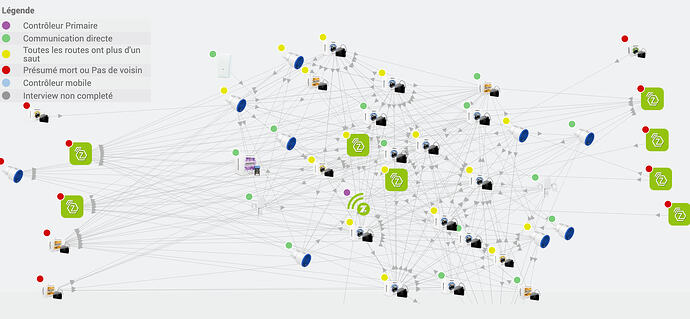

pour ce qui concerne le reseau en lui meme j’ai pas mal de module qui ne sont plus en fonctionnement ( mais depuis pas mal de temps) mais qui reste dans le reseau car je compte les remettre en fonction.
J’ai fait pas mal de nouvelle interviews des voisins pour la reconstruction des routes et en gros un saut a faire avant le controleur, mais beaucoup de possibilités.
ce module est un peu loin (15m du contrôleur ) comme un autre qui se trouve à 2m de celui ci, mais a savoir que j’ai bcp d’autres modules qui se trouvent dans la meme aire qui eux sont bel et bien connectés au controleur
pour se donner une idée a gauche en rouge tous les modules qui ont decidé de ne plus repondre, (ceux a droite ne sont pas a l’heure actuelle en fonctionnement)

Le graphique réseau zwavejs est assez parlant mais je constate que les modules dead sont isolés, donc peut-être pas trop utile, sauf si les modules reviennent à la vie et passent toujours par le même relais.
