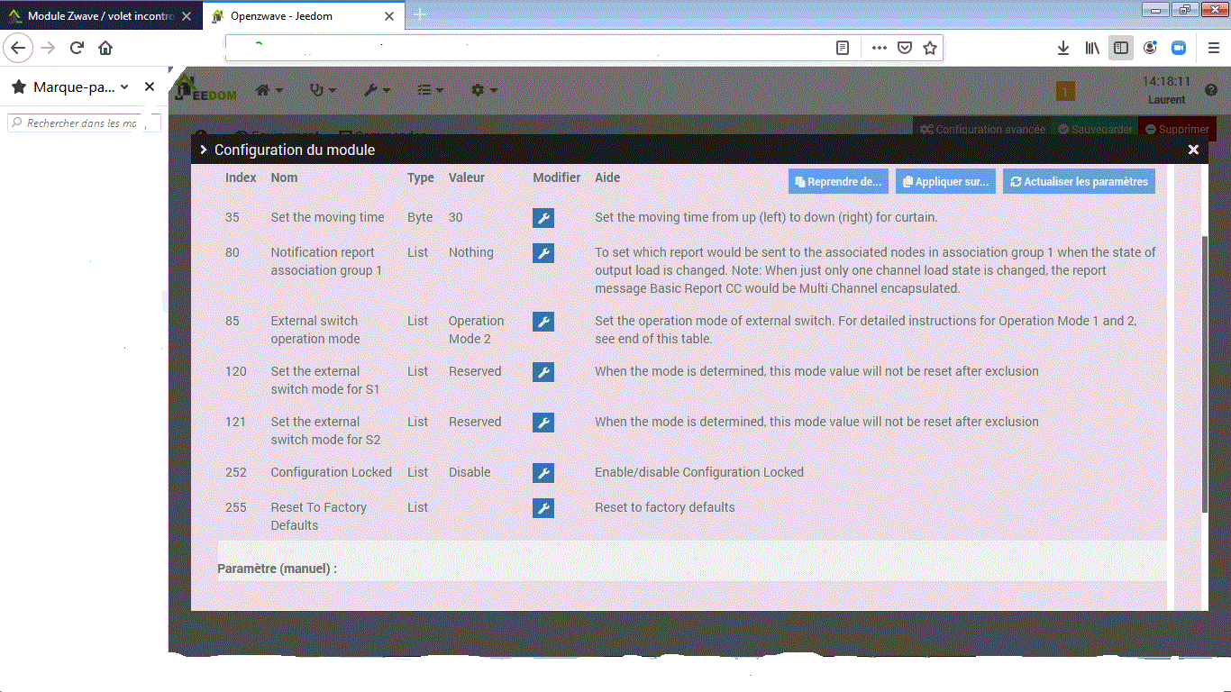

J’utilise Bright 1 pour monter et Dim2 pour descendre (selon tes branchements).
Par contre, en fonction de ton interrupteur (poussoir ou non) le paramétrage change. Je me souviens que les premières fois, j’avais pas mal galéré en testant les différentes possibilités.
Je te joints mon paramétrage.
