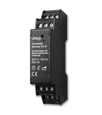

Pour info, vous pouvez en trouver sur le site de la zigbee alliance
Par exemple: ubisys Universal Dimmer D1-R - CSA-IOT et donc Universal dimmer D1-r – ubisys
image assez cher mais certifié

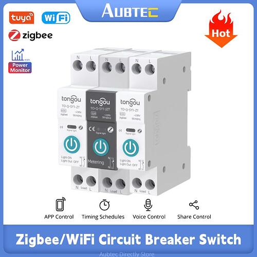

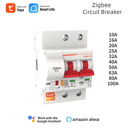

sinon
ou
à voir si le matériel chinois est bon ?
