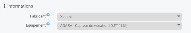

Je possède un capteur de vibration aqara que je souhaite pouvoir utiliser dans un cadre sécuritaire:
