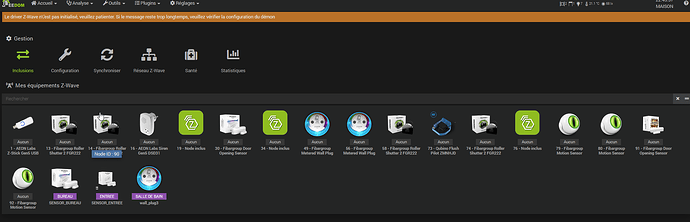

Mes modules sont découverts petit à petit.
Par contre mes module de volet roulants semblent bien reconnu, mais les commandes ne semblent pas piloter mes volets.
Y a t’il quelque chose à faire après détection ?

même probleme avec mes wall plugs
La puissance s’affiche mais pas on /off qui sont présents pourtant dans les commandes.
Mais n’ont aucun effet
Pour le Wall Plug peut-être le même problème que pour tes FGR222.
Chez moi mes 8 FGR222 fonctionnent sans problème.

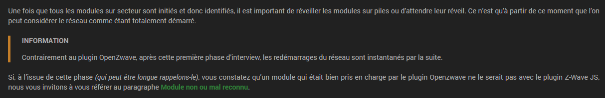

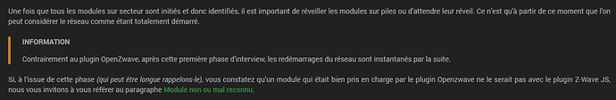

Ça sent l’empressement à plein nez si je peux me permettre, pourtant la documentation explique bien :
une fois que tous les modules sur secteur sont initiés et donc identifiés, il est important de réveiller les modules sur piles ou d’attendre leur réveil. Ce n’est qu’à partir de ce moment que l’on peut considérer le réseau comme étant totalement démarré.

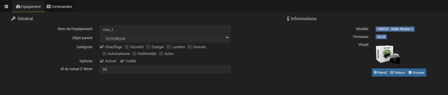

J’ai aussi un Fibaro FGR222 pour piloter la VMC.
Je me souviens qu’il y avait des paramétrages particulier pour l’utiliser en VMC et non en volet roulant.
Mais je ne sais plus lesquels.
il y a un risque en migrant le module ? de griller la VMC ou que le module ne soit pas paramétré comme avant.
il est bien reconnu
il m’affiche un positionnement … alors que ce n’est pas un volet mais une vmc
Mais la puissance ne remonte pas comme cela faisait avant (ma VMC consomme 12w normalement)
D’ailleur je n’ai pas « tester » sur la puissance de ce module
Ton FGR222 est un module pour les volets donc c’est normal que l’affichage soit ainsi. Mais j’ai le même problème que toi sur un module pas de puissance (pour le tester c’est normal c’est une des nouveauté de la 4.3 sur les commandes infos) pas de haut et bas alors que le slider marche bien. Je continue de chercher pourquoi.

Rappelles-toi la durée des démarrages réseau sous Openzwave :wink: Avec le nouveau plugin il faut juste le laisser travailler lors du 1er démarrage avec un contrôleur déjà inclus au sein d’un réseau après ça démarre immédiatement.
Pour te dire j’ai même regardé comment insister sur ce point dans la documentation mais pour moi l’insistance y est pourtant déjà :
