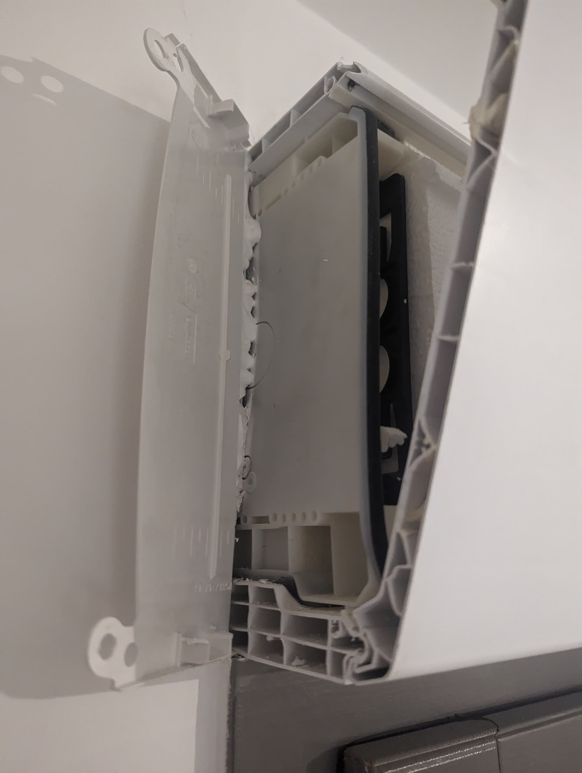

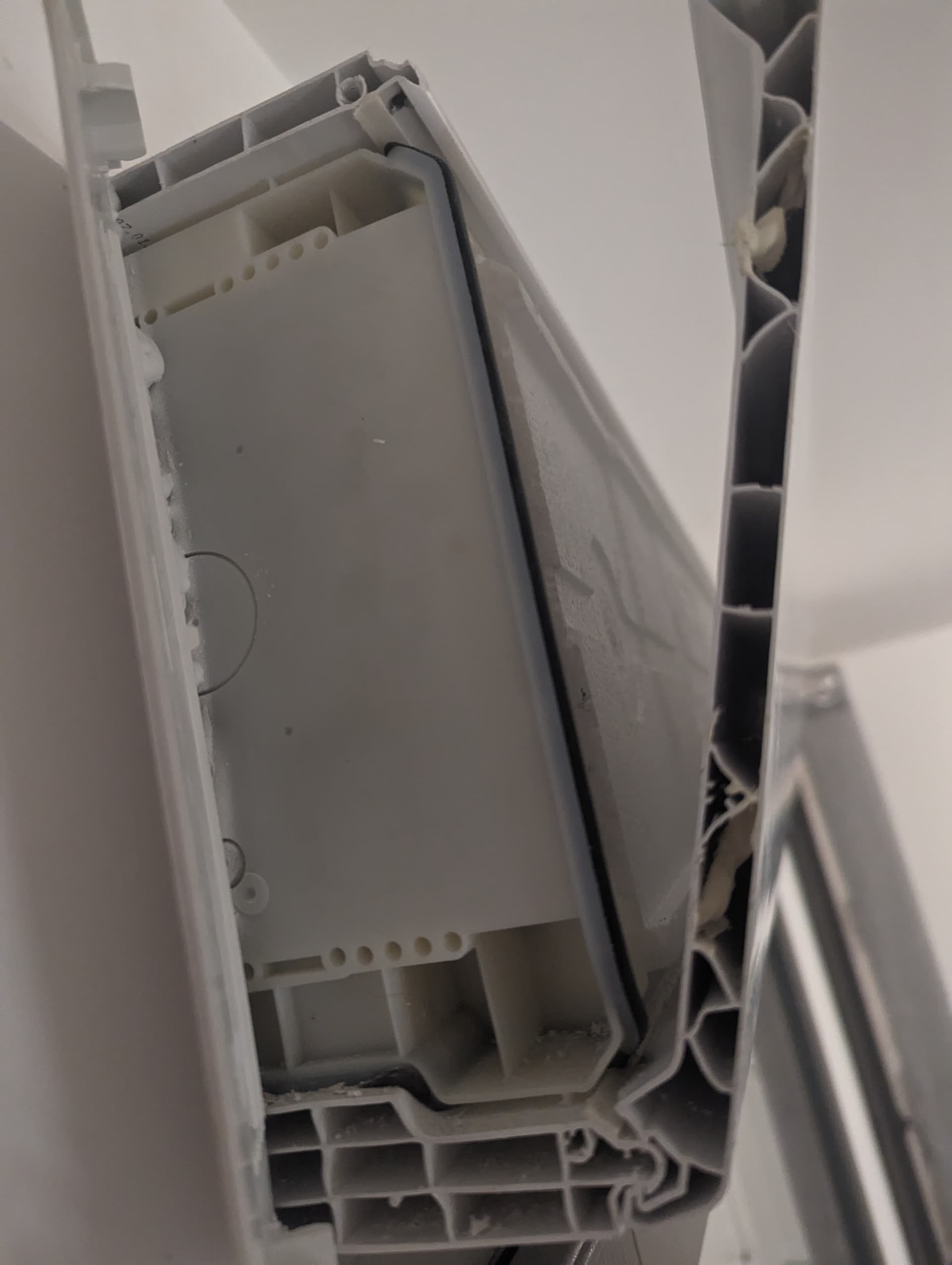

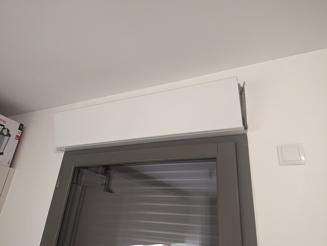

Je vous contacte car j’aimerais savoir où se trouve le module volet roulant enocean. En effet, l’installation a été fait par Bouygues Immobilier et j’aimerais bien utiliser mes volets via jeedom. Cependant, je ne trouve pas où il est. Voilà des photos de mon installation

Tu peux avoir 2 solutions :
  • soit dans la boîte dérivation que tu as joint en photo.
  • soit directement intégré par le fabricant dans le moteur.
Merci beaucoup, je ne l’ai pas trouvée dans le boitiers de dérivation donc je crains que cela soit dans le moteur ! Je vais essayer de continuer de le retirer pour voir !

Mes voisins me disent que le module aurait du se trouver dans le boitier de dérivation et je n’ai pas réussi à atteindre le moteur du volet roulant (j’ai peur d’abimer le moteur en retirant le polystyrène). je vais tenter de contacter mon promoteur, peut être qu’il pourra me rerenseigner !

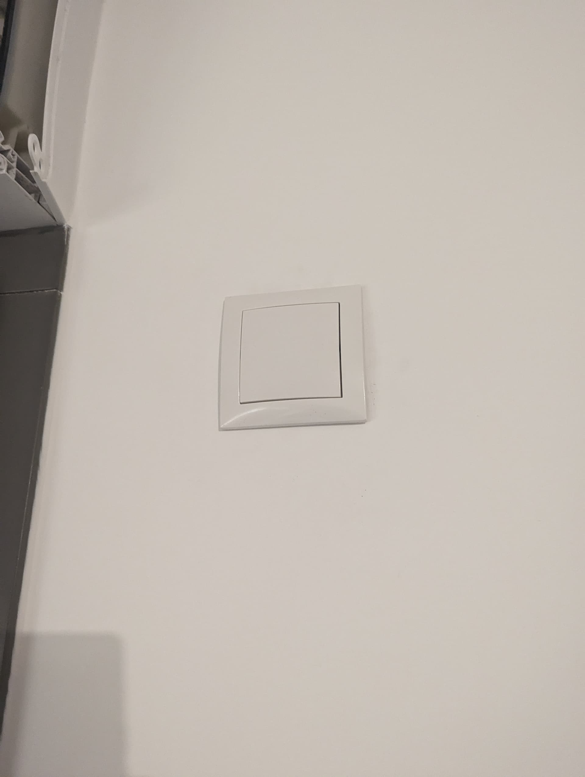

Je me répond à moi même car j’ai trouvé la solution. Si quelqu’un a également des volets roulants installés par bouygues immobilier avec flexom v3, ces volets ne sont en fait pas par enocean comme les boutons sur les murs mais par io somfy. En tout cas, aucun module ne se trouvait dans les volets et cette vidéo m’a permis de les appairer :
