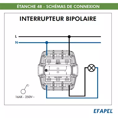

Ca serait pas un interrupteur bipolaire?
Dans une cuisine ca serait pas étonnant.

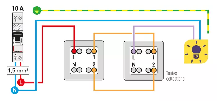

Ça pourrait aussi être un va et vient

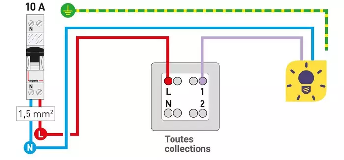

Un interrupteur « coupe » le courant sur 1 fil. En général c’est la phase qui est « coupée » et le neutre qui est raccordé à l’ampoule.
Dans ce cas pas de problème pour utiliser un module sans neutre
La phase et le neutre ne sont JAMAIS raccordées ensemble sur un interrupteur
Si tu as + de 2 fils sur ton interrupteur c’est que soit tu as un va et vient (2 interrupteurs pour une même ampoule)
Soit que la phase est reprise en amont pour alimenter un autre circuit ( 2 fils sur le bornier L ou 2 fils sur le bornier 1 pour 2 ampoules)
Quand tu as le neutre dans le boitier de l’interrupteur, c’est soit un fil qui passe sans être raccordé à l’interrupteur, soit il y a 1 domino qui redistribue le neutre à un autre circuit
Le cas d’un interrupteur bipolaire est possible mais très très rare.

c’est quoi un interrupteur bipolaire alors?
je ne vais pas citer des normes que je ne connais pas mais ca se place dans les pièces d’eau.
obligatoire sur toute installation neuve ou refaite en Belgique au moins…, loin d’être rare
salut @Mips , je ne voudrais pas dire de connerie mais il me semble qu’en France ce n’est pas obligatoire dans les habitations. Ils permettent aussi de couper les ondes électromagnétiques pour ceux qui sont électrosensibles
ca n’empêche que dire dans le meme message « La phase et le neutre ne sont JAMAIS raccordées ensemble sur un interrupteur » et « Le cas d’un interrupteur bipolaire est possible mais très très rare. » n’est pas compatible: meme si c’est rare, ce n’est pas JAMAIS (ni « jamais »)
ceci dit je vois pas en quoi ne pas couper le neutre va aider à couper les ondes électromagnétiques mais on va dire que ca sort de mon domaine de compétence
mais parfois dans de vielles installations les électriciens de l’époque n’en avait pas grand chose à faire, les différentiels n’étaient pas obligatoires comme maintenant, et donc pouvaient câbler le neutre en coupure. Je le sais j’ai pris une bonne chataigne un jour en ayant couper le fusible du circuit sur lequel j’intervenais mais il coupait le neutre… J’ai refait toute mon installation après ça :wink:
sur ce point je suis d’accord avec toi c’est pour cela que j’avais été plus prudent :wink:
mais non, je me suis peut être mal exprimé mais ce que je voulais dire c’est qu’un interrupteur bipolaire peut aussi servir à couper les ondes électromagnétique
ah ok le « ils » c’étaient « les interupteurs bipolaires », pas « les autorités françaises »? :joy:
en effet je faisais références aux inter bipolaire
Qu'est-ce qu'un interrupteur bipolaire et dans quel(s) cas l'installer ? - particulier | Legrand.
