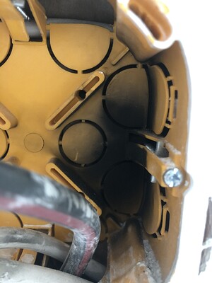

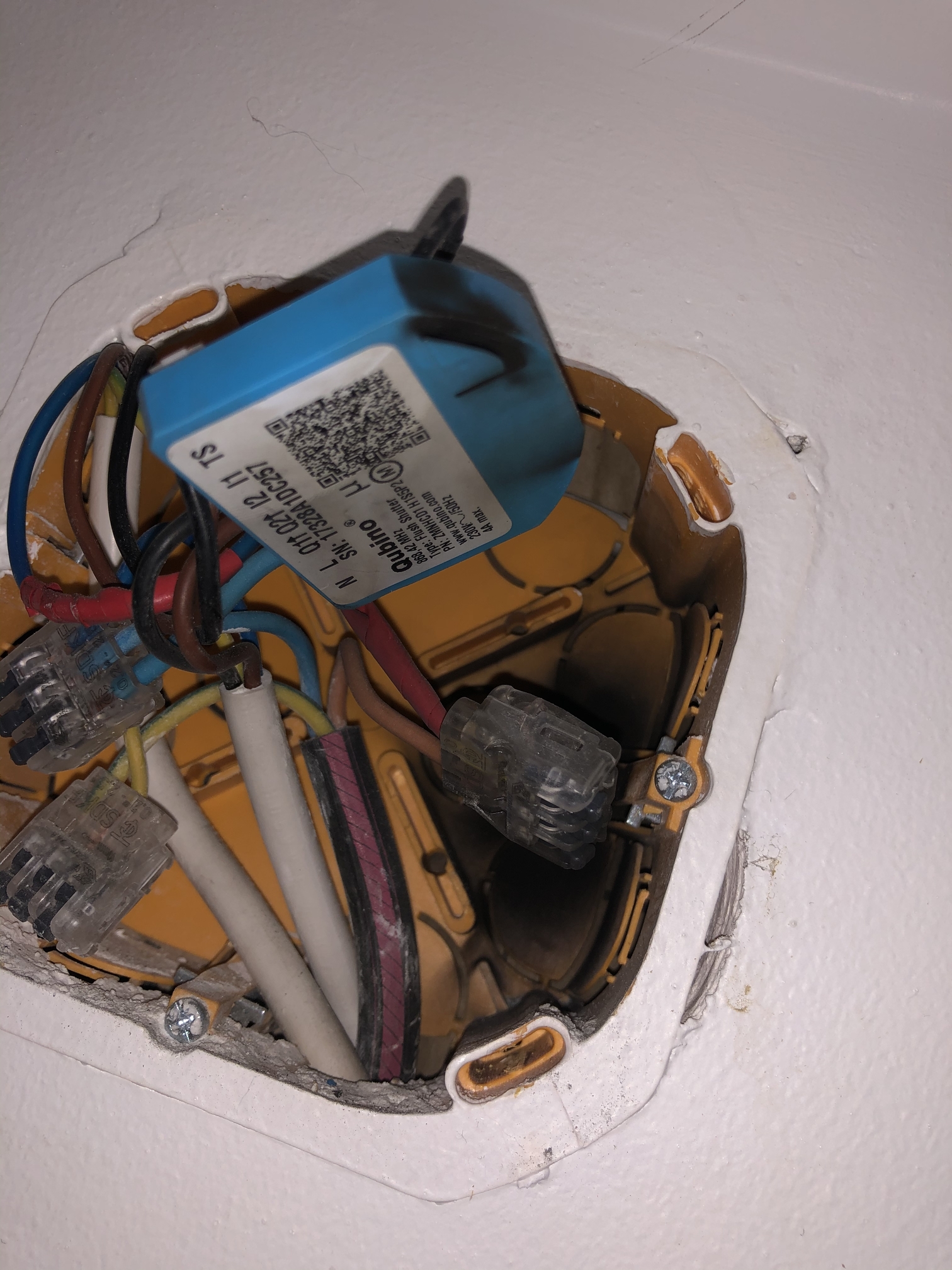

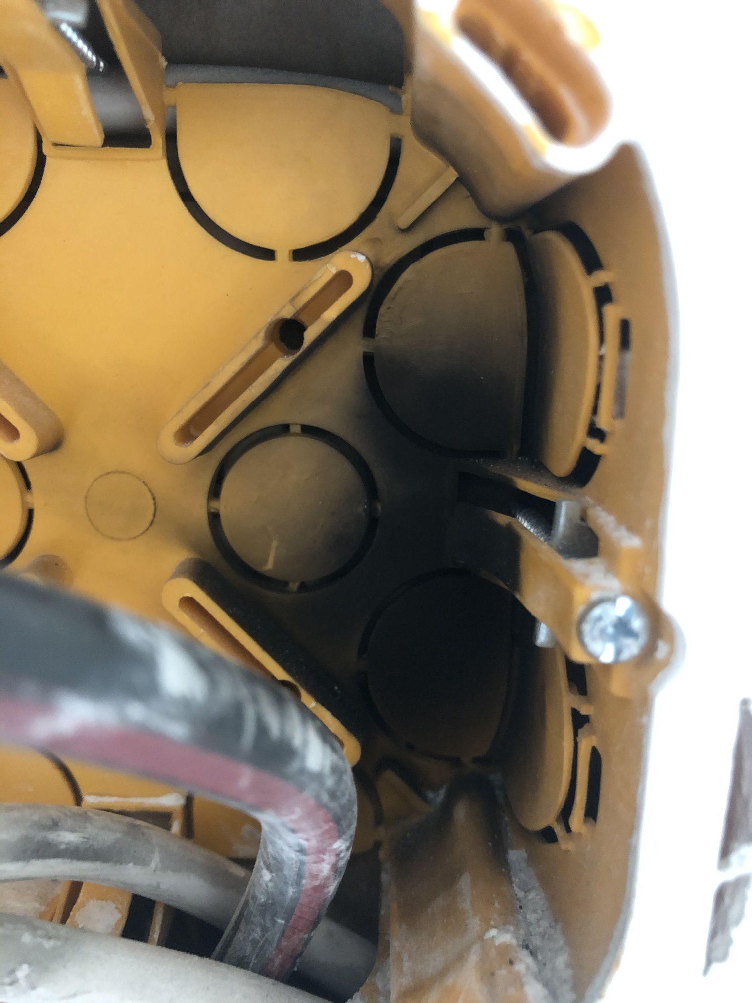

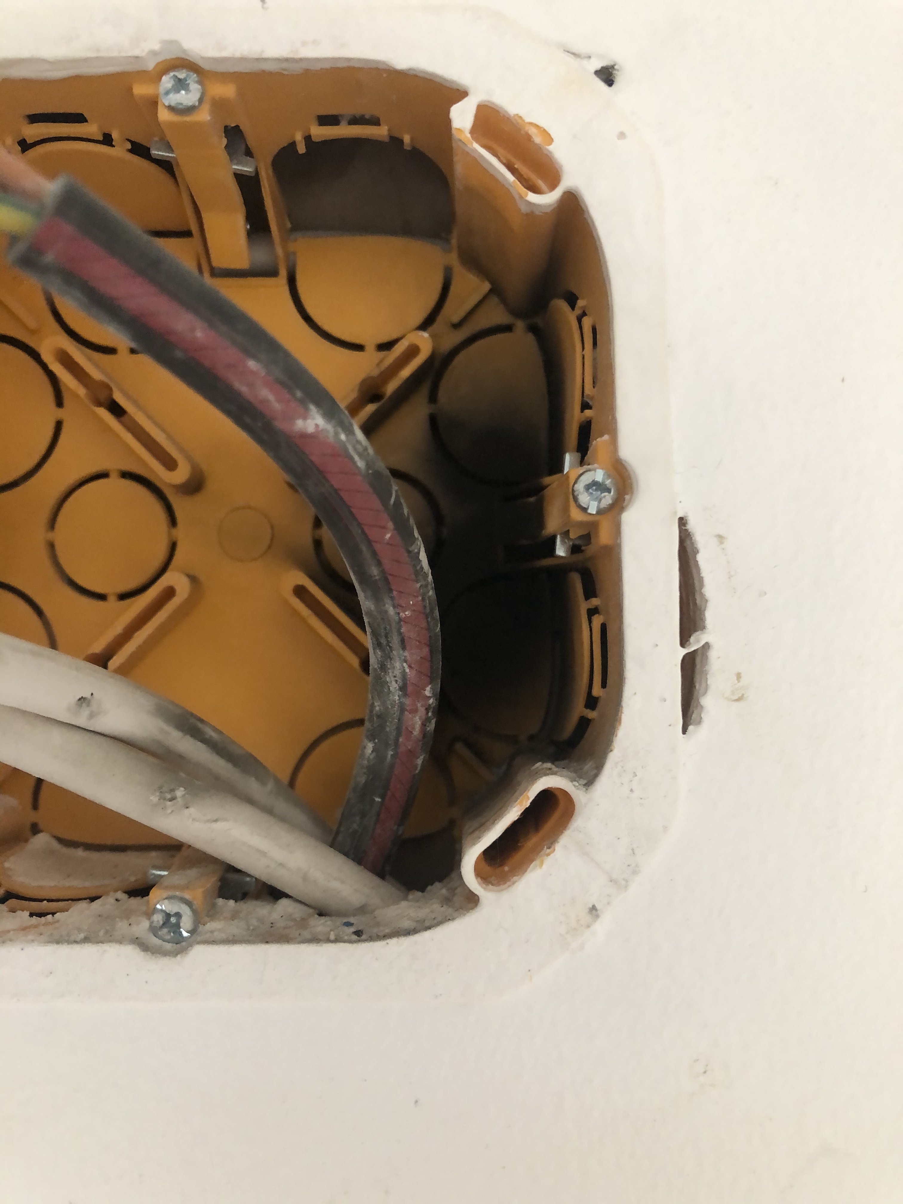

Je démonte le cache du boitier de connexion et on découvre le problème, le « PLAC » c’est le module qui a cramé :

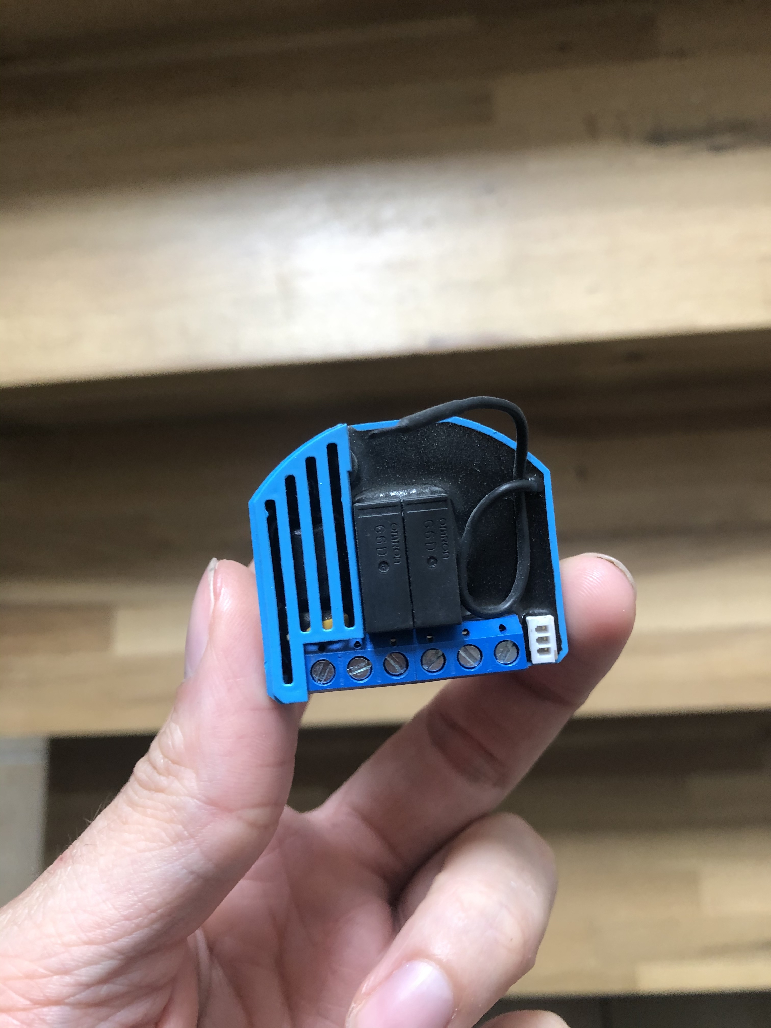

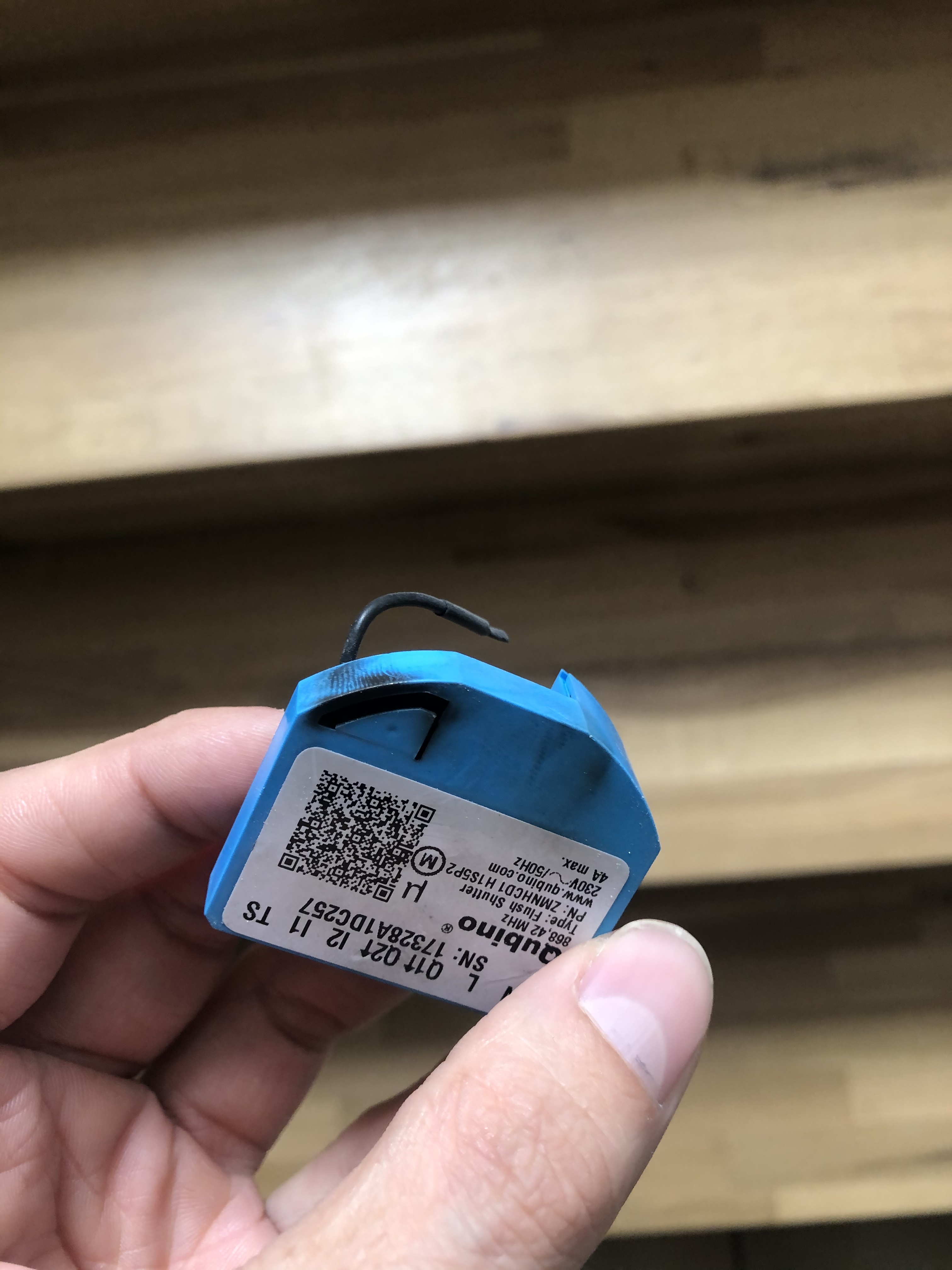

Le module était plaqué au fond de la boite de dérivation, d’ou le noir au fond, et la totalité du noir est passé par le bouton du module (toute petite ouverture), l’autre coté est nickel (rempli de résine), tout comme le bornier de raccordement.
Ca a fait disjoncter le circuit volet au tableaux électrique ! (heureusement)

Bruit fort + fumées = en général un condensateur qui explose.
Beaucoup de boîte choisissent des pas chers. Et souvent ça donne ça.
Ça peut être aussi un lot de capa défectueux (problème chez le fournisseur Qubino dans ce cas).
Si pas de retour Sav ça peut être intéressant d’ouvrir le module. Vu la fumée les traces vont être visibles sur le circuit imprimé.

La garantie étant de 5 ans, j’ai envoyé un mail à espace-domotique.fr , selon leur réponse je verrais ce que je fais. Si jamais le seul moyen de l’ouvrir c’est de découper le plastique a la Dremel, car comme on voit sur les photos un coté est rempli de résine et l’autre coté du circuit est caché par le plastique.
Mais si pas de prise en garantie, ou garantie mais qu’ils ne récupèrent pas le module ma curiosité me poussera à regardé et vous montrer les photos.
