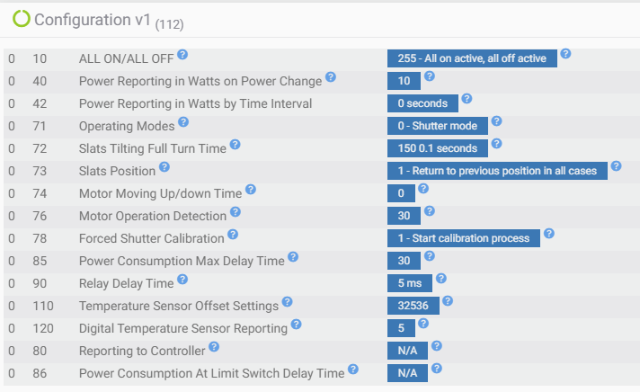

Il faudrait partager la configuration du module.
Le type de bouton (bistable d’après votre description) est-il bien configuré dans les paramètres du module ?

Justement je ne trouve pas le paramétrage. J’ai juste trouvé « shutter » ou « venitian » mais je ne pense pas que ce soit ça
R3gardez directement dans zwave-js-ui.
D’après la doc (on attend toujours la configuration de ton module) il n’y a pas de paramètre pour le type de switch contrairement aux Fibaro.
Essayer de passer le paramètre 76 à 10 et relancer une calibration.
Voici la configuration. Je test ce soir le paramètre 76.
