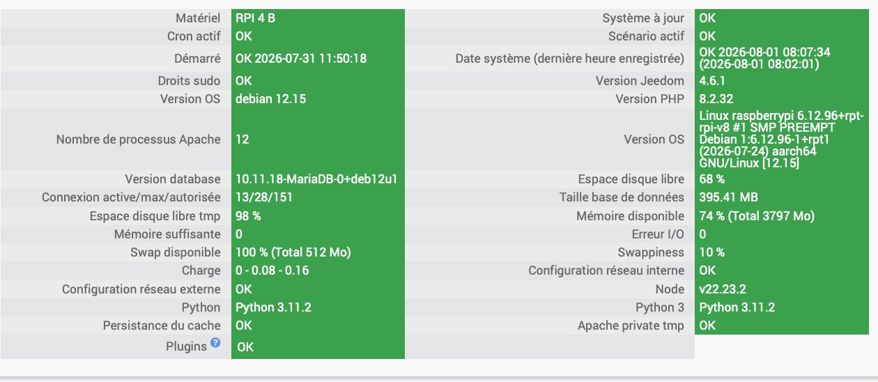

Santé de Jeedom : tout OK
(Il manque peut être quelques équipements)

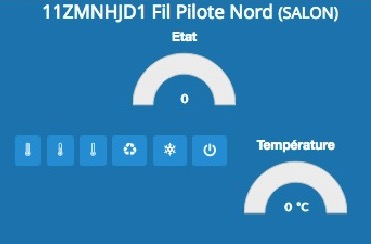

Mais je n’ai plus de module (avec les boutons/icônes d’actions) dans le dashboard, pour piloter directement avec un clic sur les icones depuis le dasboard.
Quelle est la cause? Une idée?

  • fournir une capture écran de la page santé

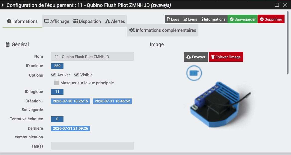

l’équipement a bien un objet parent de défini et la case « visible » cochée ?

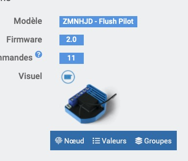

  1. Voici le module que je cherche à retrouver sur le dashboard

  1. ? une capture écran de la page santé

  1. l’equipement a bien un objet parent , actif et visible
et la copie écran de la commande action ?

Oui j’aurais du y penser !!! Akenad m’a mis sur la piste: il n’a avait pas d’objet parent !!! Il n’avait pas été mis ‘recopié’ lors de l’upgrade et je n’y avais pas pensé. Pas très malin, mais grâce à vous c’était bien cela la cause. Super merci encore. Dominique
