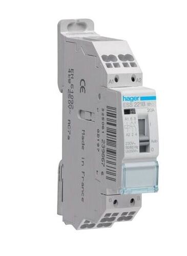

J’ai un ballon d’eau chaude controlé par les hp hc d’EDF sur le contacteur en photo.
Je voudrais garder l’existant (pilotage par EDF ) au cas ou mais aussi pouvoir le piloter.

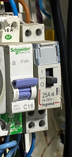

je déterre un peu le sujet , j’ai un thermodynamique Chaffoteaux, référence : Aquanext (250l), je suis en HP/HC , une petite production solaire (1,2kw) et j’aimerais pouvoir domotiser ca (shelly 1 plus) pour que le thermo tourne la nuit (il fait chaud ds le sud) et l hivers le jour (il fait plus chaud que la nuit ) qd la pompe piscine et la clim tourne pas.

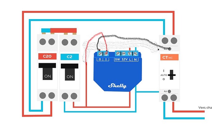

j’ai donc lu et relu diverses posts, mais je calle un peu même si je vois le principe .Car a mon tableau c’est un peu different J’ai bien un C20 un C2 , un contaceur jour/nuit different des votre et un deux disjoncteur pour le thermo la sonde et la pack semble t il.
j’ essaye de me baser sur le shema ci-dessous mais cela ne marche pas , le shelly est bien alimenté mais…
voila le contacteur
je me répond a moi Même en fouillant j’ai trouver mon bonheur, j’ai fait une petite modif ca marche nickel !

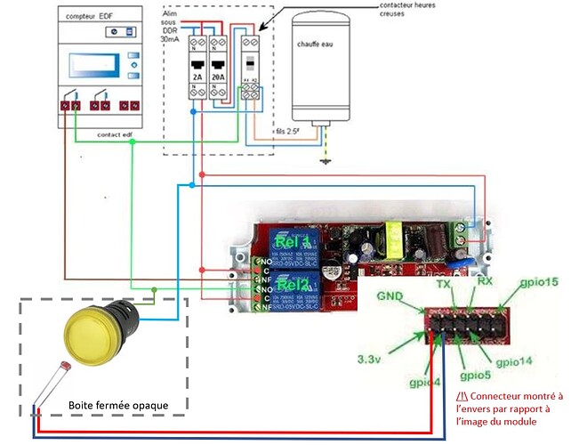

Voilà ce que j’ai fait avec un module ESP double relais :
Sur les bons conseils de @rol-rider dans l’ancien forum :
https://forum.jeedom.com/viewtopic.php?f=185&t=32859
Ca a le mérite de laisser EDF fonctionner mais aussi de pouvoir le désactiver et de prendre la main ; voire de superposer une chauffe en plus des HP/HC.

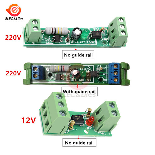

Bon, pour le capteur de chauffe, je me suis embêté avec une photorésistance et un témoin 230V alors qu’il existe un circuit tout fait :
Bonjour @patmtp35 , via le Shelly tu envoies un contact sec ou du 220 sur le contacteur HC /HP ?
hello ,
contact sec !
