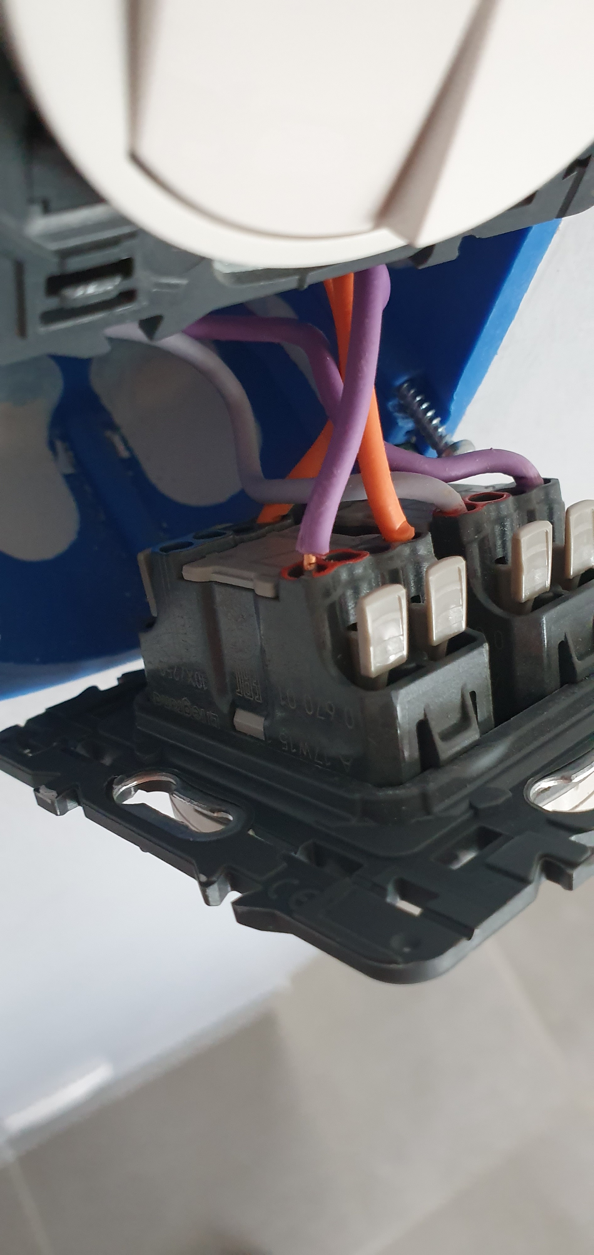

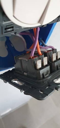

J’avais pris une photo vite fait, ce sont les 2 que je veux domotoser indépendamment

Si ton installation électrique a passé le Consuel (es-tu en France), je te confirme qu’il n’y a pas de neutre sur ta photo. le neutre est en bleu obligatoirement.
Oui sur la photo il y a les 2 navettes et la phase d’alim lampe .
Il n’y a donc que des phases ou des phases coupées et pas de neutre.
Je ne dis pas le contraire , dans son post il ne parle pas du neutre, je pense que l’instal est en étoile .
Ça été un peu long, mais j’ai compris ce qu’il voulait dire. Effectivement, il n’a pas la phase qui arrive directement du TGBT (fil rouge).
Oui mais si la phase n’arrive pas sur ce bouton elle est forcément sur l’autre bouton du va et vient
On est d’accord.
Oui c’est bien ce que je voulais dire pour la phase et le neutre. De l’autre côté oui j’ai la phase qui se coupe mais le problème c’est qu’il me faudrait 2 modules dans ce cas là car il y a que sur l’endroit de la photo ou les 2 inter sont à côté, d’où l’idée d’avoir un seul module :yum:
