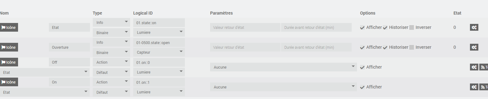

je suis sous jeedom smart 4…, plugin deconz avec cle conbee2 mais ca ne fonctionne pas.
le capteur est bien branché : sur le courant LN, capteur filaire sur s1s2 et s3s4 relié au moteur de la porte
j’ai ces commandes là:
etat+on+off mais ça ne fonctionne pas si je fais on ou off la porte ne s’ouvre pas
j’avais vu un poste comme quoi avec deconz/conbee ca devrait le faire sauf la détection du capteur filaire
(la dernière commande je l’ai rajouté comme ça après avoir vu sur le forum mais elle fonctionne pas c’est pour le capteur filaire)

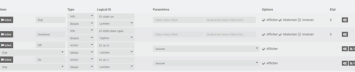

Enfin ca fonctionne avec deconz/cle conbee2 :wink:
J’avais donc copié le fichier mais je n’avais pas redémarrer le plugin deconz
Donc j’ai juste redémarré le demon et une synchro et j’ai les commandes
Etat, on, off et ouverture
Ouverture: c’est l’état du capteur
On : ouvrir
Off: stop
Etat: 0 si stop, 1 si ouvrir
On entend bien le contact sec se fermer et se rouvrir 1 seconde après
Reste le seul truc que je comprends pas trop le fait d’avoir 2 fonctions séparées on et off
Surtout que si on fait off pour arrêter la porte, il faut refaire Off et pas on pour l’ouvrir ou la fermer
voici les commandes créées
si ca peut aider…
