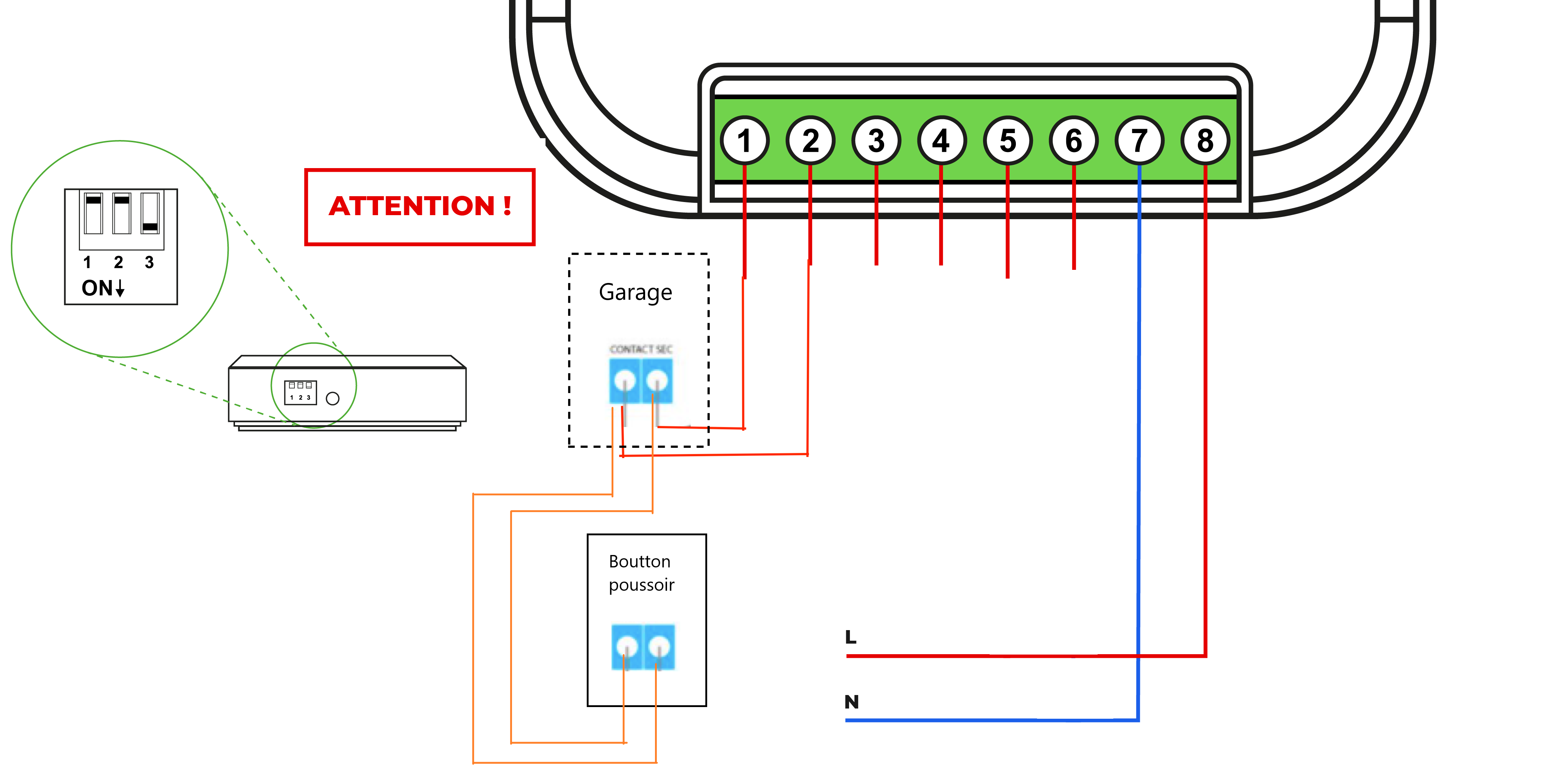

Voici le branchement électrique que j’ai fait.
J’emploi bien le module en mode 3 - contact sec.

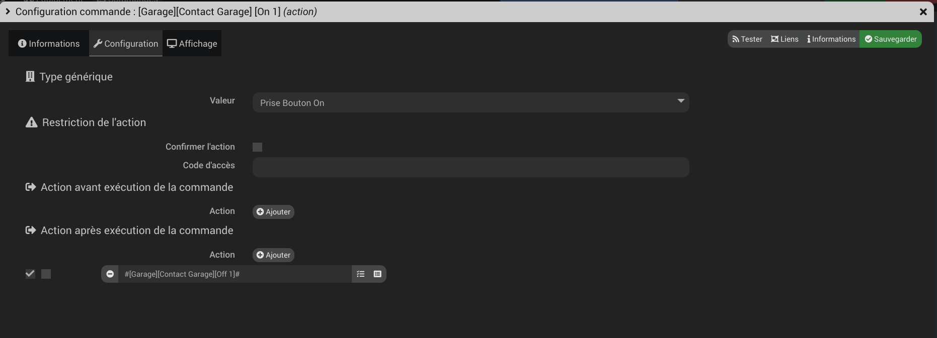

dans la configuration de ton module, dans la commande on1 ajoute après execution de la commande off1 comme ceci et cela marchera

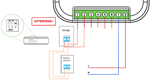

Le module est configuré en mode 3
Il faut donc bien mettre l’interrupteur et le module en parallèle.

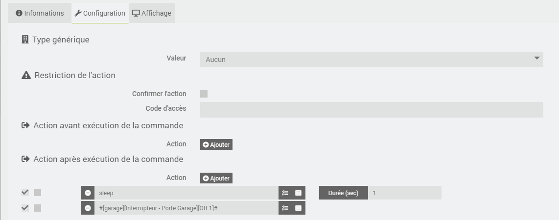

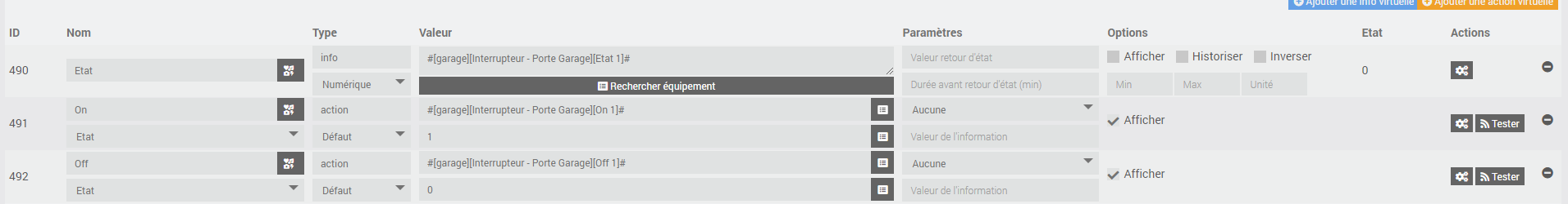

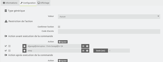

Voici ma configuration :
Un virtuel
Qui appel la commande ON et OFF de mon module.
Après ma commande ON, j’ai rajouté dans la configuration un Sleep et un OFF

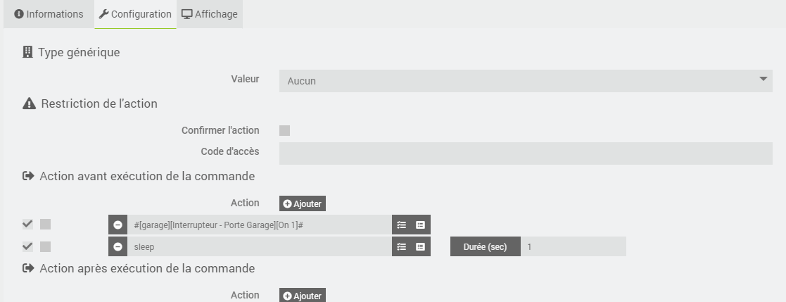

Pour la commande OFF, j’ai par contre ajouté un ON et un sleep Avant
