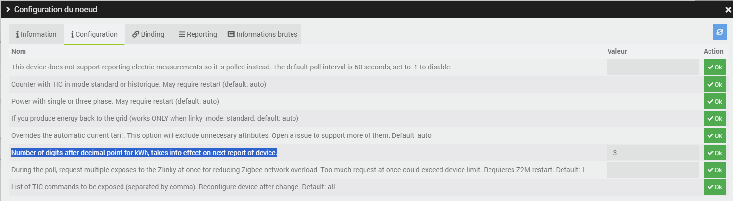

Merci pour l’info sur l’unité , je viens de trouver dans la configuration de l"équipement lixee pour jeezigbee que l’on peut rajouter des décimals à l’unité remonté :
j’ai donc rajouté 3 décimal et j’ai bien une remontée en W toutes les minutes , je vais pouvoir faire un scénario pour remonter la puissance .
