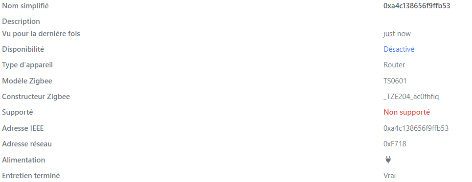

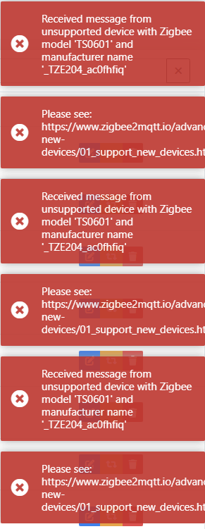

Après, tu as quoi comme référence _TZExxxxx ? il est possible qu’il s’agisse d’une nouvelle itération du module et il faut faire ajouter la réference dans la base des modules.
J’ai cette référence : _TZE204_ac0fhfiq
Et il apparaît inconnu sous Z2M ?
Tu peux mettre une copie d’écran ?

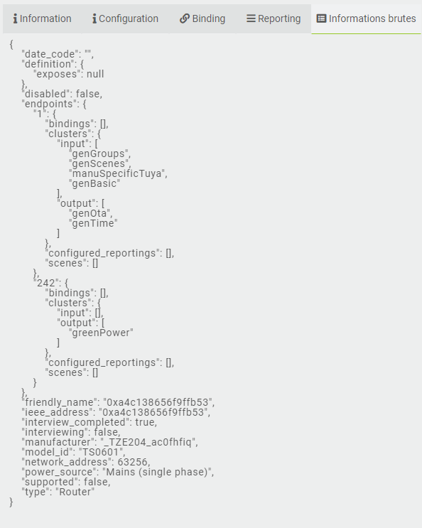

Voici quelques images :

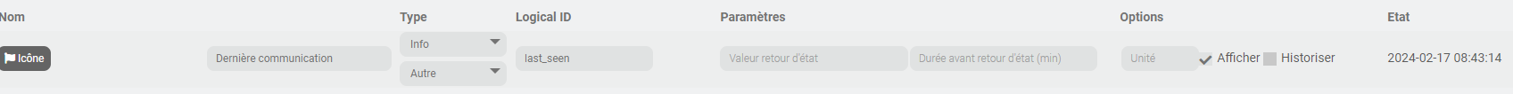

Je n’ai aucune commande qui se créé hormis celle indiqué au dessus.
D’après ce que j’ai lu, il devrait être dans la base de donnée depuis juin dernier.

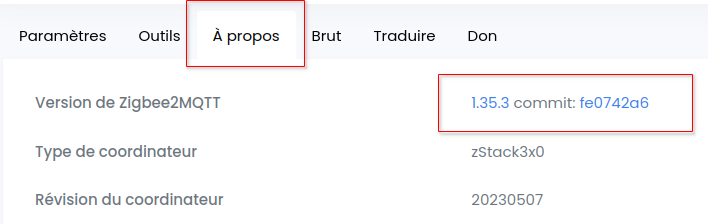

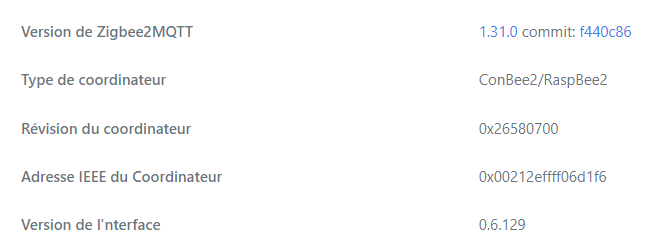

Tu es bien à jour au niveau de Z2M ? d’après les images, il semblerait que non.
Peut tu donner la version de Z2M ?
ou
ksnip_20240217-101049

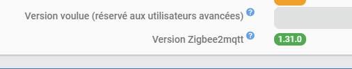

suivant le plugin Jeedom que tu utilises
J’ai la version 1.31
Et quand je veux faire les maj, j’ai la dernière de JeeZigBee
Dans les versions disponibles, je vois qu’il y a plein de nouvelles versions, je fais comment du coup pour mettre à jour ? Merci :slight_smile:
En relançant les dépendances du plugin cela va mettre à jour la version de Zigbee2MQTT
Ahah merci c’était tout bete. Fallait le savoir qu’il fallait les mettre à jour les dépendances pour obtenir les nouvelles version.
C’est pris en charge maintenant :slight_smile:
