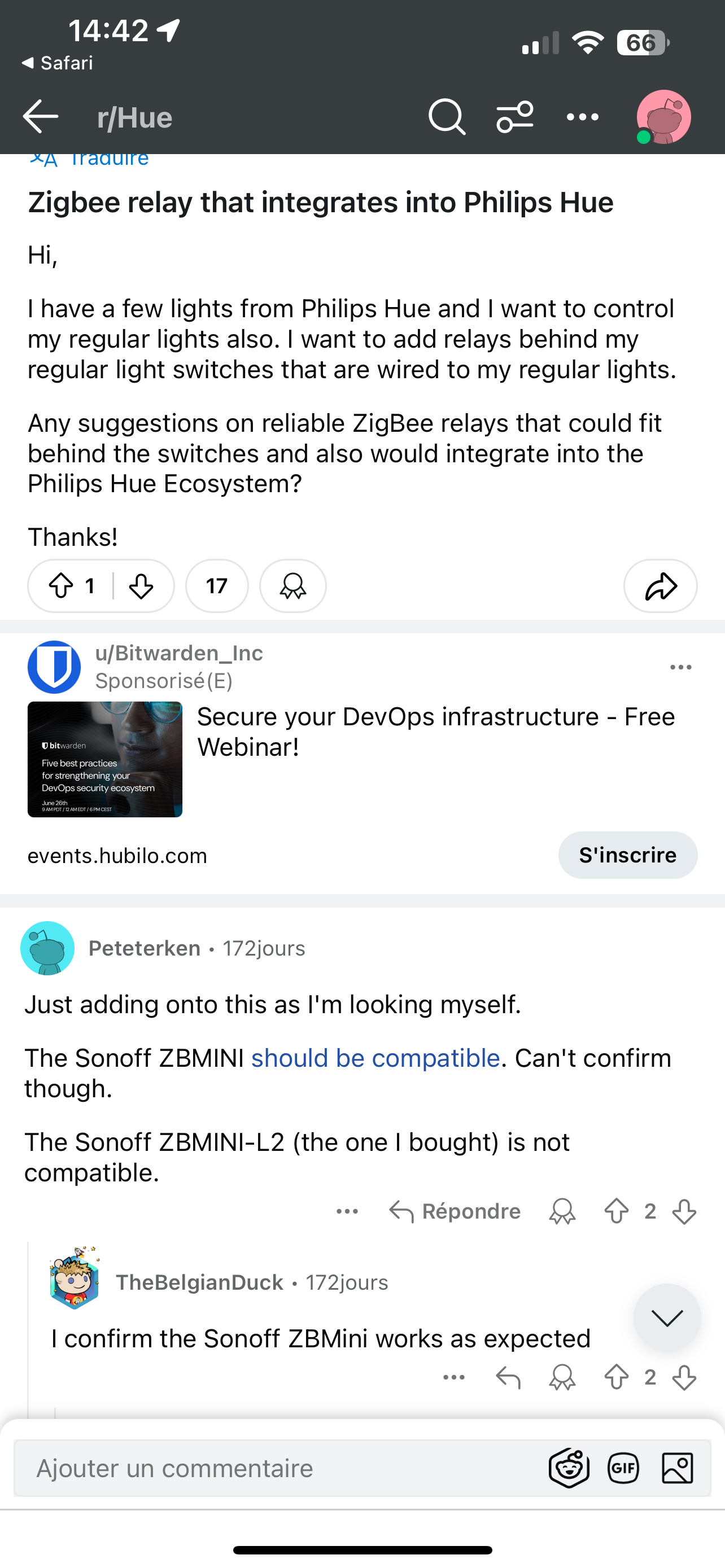

Voir peut être ceci ?

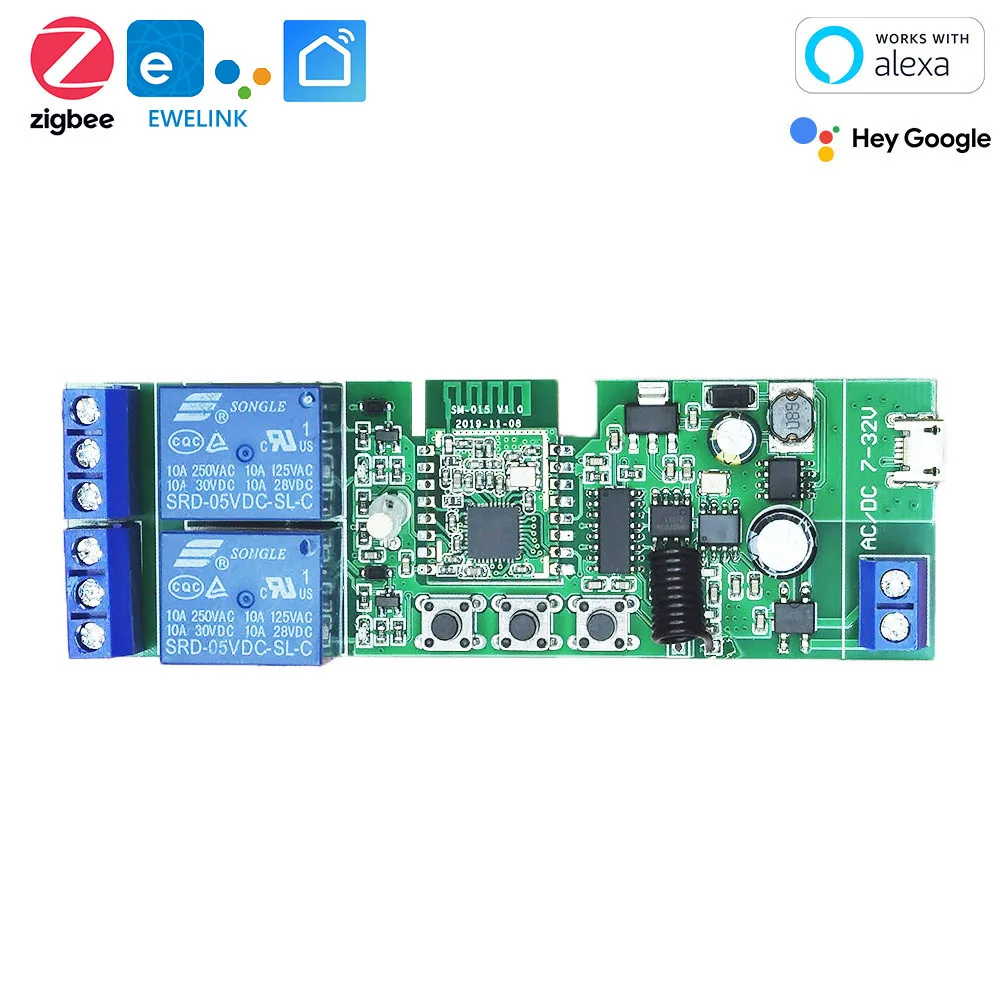

Ca peut le faire sinon j’ai trouvé ca MHCOZY Interrupteur de relais intelligent ZigBee 12 V - Mode de fonctionnement automatique et momentané réglable - Fonctionne avec passerelle zigbee tuya ewelink (hub ZigBee requis) : Amazon.fr: Bricolage zigbee 3.0 mais je sais pas si ca marche sur le pont hue. Je crois je vais commander juste pour tester.
Edit : Mais attention, la plupart des ajouts d’autre marque à Philips hue ne sont pas envoyés dans HomeKit !!!

Je crois que ca sera ma solution de secours ca, je vais tester si le module MHCOZY remonte dans homekit avec de la chance, ca sera plus simple et moins de la bidouille, surtout que ca pourra marcher avec les interupteur meme si il n’y a pas le pont zigbee.

De 7 à 12v compatible Philips Hue et 2 sorties « contact sec » (pouvant être impulsionnel à l’ouverture ou à la fermeture (si j’ai bien compris))
Mais poussé dans HomeKit ?
Ce module ne serait-il pas directement visible par le Pont Philips Hue ?
Si c’est bien le cas (je n’ai pas ce module mais il y a bien d’indiqué « compatible Philips Hue ») cela correspondrait à ce que recherche Loic … Non ?

Petit retour j’ai testé le module chez moi (donc pas en place mais ça ne change rien) tout semble bon j’arrive bien à l’ajouter au pont hue et en mode impulsion sur du 12v. Aucun soucis donc côté hue si ce n’est le retour à off dans l’application qui prend plusieurs dizaines de seconde voir minutes (mais j’ai aussi ce bug avec les prises hue officiel quand on fait des bascule avec le bouton trop vite)
Après côté HomeKit en mode HomeKit le module remonte pas, j’ai essayé de faire une scène mais ça marche pas non plus les scène hue remonte plus dans HomeKit (même plus les boutons dans l’appli hue pour transmettre)
En revanche en mode matter tout remonte dans HomeKit sans soucis même les modules non officiel hue. Donc maintenant me reste à voir si Apple/hue on corrigé les bugs que je leur avais remonté. Le premier sur le bug des couleurs dans Apple home ça semble bon mais reste le plus gênant ou Apple home ralenti au fils du nombre d’événements au point de mettre plusieurs minutes à charger les états.
Petit retour le bug de matter/apple qui ralenti tout au bout d’un certain nombre de changement (evenement) existe toujours, après en fonction du nombre de changement ca prend plus ou moins de temps a arriver (chez moi avec une tele ambilight qui pilote les ampoules en 1h je prends 10s pour charger apple home au lieu de moins de 1s). A voir chez celui chez qui je vais l’installer…
