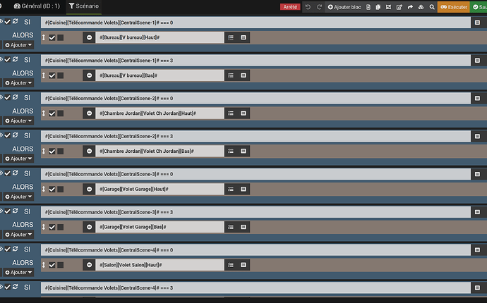

Ils fonctionnent tous sauf qu’un seul fonctionne avec les commandes du module sauf que quand je le met dans un scénario ou dans le calendrier il ne fonctionne pas ?

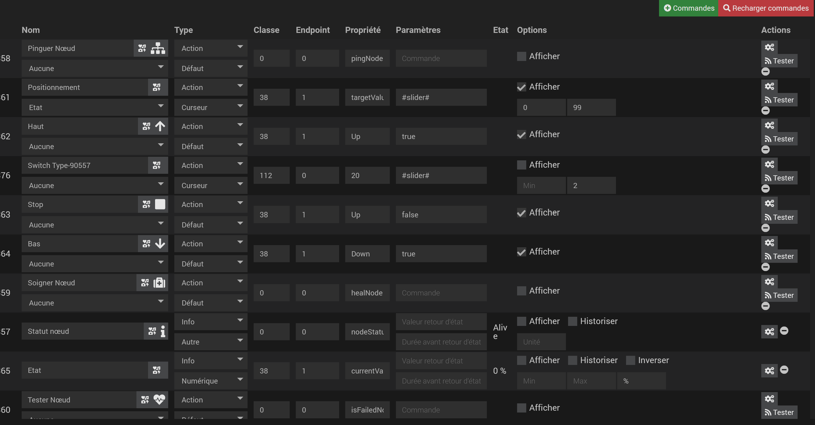

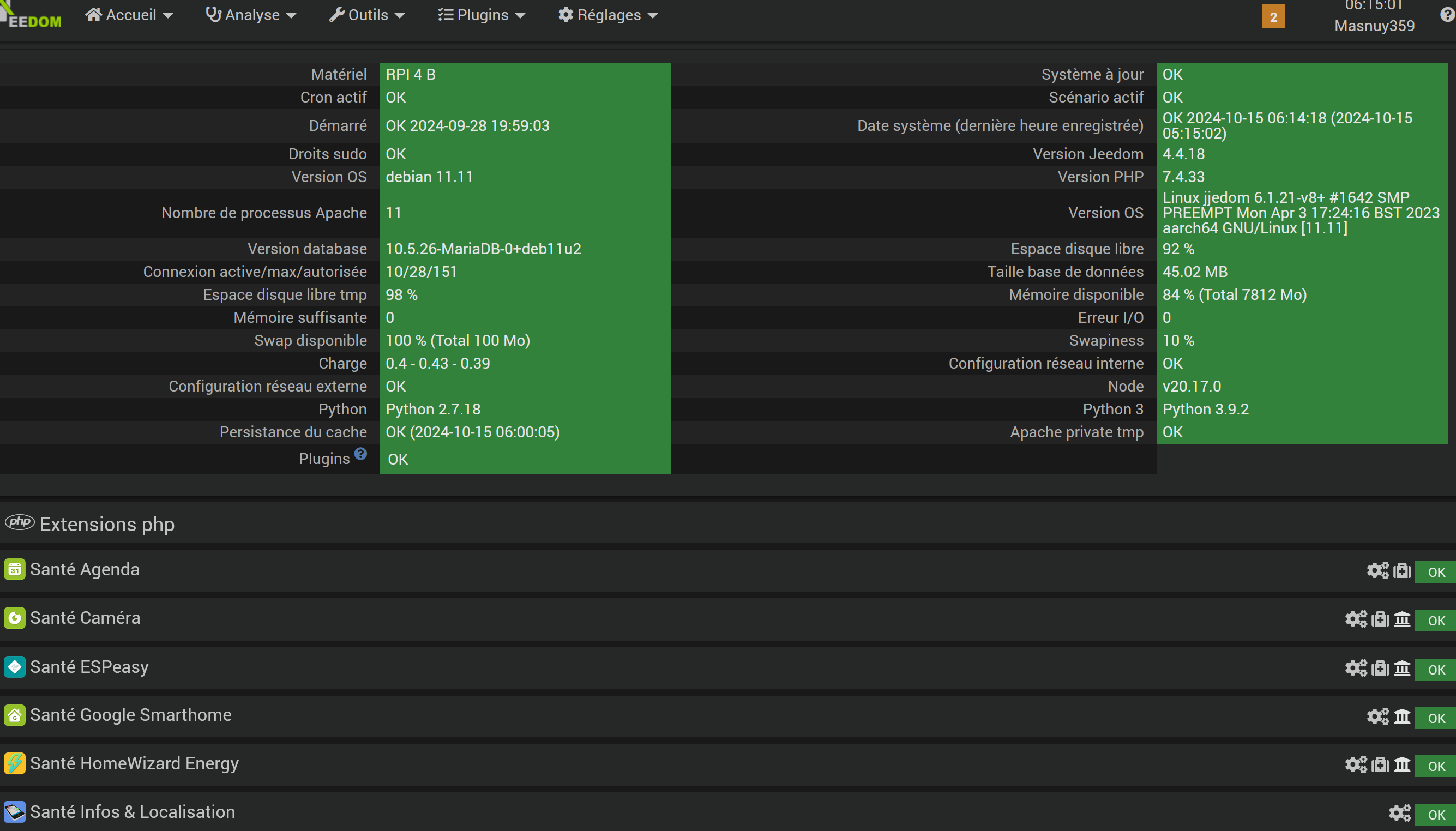

Il faudrait la page Santé, les commandes du module, ainsi qu’un exemple de scénario. Plus de détails en fait.
Vérifie que tu n’as pas d’espace double dans le nom de tes commandes.

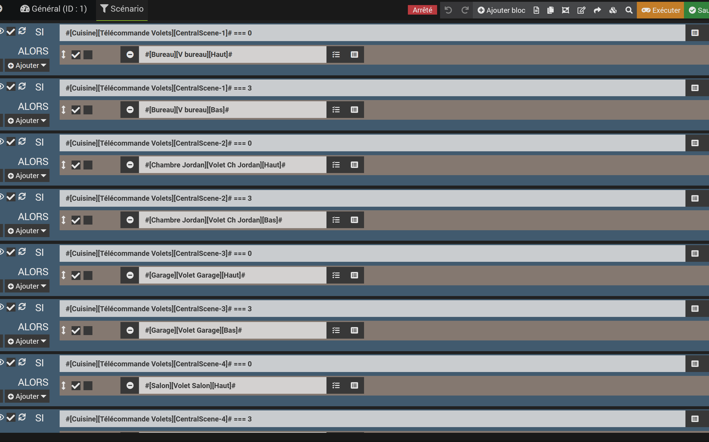

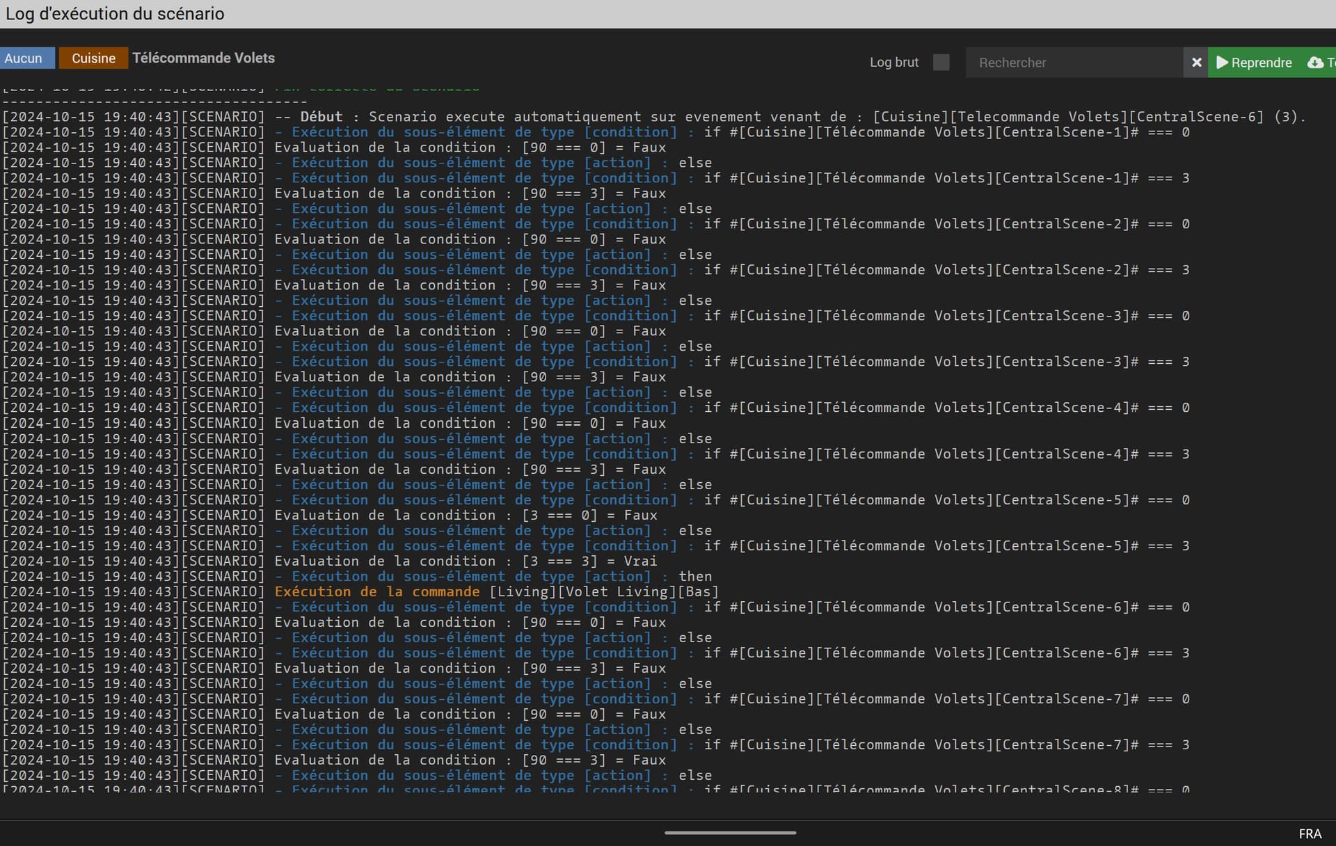

Je ne trouve pas le scénario de tests montré ci-dessus hyper concluant pour tester les commandes du module zwave !
En effet chaque commande est tributaire d’un test venant de cuisine télécommande et il est donc sans le log de ce scénario impossible de savoir si ce sont ces tests SI qui foirent ou si ce sont les commandes !
Donc fournir le log de ce scénario serait un plus pour déterminer le souci

Les autres volets fonctionnent dans le scénario uniquement ch Jordan ne fonctionne pas
C’est très compliqué de comprendre ce que tu veux faire, tu donnes le quart de la moitié du dixième des infos nécessaire à la compréhension de ce que tu veux faire et de ton problème.
Tu dis que ch Jordan ne fonctionne pas, et tu donne le log de déclenchement du Living…

d’ailleurs il y a un truc bizarre dans ton log, c’est centralscene-6 qui déclenche et c’est centralscene-5 qui est testé vrai…
Pas d’image pour les logs. Un copié-collé en utilisant le bouton </> Texte préformaté
pour le formatage du texte collé.
Et c’est lequel le module concerné ?
Vous parliez de l’avoir mis seul dans un scénario et là on se retrouve avec un truc ou on ne sait pas quel module est impacté et un scénario qui attaque tous les modules
Vérifier la configuration des commandes pour le traitement des valeurs identiques.

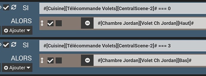

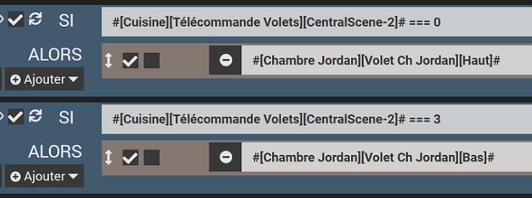

Fait un seul scénario avec un déclencheur pour CentralScene-2 et mets juste ce qui concerne les deux SI de la commande du volet
Appuie sur ta télécommande et mets ensuite le contenu du log (dans la balise qui va bien)
Tu peux aussi au passage refaire des captures de ce nouveau scénario (déclencheur et contenu) histoire qu’on ne le demande pas si ça ne fonctionne toujours pas.
