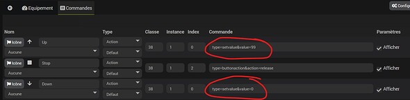

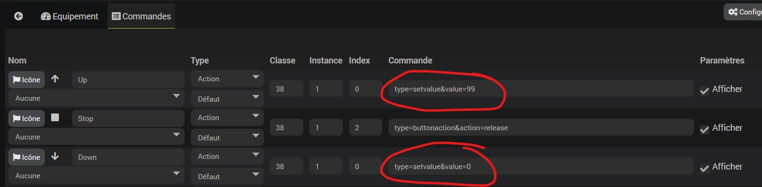

Vérifie les paramètres entourés en rouge sur tes 3 volets :
Up = 99
Down = 0

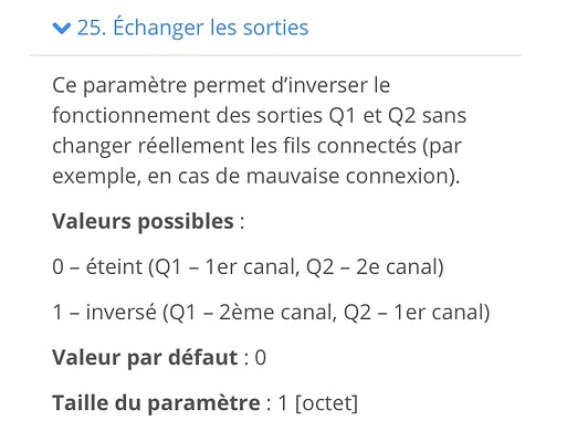

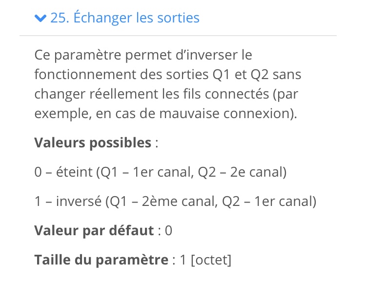

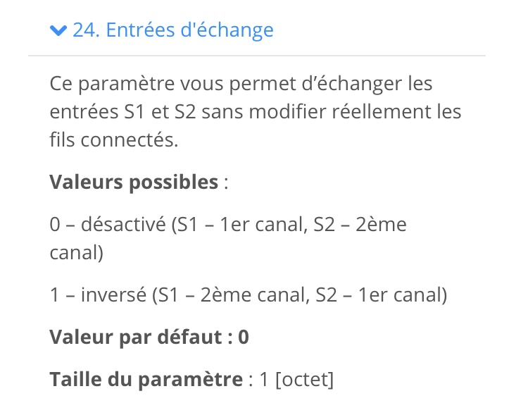

Regardes également du côté des paramètres 24 et 25 qui permettent de faire des inversions sans avoir besoin de tout démonter.
Merci , j’ai inverser le paramètre 25 qui ma permis de résoudre mon problème :slight_smile:
