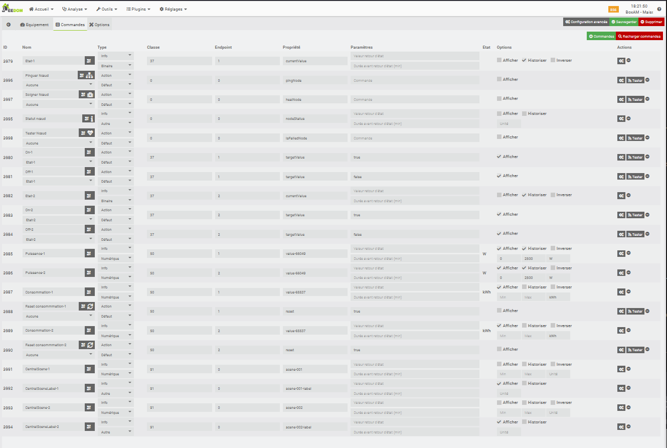

Ci-joint la liste des commandes, c’est tout ce que je vois à fournir.

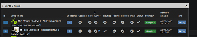

La copie d’écran est pourrie mais le module ne semble pas communiquer. Il faudrait réinterroger le noeud pour commencer.
Première question: c’est quoi ce tableau openzwave ou zwavejs ?
Deuxième questions: est-il possible d’avoir la page santé des modules

Comme tes commandes sont correctes je soupçonne que tu n’as pas la classe 37.

Quant à recréer les commandes… j’ai essayé, sans grand succès.
Certes ma copie d’écran est pourrie, mais c’est juste la taille de la zone nécessaire à copier pour fournir les informations sur les commandes, qui en est responsable. Désolé.

Pour la page santé des modules, je ne sais pas l’exporter autrement qu’en copie d’écran, et elle est trop longue pour un seul écran. Je joins donc ici un extrait, qui concerne le module en question.

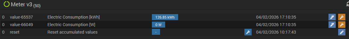

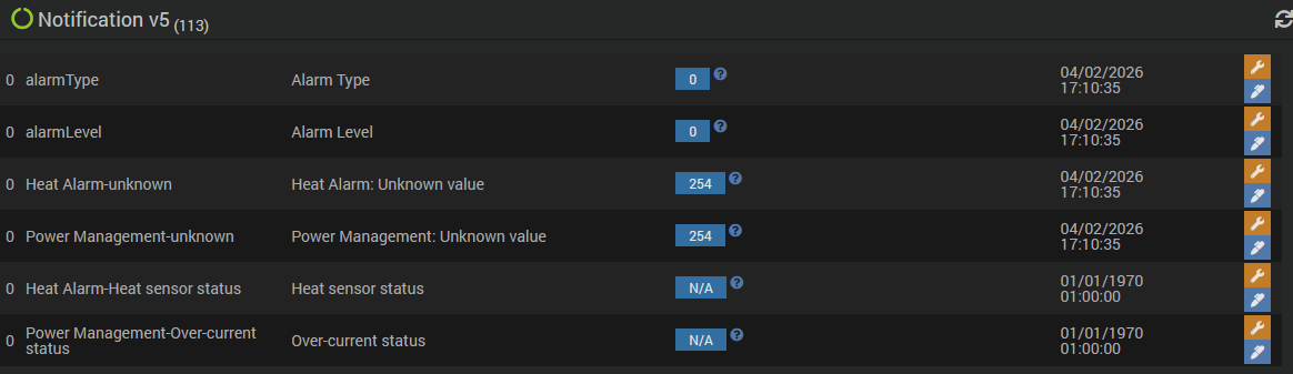

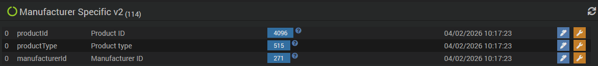

voici les copies d’écran pour les différents onglet le la page valeurs :

C’est une sorte de catégorie. C’est le chiffre indiqué entre parenthèses sur ta capture.
Et comme tu n’as pas la classe 37 tes commandes ne risquent par de fonctionner car elles sont dans cette catégorie.
