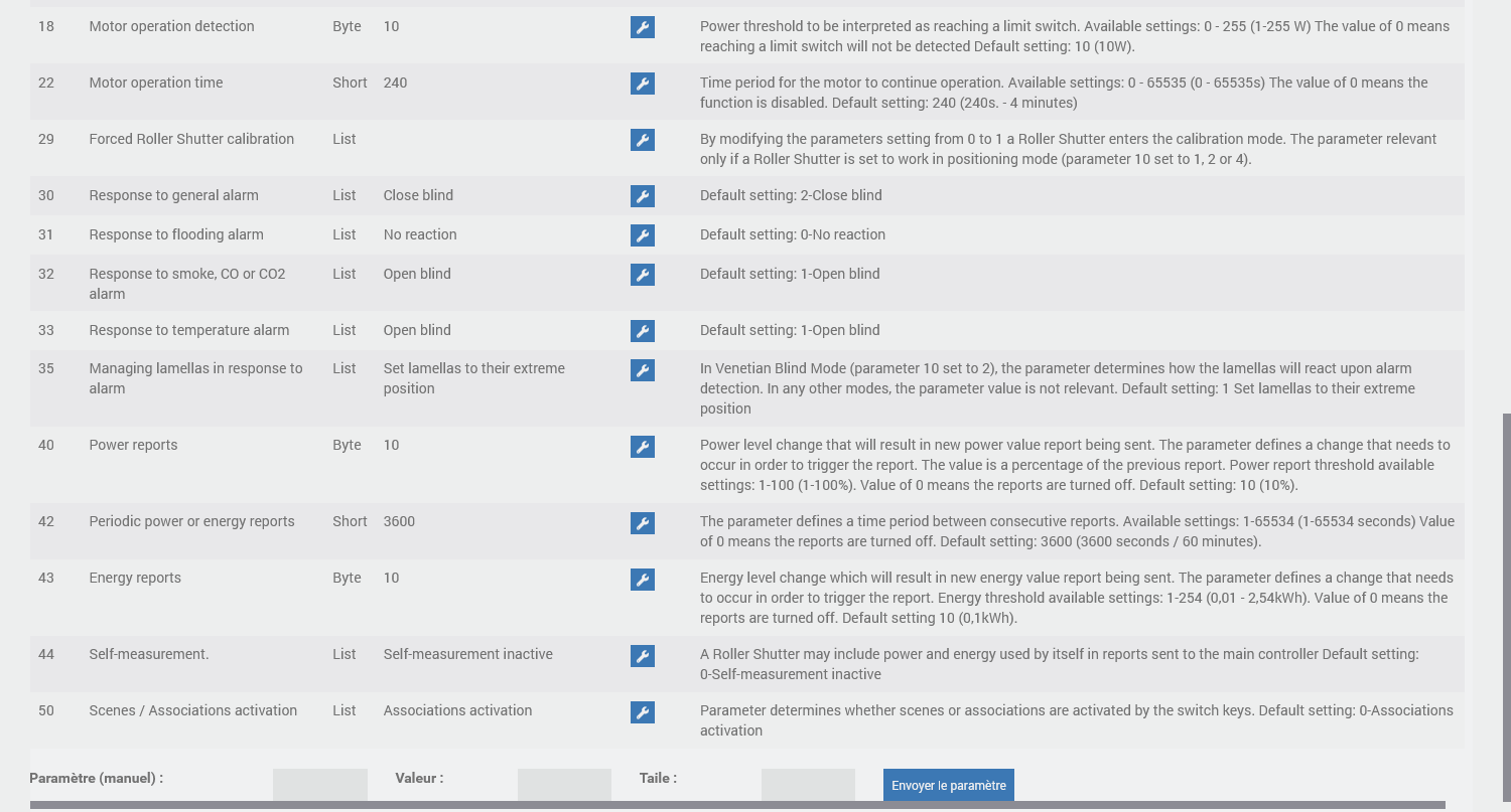

Il faudrait donner la page configuration du fgr et le type de bouton de ton volet.

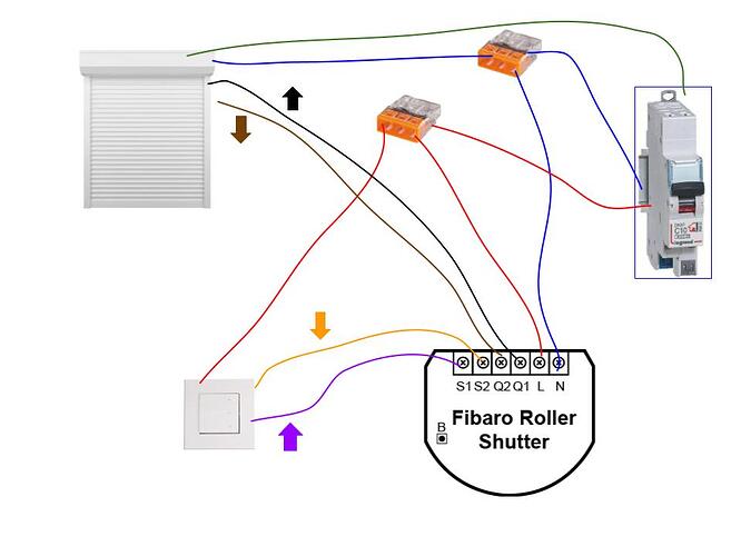

Idéalement, une photo de tes branchements.

j’ai joint les différentes information …

Je ne vois rien de choquant dans ta configuration. As-tu tenté l’étalonnage ?

Il faudrait voir du côté des branchements et tester avant de remettre en place l’interrupteur. Ces boîtes sont tellement petites qu’un fil peut être sortie de son logement.

Et sur votre schema le fil vert c’est? Et il est branche sur quoi?
le fil vert c’est la terre .

Vous n’avez pas fait de mauvais branchement lors de l’installation ?
